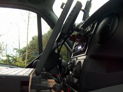

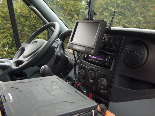

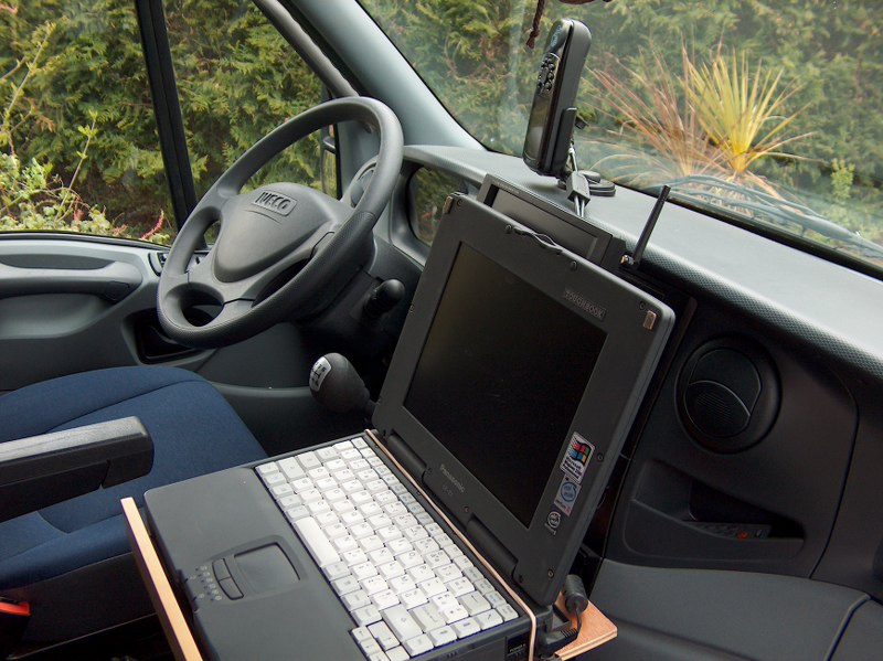

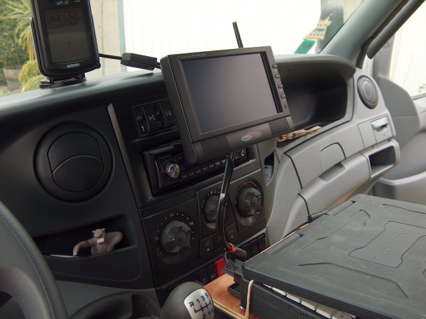

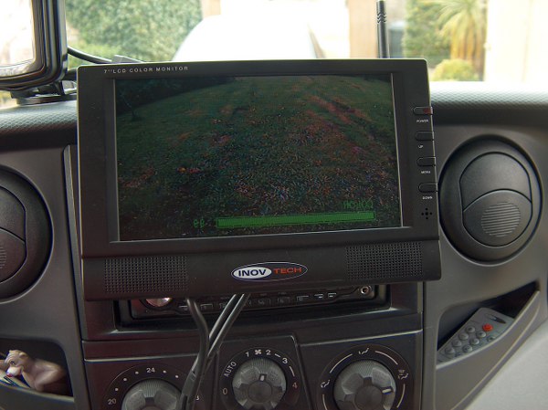

Aprés maintes réflexions pour trouver une endroit pour mettre mon pc et l'écran de la caméra de recul voici le résultat final.

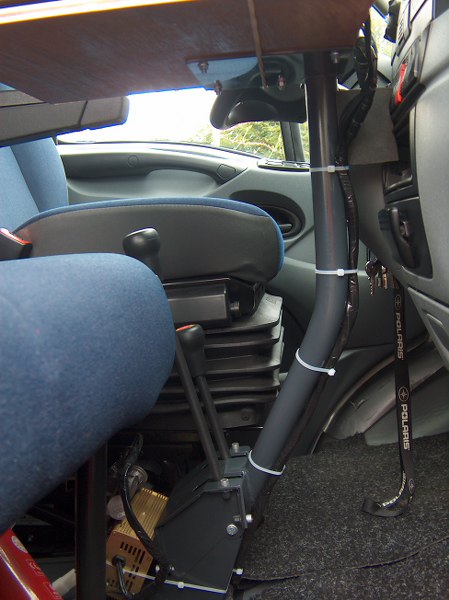

Fabrication d'un support fixé sur le boitier de commande transfert avec tablette pour recevoir le pc. L'écran de la caméra de recul est lui fixé juste au dessus de la radio quand au GPS sa place est sur le tableau de bord.

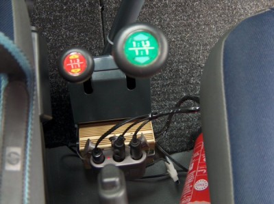

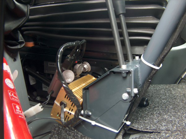

Question branchement électrique, un câble arrive en direct de la batterie avec fusible pour alimenter une borne avec trois prises allumes cigares. Le convertisseur se trouve juste en dessous il assure l'alimentation en 220 volts du pc.

la classe...
j'espère que tu n'auras pas de mauvaise surprises sur piste...modes vibratoires..entrée en raisonnance... belle construction en tous cas

Re: Montage PC-Caméra de recul-GPS dans Balou
Bonsoir Pascal
Les pc Panasonic TOUGHBOOK sont fait pour, le disque dur est dans de la gélatine afin d'absorber les vibrations, ils ne craignent ni la poussiére ni les chocs. Ce sont vraiment des pc pour le baroud. Cela fait 10 ans que j'utilise ceux-ci et aucunes pannes pour le moment
Le prix est exorbitant en neuf mais sur le net nous pouvosn en trouver à des prix abordables, moins de 300 euros.
oui vincent.. tu as raison de préciser qu'il ne s'agit pas d'un PC traditionnel.
mais en fait je ne pensais même pas à la santé de ces petites betes
je me disais plus simplement que le pied étant relativement haut...avec un peu de poids dessus... déjà que le levier de blocage de différentiel a tendance a rentrer en raisonance malgres sa hauteur faible et son poids ridicule.
mais peut être (j'espère) que tout ira très bien.
les phénomènes de résonnance sont difficile à anticiper..
on a tous vu ce pont suspendu s'écrouler juste avec le vent avant même son inauguration

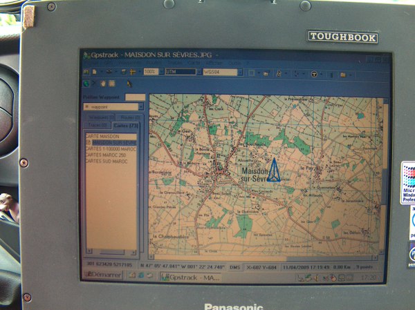

Le TOUGHBOOK utilisé par BALOU sur la photo est un CF-27
Le modèle n'est pas des plus jeunes, des plus rapides ou des plus légers ...
mais c'est une version blindée.
Il peut être équipé d'un graveur de DVD pour la sauvegrade, ce qui n'est pas le cas pour les M34 plus petits.
On peut trouver un tel PC sur le net pour moins de 150 Euros

Bonsoir à tous
Effectivement ce ne sont pas des foudres de geurres mais il me servent uniquement pour la navigation.
C'est bien un CF 27 avec écran tactile, c'est celui de secours en effet il y a toujours 2 pc avec moi au cas ou !!!
Le CF 27 est lourd et encombrant c'est ma mûle !!! le principal un CF-M34 est plus léger mais avec un écran plus petit 17x13
Je viens d'équiper un autre Panasonic un CF 47 avec un écran de 29x21.5 plus convivial intégrant un lecteur CD même si il n'est pas de premiére jeunesse il est amplement suffisant pour l'application.
J'avais un autre CF 27 que Charly devait prendre mais il est en réparation et le souci sur de tels engins ce sont la disponibilité des pièces.
Depuis 10 ans que j'utilise ce matériel c'est la premiére fois que j'ai une panne.
J'ai fait l'acquisition des PC Panasonic sur le net pour pas trés cher entre 100 et 200 euros environ, il ya en ce moment sur le bon coin les derniéres générations CF 18 pour un prix plus élevé environ 600 euros ( neuf cela vaut plus de 3000 euros !!!) mais en cherchant bien il y a toujours d'anciennes générations pour un prix modique.
