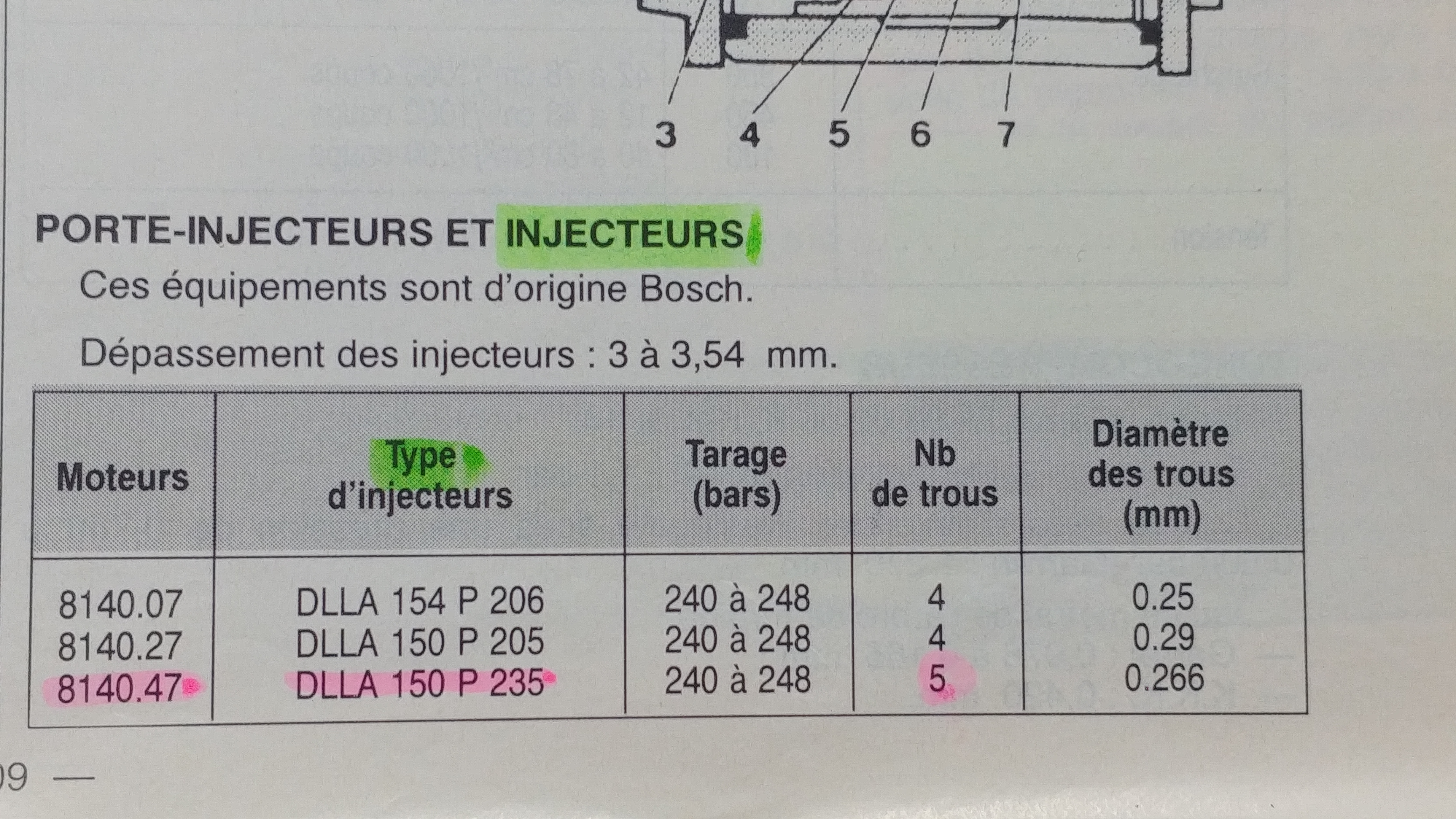

Quelqu’un qui possède la revue technique du FIAT Ducato 2.5 TD (2446 cm³, 116 ch, turbodiesel, Sofim 8140, 1994-2002) pourrait-il nous donner le Nombre & le Diamètre des Trous de nez d’injecteur ?
Ça doit être précisé à la Rubrique « injection »
https://www.tmbbooks.com/fr/bestm_Fiatrep02.html
Il faudrait la même photo de la RTA du Ducato, avec les différentes versions de Nez (qui envoie plus ou moins de GO selon les versions).
Chapitre « Généralités » rubrique « Moteur » puis « Injection » (A la fin)
Là il faudrait les caractéristiques du Nez de la Version intercooler de 116Cv.
Apparemment la Buse DSLA150P448 serait une Buse de pulvérisation pour les versions Daily 30.8, 35.8, 40.8. donc 80Cv.
Il faudrait la référence de la Buse des 116Cv.

Personne ne possède la revue Technique de ce modèle pour donner la référence du nez d’injecteur ?
