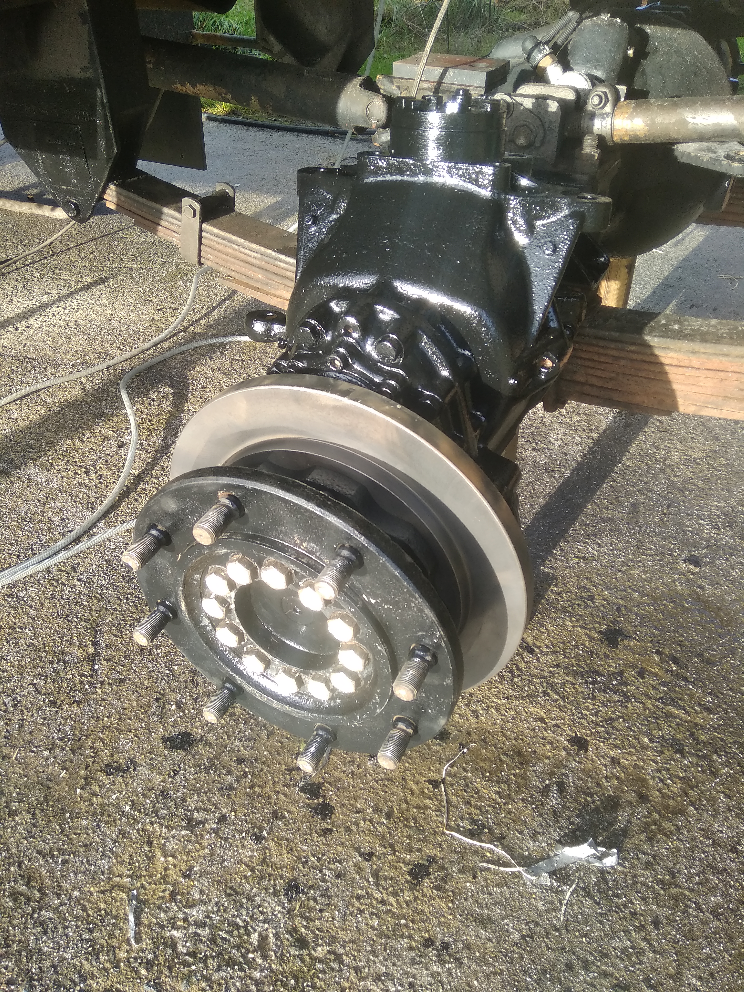

bonjour
voila on vient d acheter bigbidule , on vient de découvrir une fuite d' huile au niveau de la roue arrière droite qui coule sur notre disque de frein
est ce que quelqu'un a une explication ?
merci pour vos réponses

Il faut regarder + précisément et ça vous donnera l'origine de la fuite: SI ça coule d'un étrier, ce sont les freins, si ça coule depuis l'axe de la roue, ce sera le joint spy :thumbup:

Ce ne doit pas être le système de freinage car avec une fuite comme cela , le bocal de liquide de frein est vide rapidement!

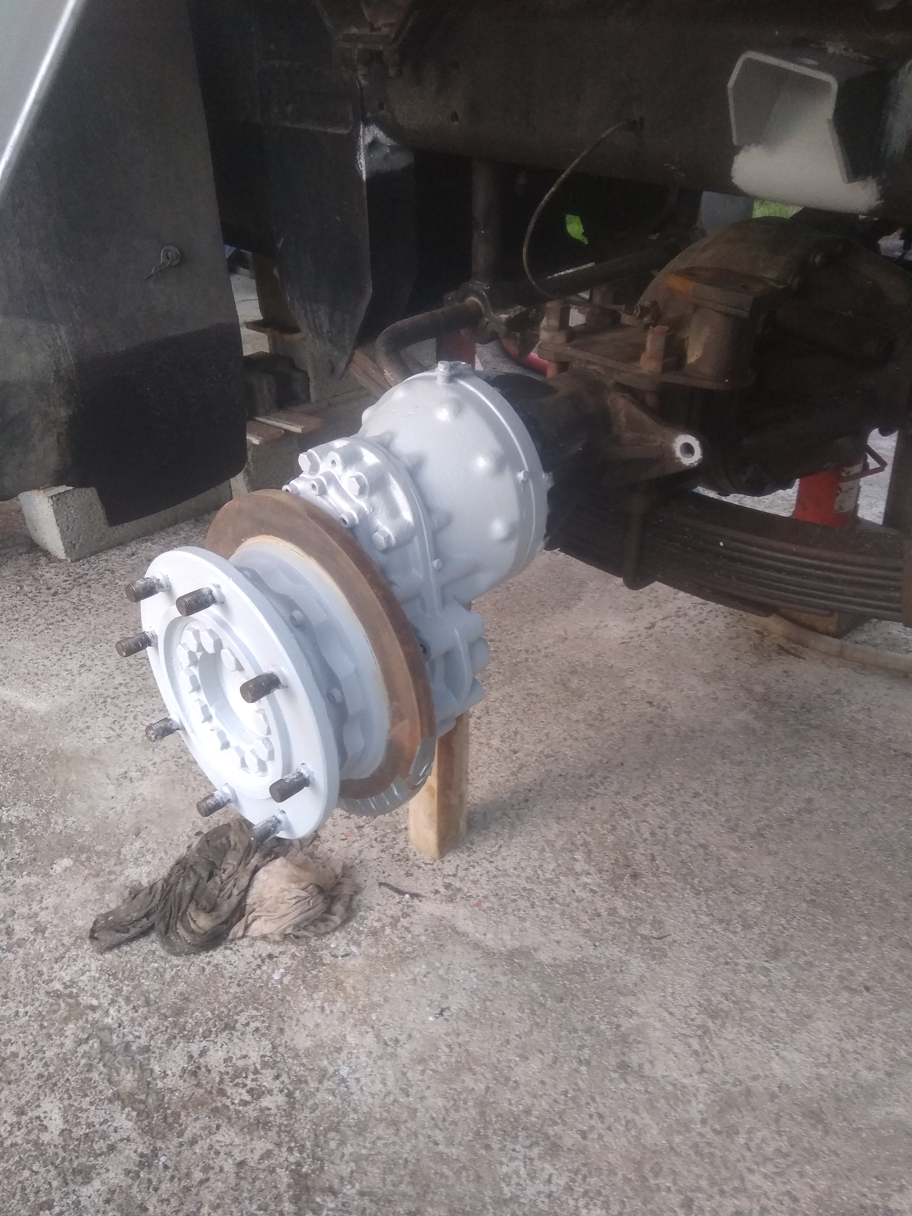

Ce n'est pas un joint spi, mais le joint du moyeu qui est hs. Ci-joint un photo du réducteur.
Mais une question? normalement, cette série d'ETR est en deux roues directrices? et sur la photo, c'est un pont directeur ?
reducteur pont avant.pdf
(83.7 Kio) Téléchargé 228 fois
Messages : 21490
Re: fuite d' huile
c'est moi qui t'ai induit en erreur en choppant une vieille photo sur le lien que j'ai mis (pas fait gaffe au pivot au dessus-bienvu)
lui c'est le réducteur de pont arrière qui fuit apparemment et non l'avant (même si la section doit être équivalente a l'endroit incriminé)
