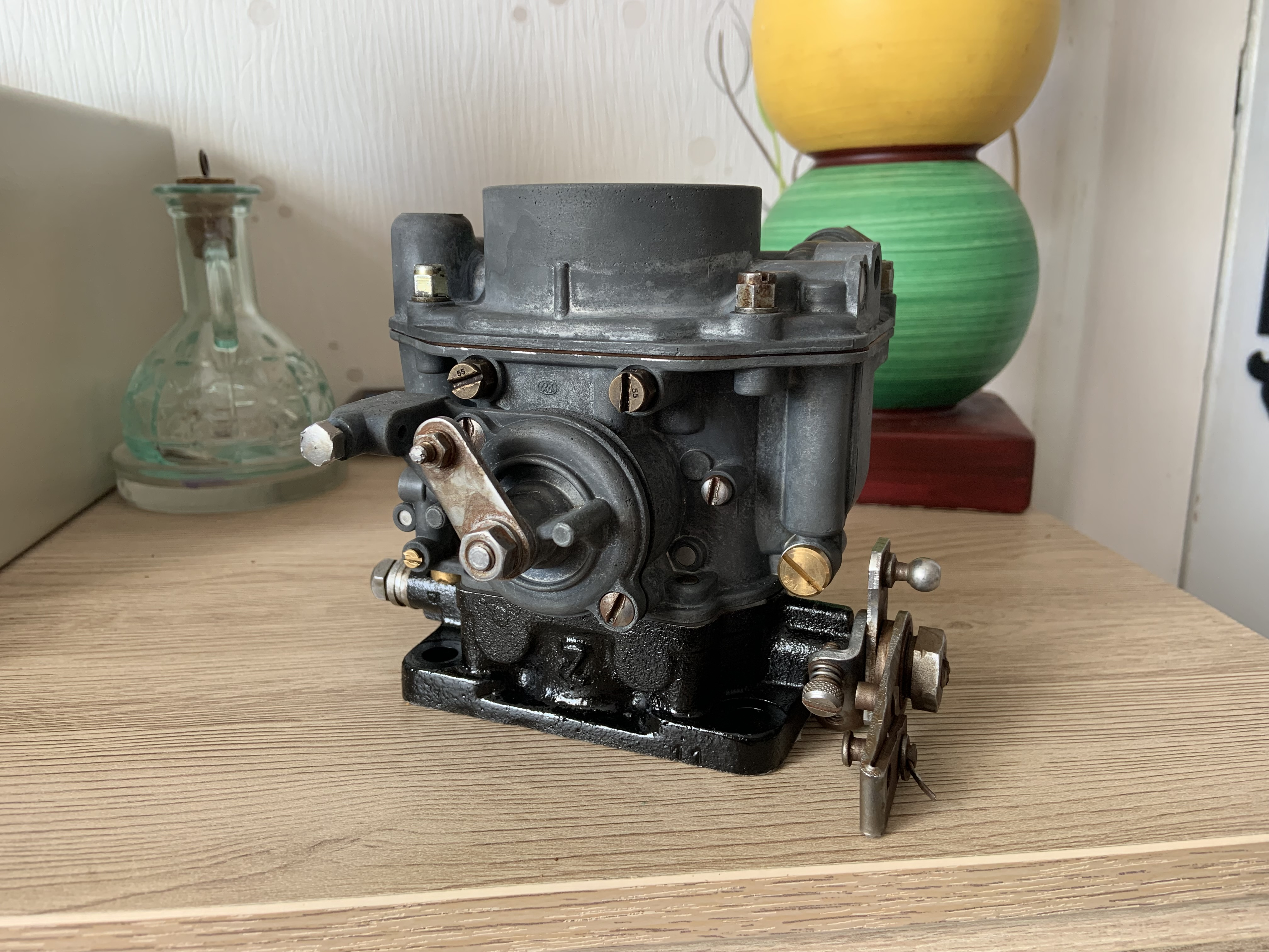

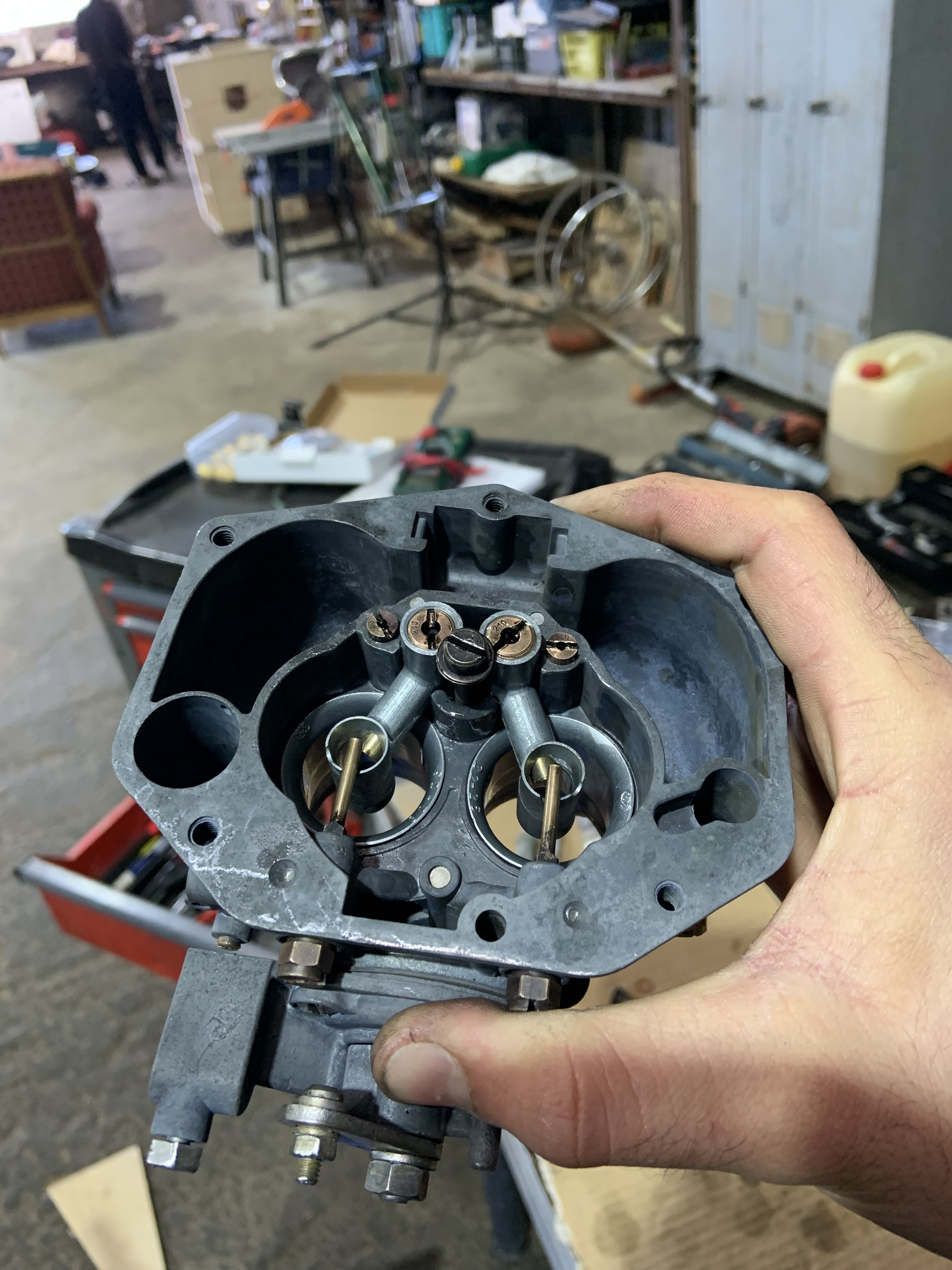

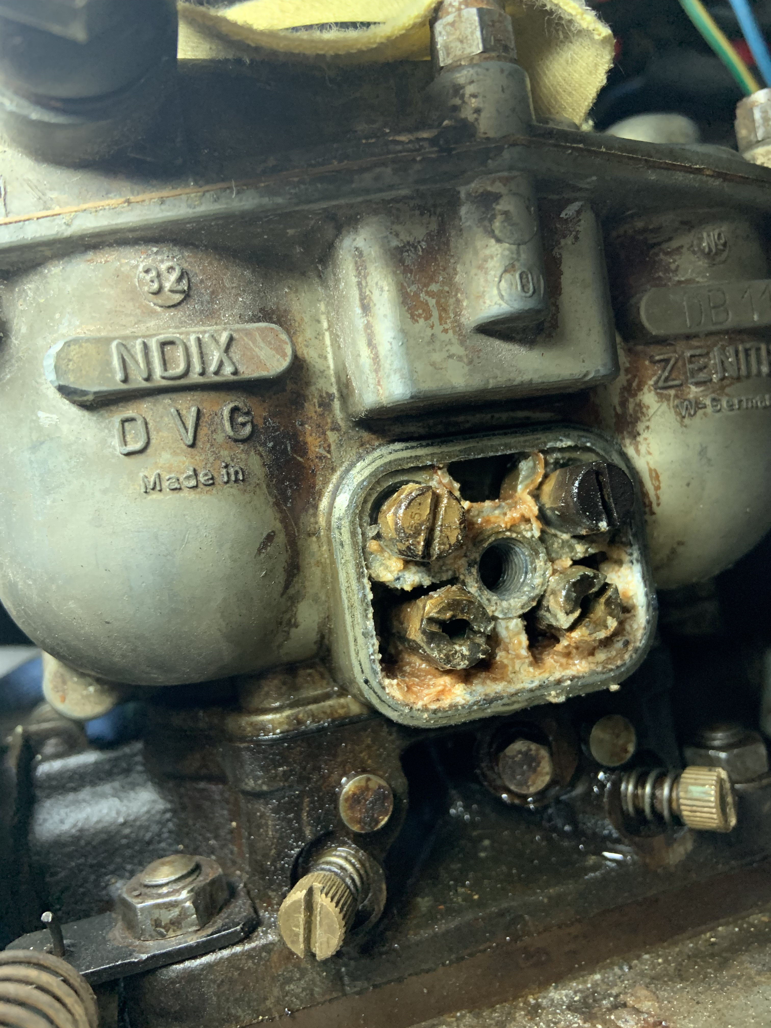

réfection de la pompe a essence, du carburateur et des filtres qui étaient sérieusement encrassé :shock:
avant:
après:

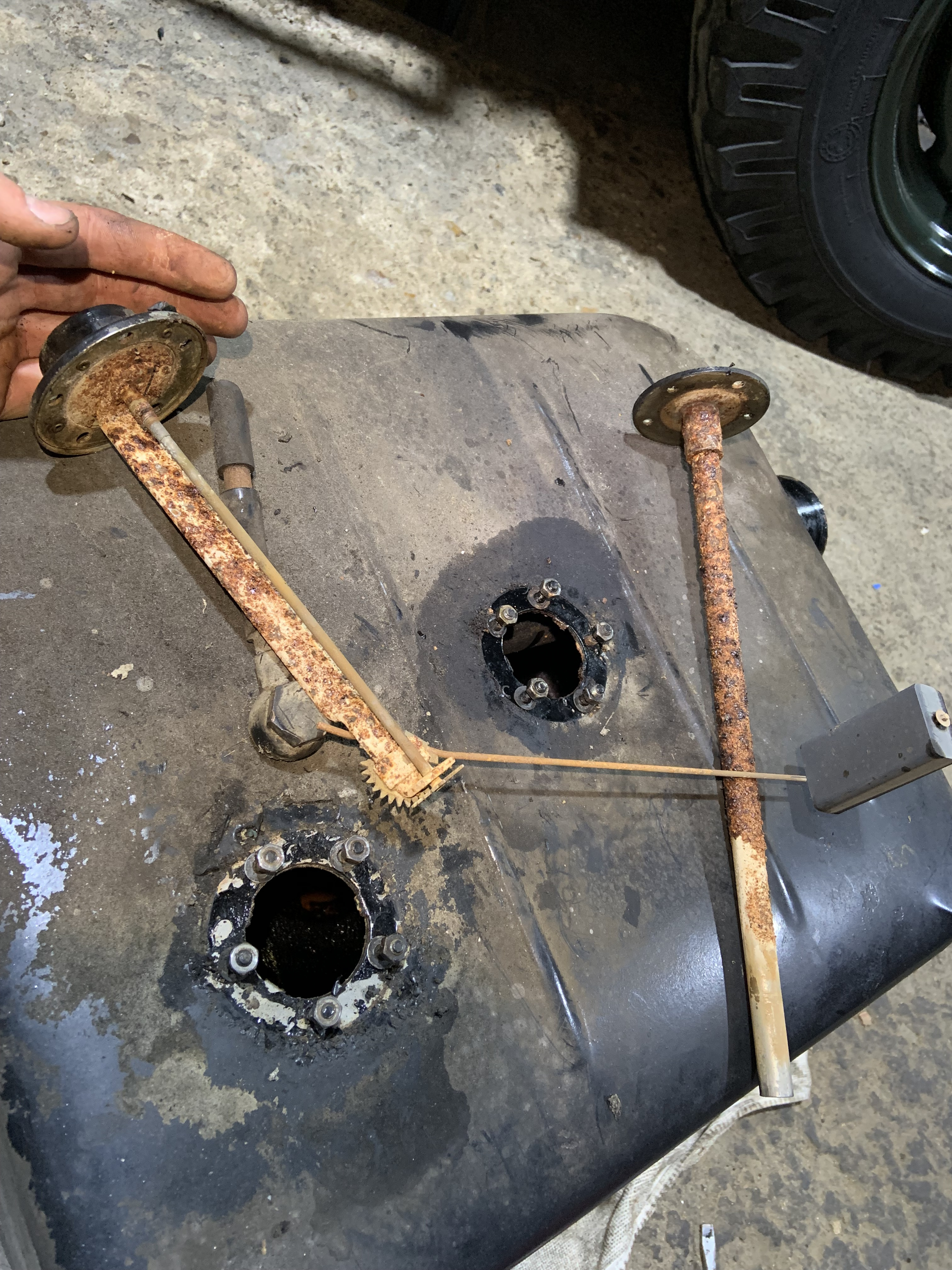

changement des bougies blindés (je verrais par la suite pour passer sur un allumage électronique) et restom de mes deux réservoirs:
après remontage il redémarre tout de suite mieux :D

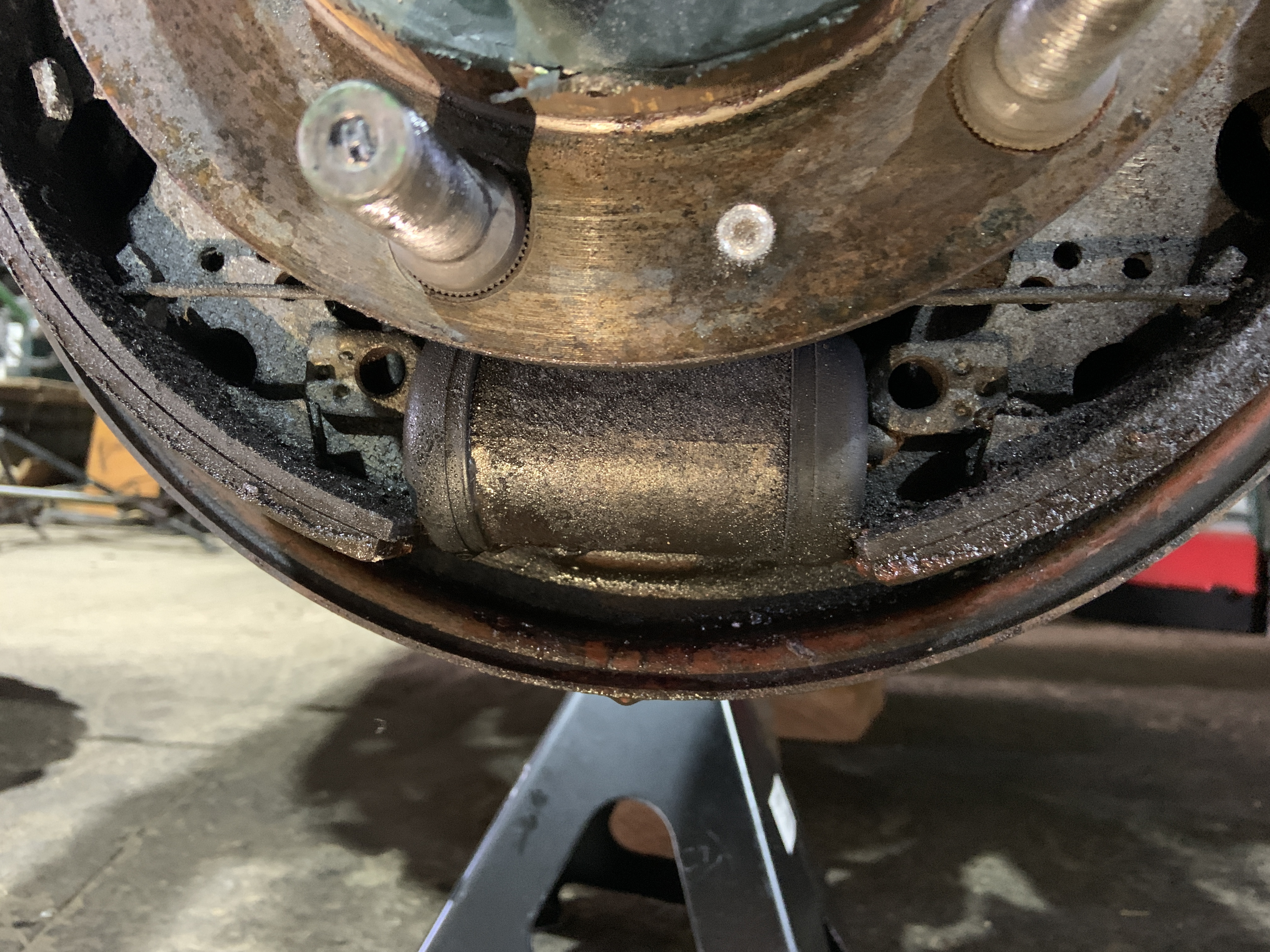

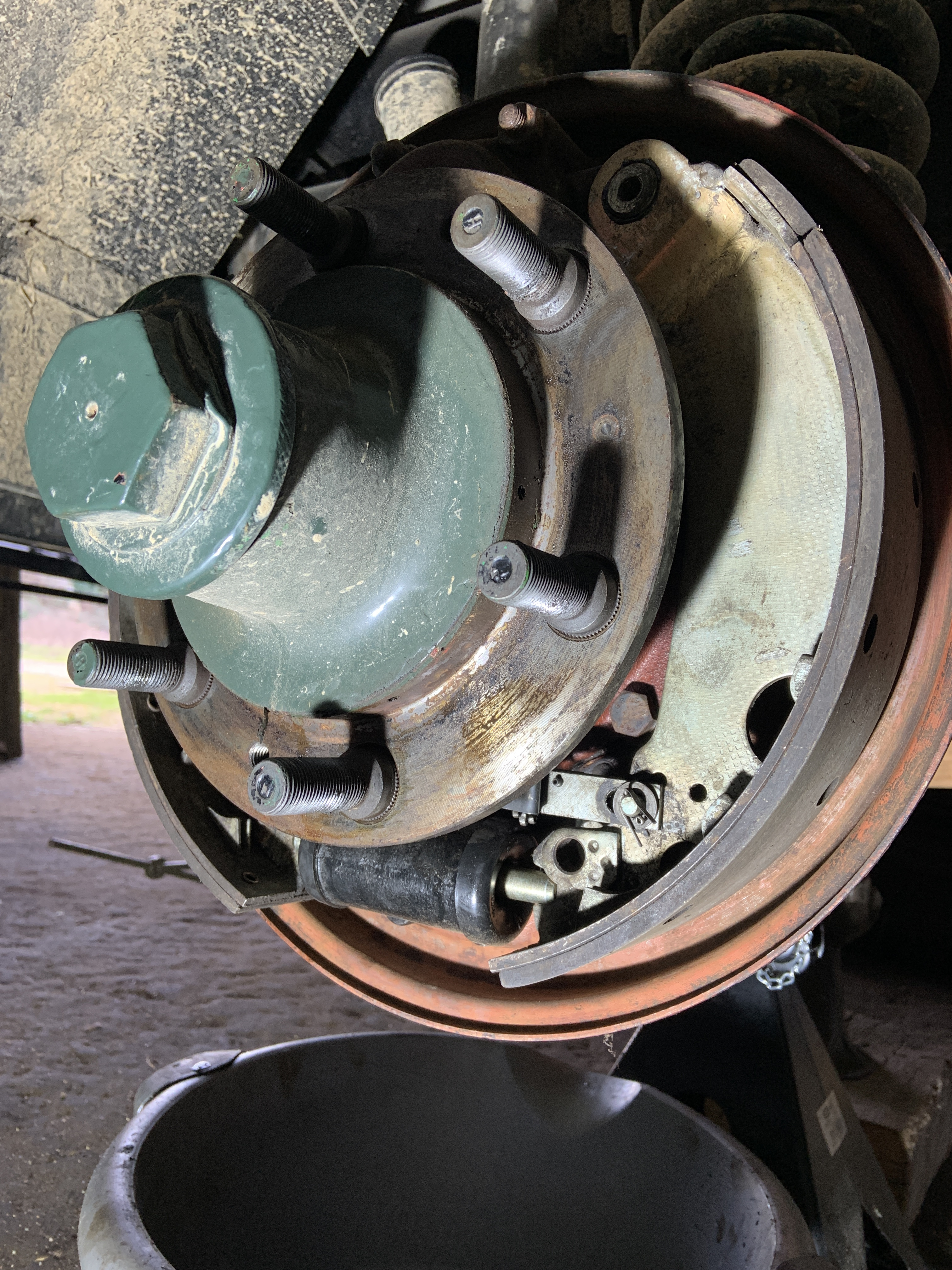

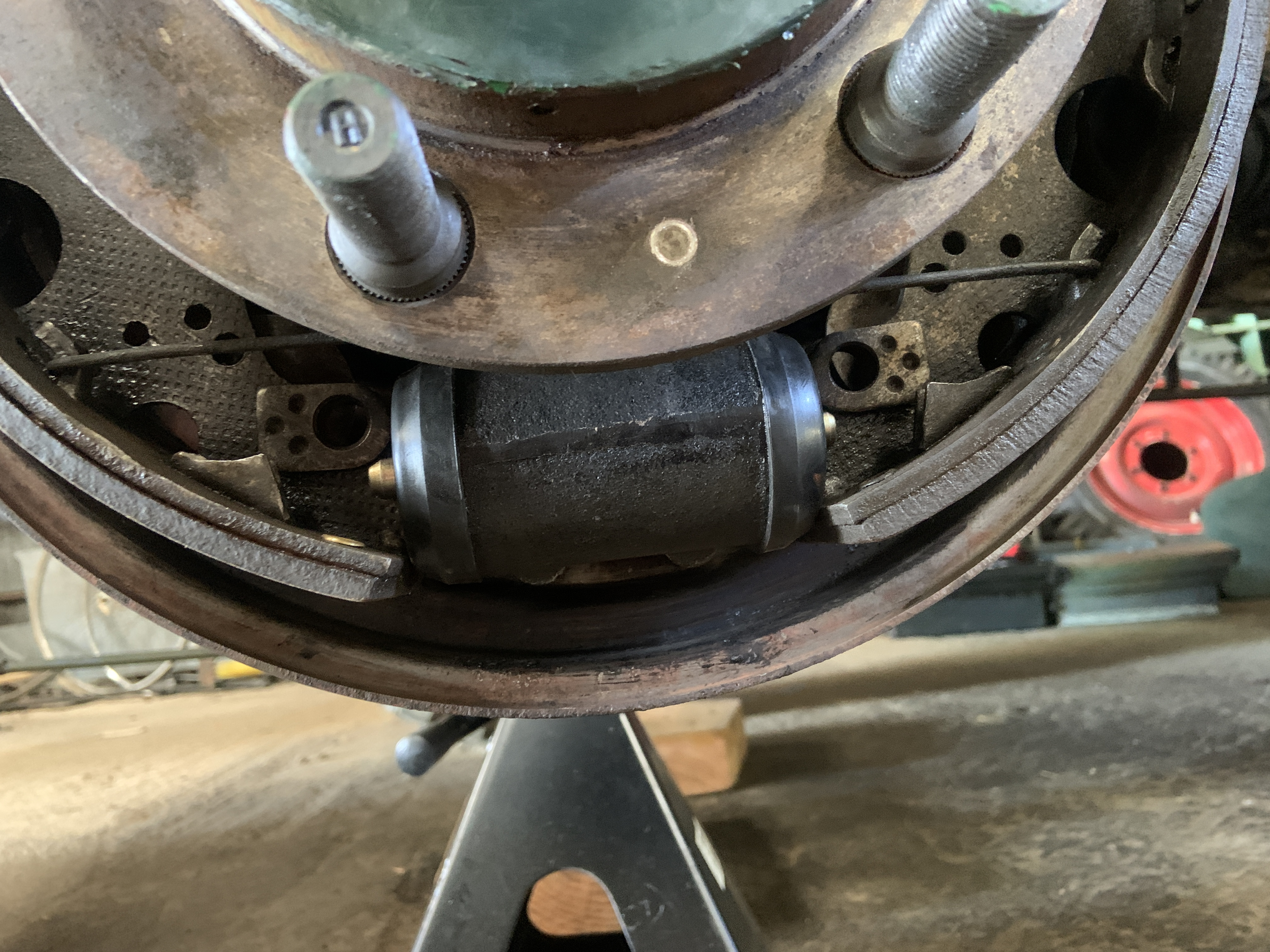

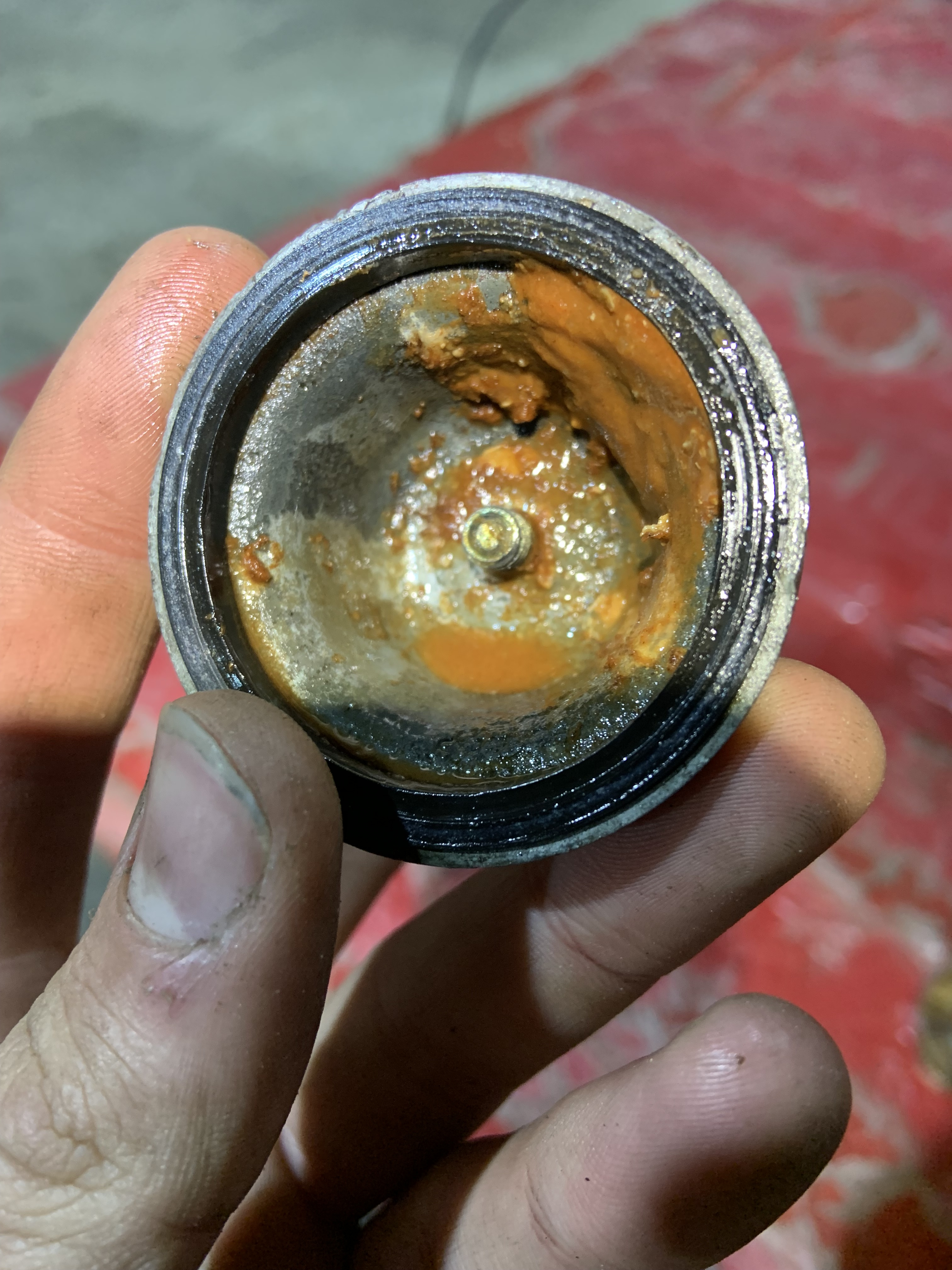

Inévitablement les freins se sont mis a fuir chacun leur tour, j'ai donc acheté un kit avec les 4 cylindres de roue refabriqué histoire de repartir sur de bonnes bases.

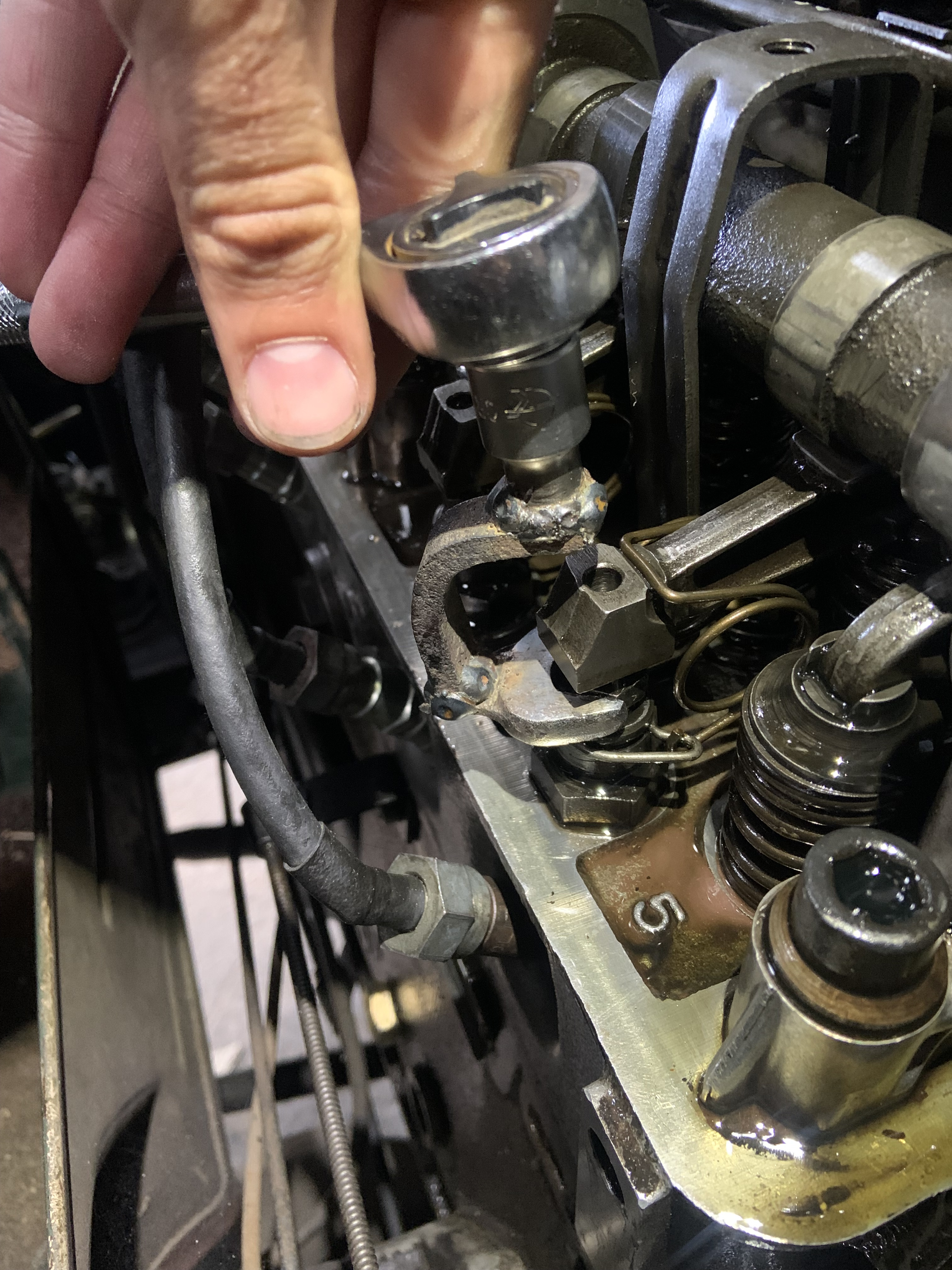

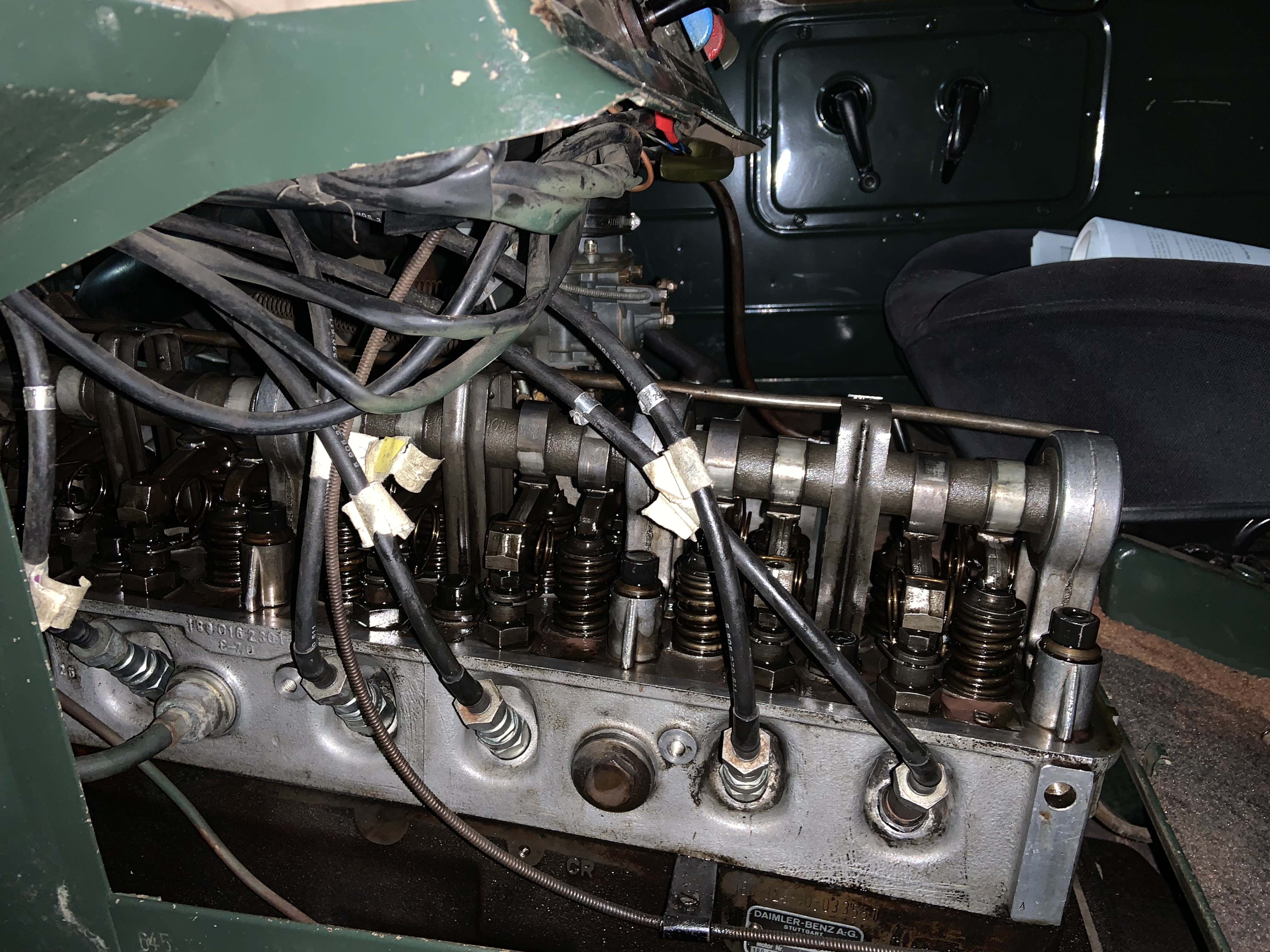

Ensuite réglage des culbuteurs et fabrication d'une magnifique clef sur mesure pour l'occasion :lol:

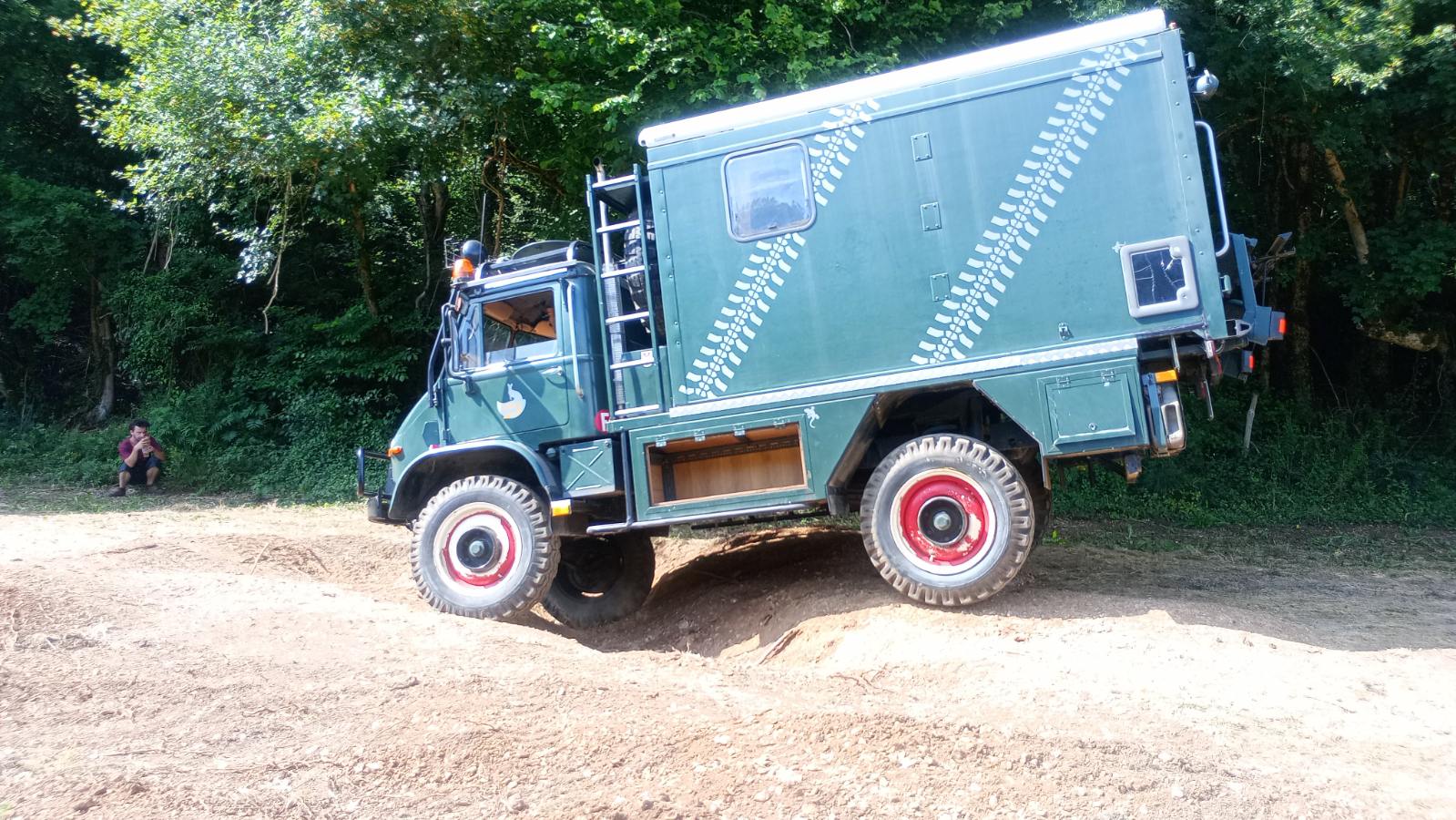

Une petite pause mécanique nécessaire car cette année le rasso du forum à eu lieu dans le Poitou à une heure de chez moi, autant vous dire que je n'ai pas peu résister longtemps a l'idée d'y venir avec le camion ! :D malheureusement sans papiers ni ct mais l'envie était trop forte, c'était aussi l'occasion de faire une première vrai sortie (environ 200Km aller/retour) par les petites routes et de le tester pour la première fois dans des conditions qui lui vont bien, en 4x4 dans des gros trous !
un week end géniale, fort en émotions et en rencontres ! Nous avons été piqués par le syndrome débucquoi ! :mrgreen:

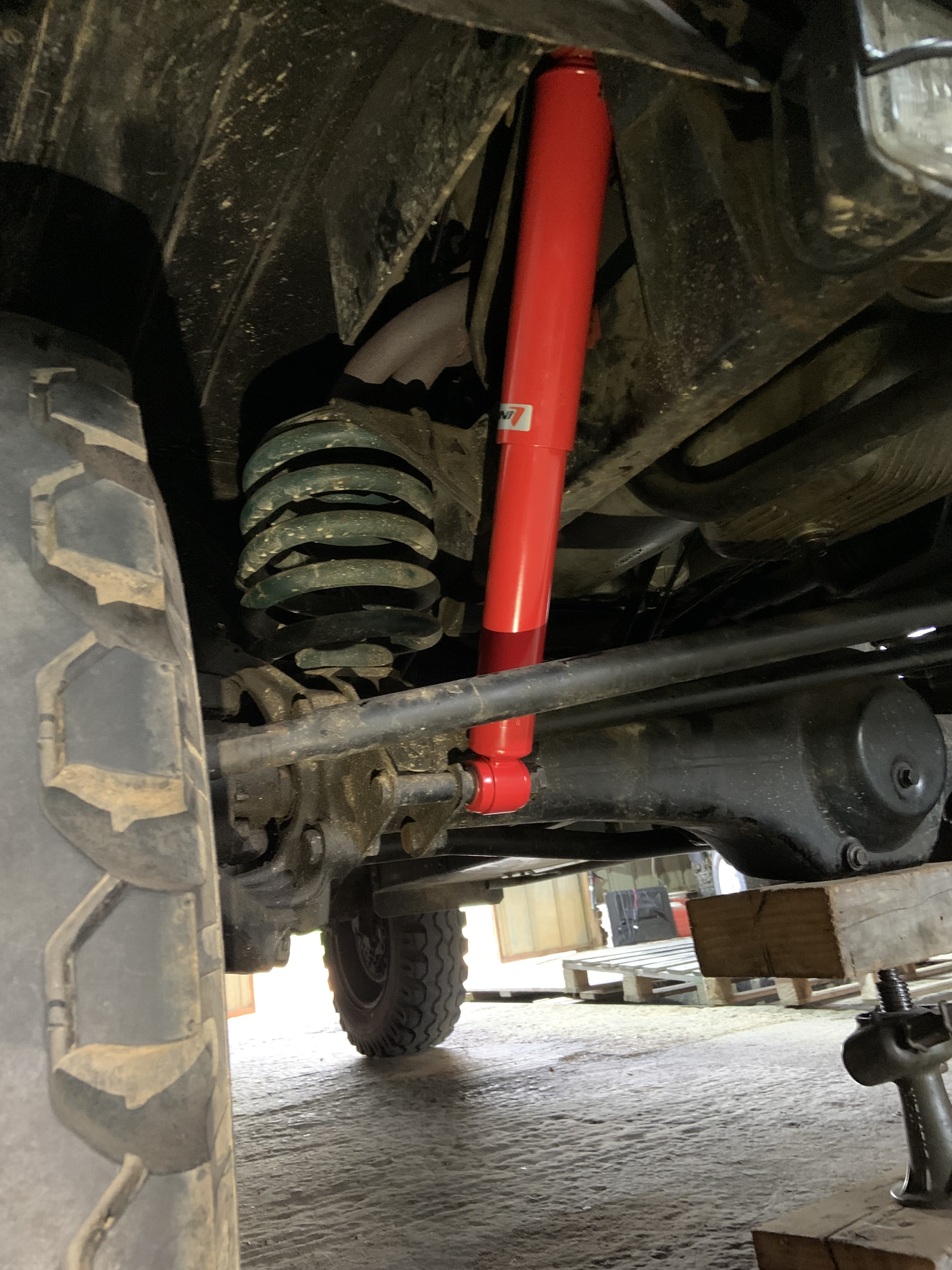

Suite au commentaires des vieux briscard qui ont pu voir le camion rouler lors du rasso, il était visiblement très (trop) souple dans les trous. Après une longue réflexion d'environ 15 minutes, je commande 4 amortisseurs (l'idée me trottait déjà dans la tête depuis un moment), 2 amortisseurs renforcés pour l'essieu arrière et 2 Koni réglables a l'avant.
Résultat le comportement du camion est juste incomparable que se soit sur la route ou dans les chemins, il m'a fallu 5mètres pour m'en apercevoir tellement la différence était flagrante ! le camion est bien plus rassurant à conduire et j'ai plus besoin de jouer du volant comme un taré.

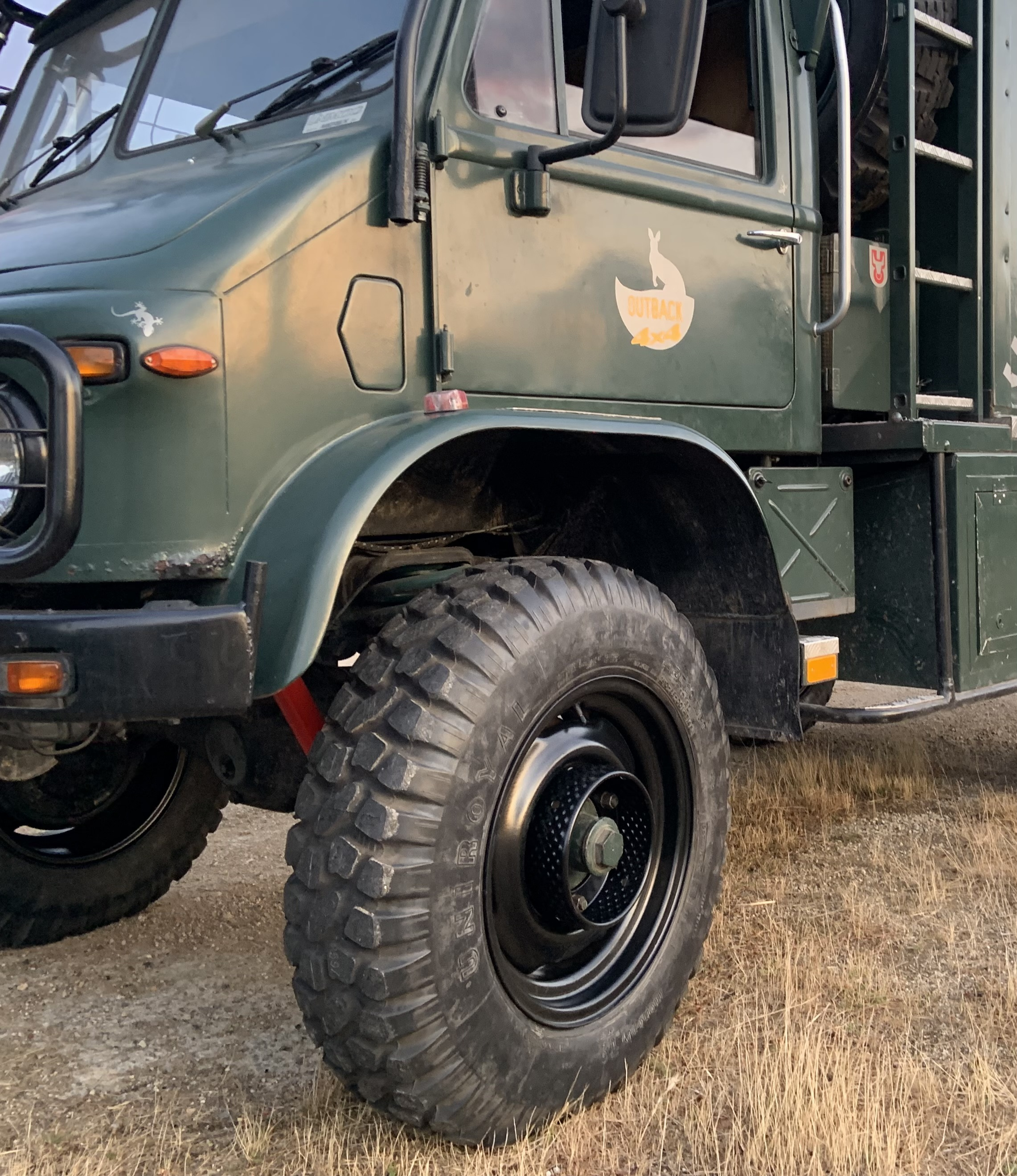

4 chaussettes neuves (Uniroyal T9) et peinture époxy des jantes pour couronner le tout !

Vous avez remis quel taille de pneus sur votre 404 svp ?
Du 10,5x20 ou du 12,5x20 ?
J'hésite à mettre du 12,5x20 sur le mien.
Thks
GvzTav
Petit mécano.
Petit mécano.
Messages : 21
Enregistré le : 20 févr. 2023 20:56
Re: Remise en forme Unimog 404 Camper
Message par GvzTav »
Salut Pinot, perso j’ai préféré rester sur la monte d’origine en 10.5r20, j’ai peur que le 12.5 (bien qu’il soit plus facile à trouver) soit un peu dur à traîner sur la route et le moteur du 404 est déjà un peu poussif..
