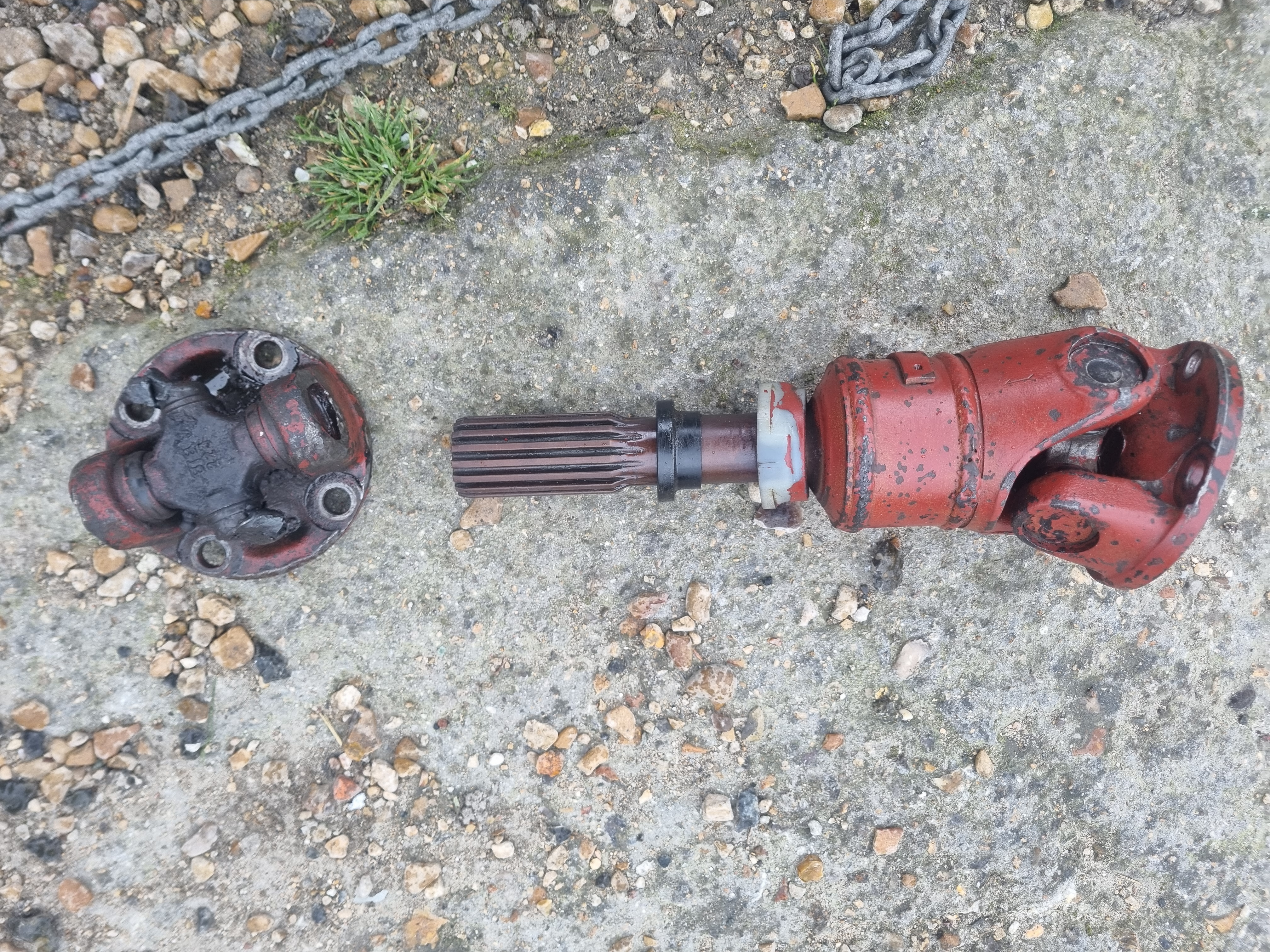

Bonsoir à tous ,
Sur la préparation de mon 40-10 j'avance tranquillement j'ai résolue tous les problèmes électrique, changé la direction assistée qui fuyait de partout.
Réparé démarreur et alternateur, avant de m'attaquer à la carrosserie et la cellule (que je vais finalement fabriquer moi même) je me suis penché sur la transmission, l'arbre avant est HS (ci joint photo) et j'ai beaucoup de mal à en trouver un. Si quelqu'un en avait un à vendre ça m'arrangerait énormément donc je lance un appel , ou si quelqu'un sait ou je peux en commander un .
merci a vous.

Il ne te reste que ce qu'il y a sur la photo ?
Je ne sais pas de quel coin tu es, mais j'ai déjà fais refaire un arbre complet chez un spécialiste des transmissions.
Genre ''Avignon transmission ''
Mais j'avais la partie mâle et femelle de mes cannelures. Ils ont coupé, resouder un tube et équilibrer. Je crois que ça m'avait coûté 100e ''il ya 10 ans ''

Lapin a écrit : 14 mars 2024 21:03 Il ne te reste que ce qu'il y a sur la photo ?
bonsoir,
C'est tout ce qu'il me reste de l'arbre.
J'ai trouvé aujourd'hui chez un casseur la partie femelle qui pourrait aller , mais je n'ai pas réussi à l'emboiter. J'ai mis la partie mâle au congélateur pour qu'elle se rétracte et je chaufferai la partie femelle demain avant d'essayer de les emboiter.
Donc demain j'en saurai plus.
Je suis en région parisienne

aurélie passe souvent des annonces pour ses pièces d'iveco 4x4 je ne sais pas si elle a encore ça et si elle a encore des annonces actives sur leboncoin elle est a val sur scie ou un truc du genre en normandie mais n'est peut être pas réactive via le forum viewtopic.php?p=216353#p216353
cet autre vendeur est plus loin puisque dan le 74 et malheureusement il semble qu'il n'a pas fait dans la dentelle et a découpé ses arbres... a moins de n'en récupérer que la coulisse pour le refaire c'est dommage https://www.leboncoin.fr/offre/equipeme ... 2500682200
lui semble avoir ce qu'il te faut https://www.leboncoin.fr/offre/equipeme ... 2520351260
cardan Bochet dans l'aisne (st quentin ) doit pouvoir t'en refaire un aussi mais sans doutes plus cher
ça a le mérite de pas être trop loin pour toi.
Bonne adresse que nous donne Lapin :
https://www.avignon-transmission.com/
Encore un vieille maison qui a du "savoir-faire" dont on devra se passer dans un proche avenir.
