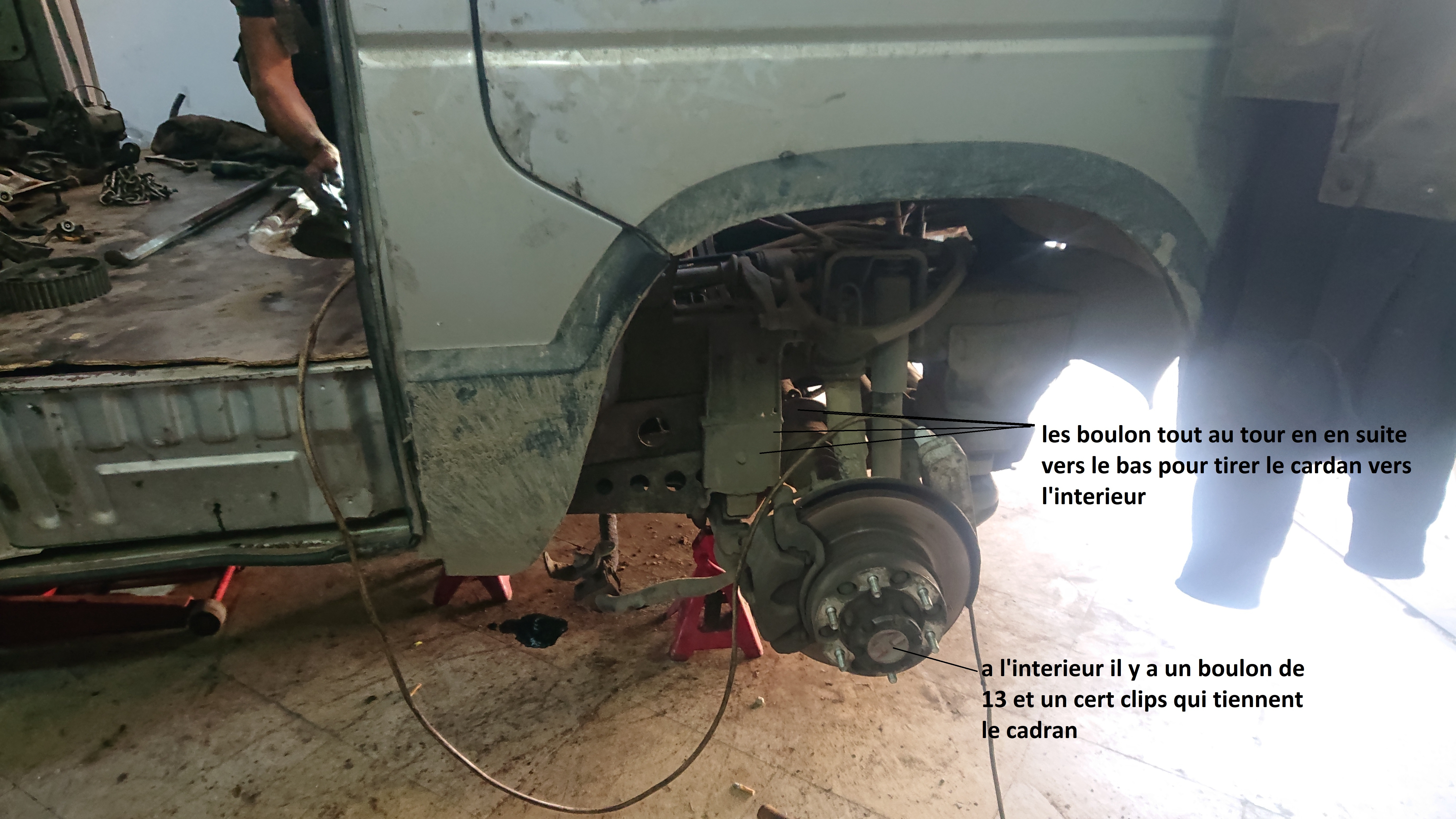

Bonjour Marco, j'ai le même véhicule que je suis entrain de restaurer aussi, donc j'ai changer les soufflets aussi alors, pour les soufflets de cardan tu n'a aucune rotules a démonter, après avoir enlevé la roue et ouvert le système de verrouillage "lock" de la roue tu tu trouvera une boulon de 13 a enlever en suite au cert clips. Et du coté intérieur tu enlève tous le boulons le l'emboitement du cardan dans le pont et le tour est joué. Tu ait descendre et tu l'enleve vers l'intérieur.marco a écrit : 06 mars 2024 14:48 Bonjour,
Merci pour ta réponse mais j'ai déjà trouvé les bons soufflets avec graisse et colliers chez AutoDoc. Il faut donc que je démonte. Il me semble qu'il faut sortir la rotule supérieure, la rotule de direction et l'amortisseur que je veux changer de toute façon.
bon courage
[img]C:\Users\Djamel\Desktop\DSC_0006[/img]

Bonjour Djamel, merci pour l'info. Je vais essayer de faire comme ça à droite. A gauche j'ai déjà tout démonté. Dommage!
