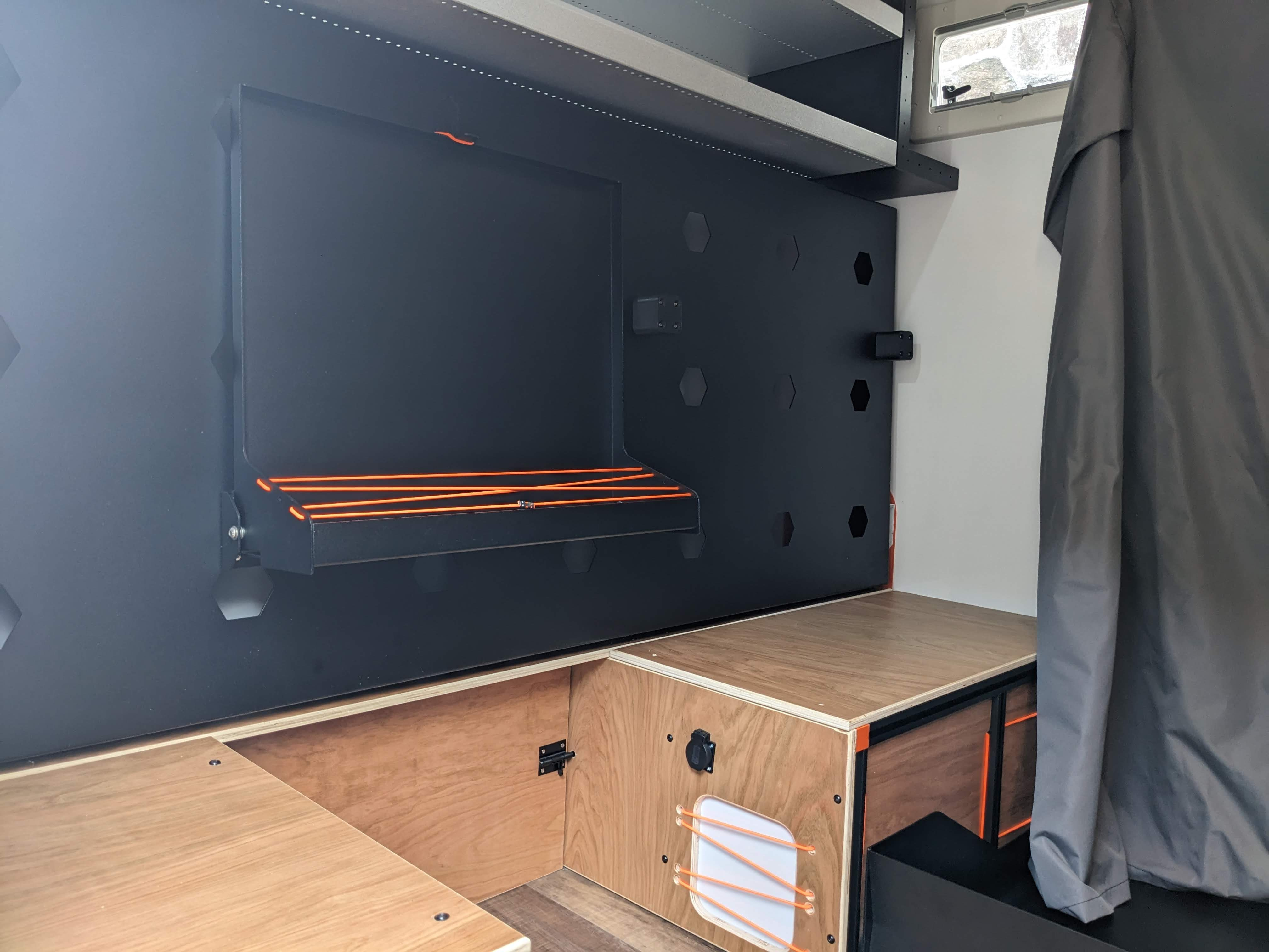

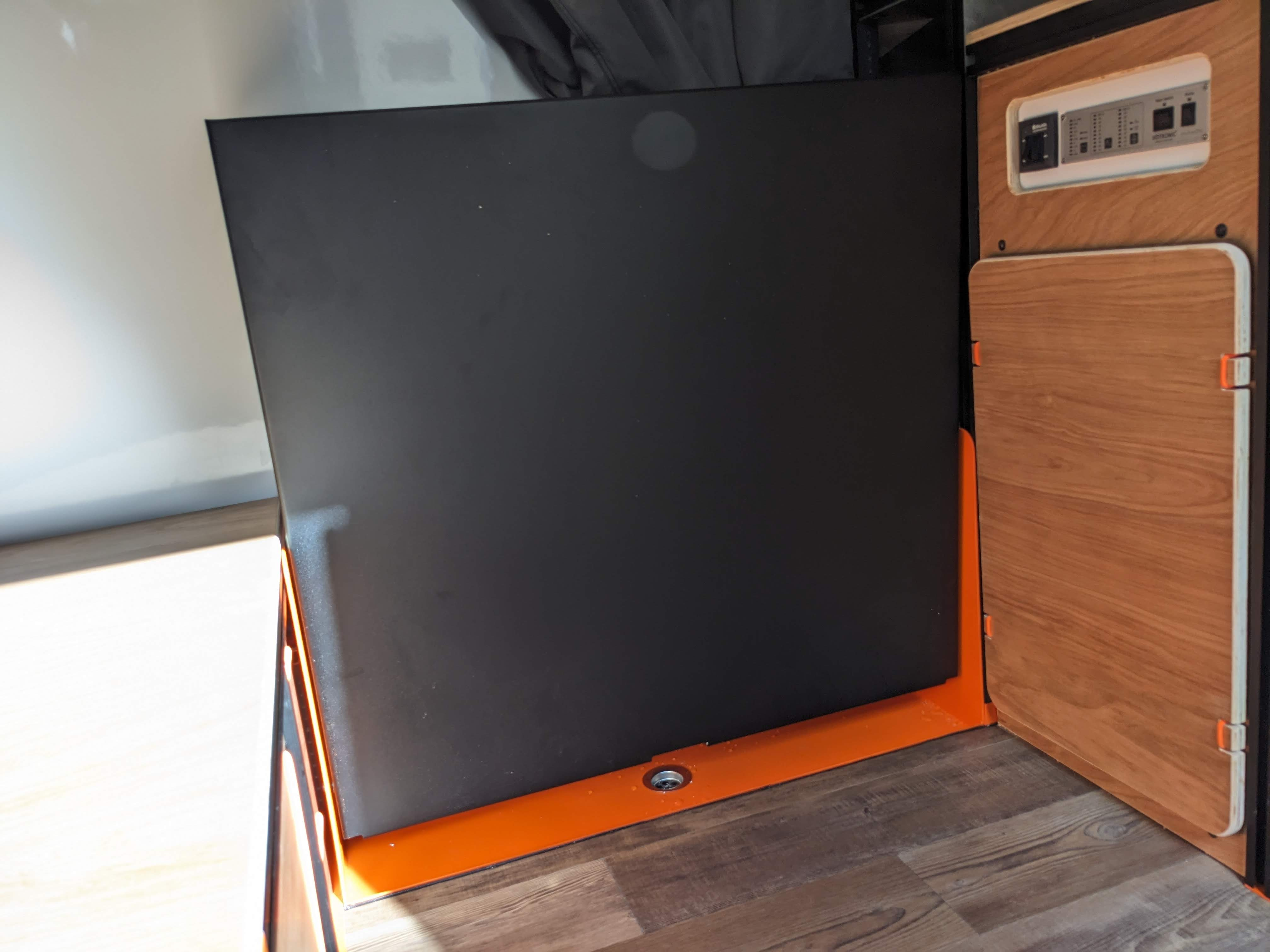

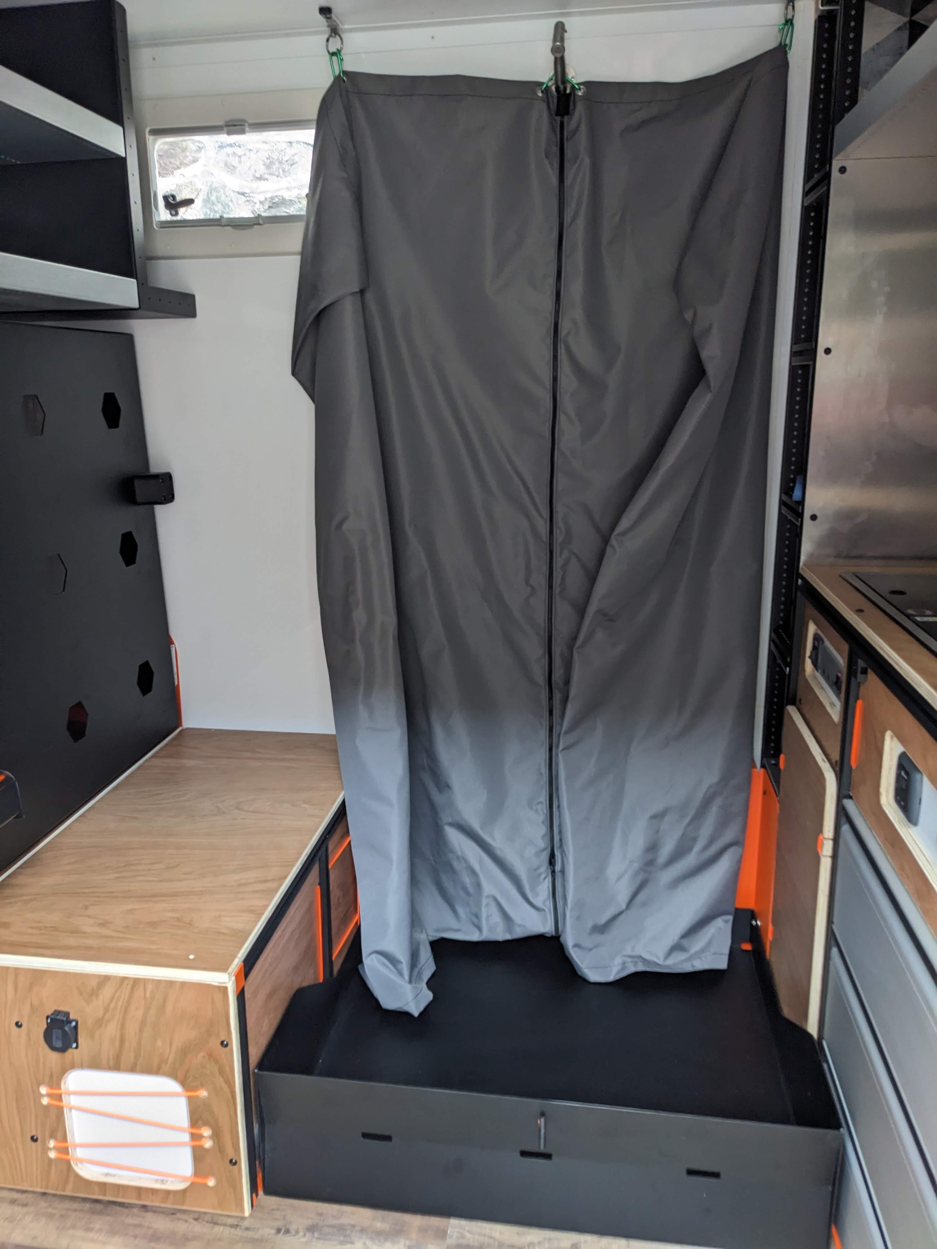

La douche basculante est un concept que j'ai déjà créer dans le véhicule d'un client :STF a écrit : 22 févr. 2024 22:02
Quand ce sera cogité, je veux bien voir ton système de douche basculante,j'y pense comme solution, même si pour le moment la douche encastrée dans le sol tient la corde![]()
Une fois relevée, elle a plusieurs fonctions :
- Elle bloque le rideau de douche qui continue de s'égoutter à l'intérieur.
- Elle fait office d'égouttoir pour la vaisselle au bivouac (quand elle est relevée)
- Elle fait office de séchoir pour affaires humides au besoin quand on rentre dans le véhicule. (utilisation ponctuelle, mais c'est vrai que pour une utilisation ski/hiver, une douche fixe ou une soute chauffée est mieux)
Voilà une fois basculée au sol : .
Vue dans la cellule, avec le même système pour le lit (1 place ici) et la table de la dinette qui se replie sous le lit : .
Une fois repliée au mur, avec le rideau qui s'égoutte à l'intérieur. (Pour info, dimension de la cellule : 2mx2mx2m)

Et Flychris, merci pour les photos de la douche

Re: cabinet de toilette ou non ?
De rien, si tu veux plus de détails, n'hésite pas (bon, je n'ai plus la douche sous les yeux bien entendu, mais j'ai les plans forcement) car il y a des points techniques auxquels il faut faire attention. D'ailleurs, cette douche en photo était la première, et elle a un défaut liée à la taille de la cellule, c'est la profondeur de la "gouttière", j'y reviendrais si nécessaire.
Par contre, ce principe à l'avantage de prendre peu de place au sol et d'assurer une douche, pour celle en photo, de 850x850 une fois au sol (donc grand luxe à l'utilisation)
