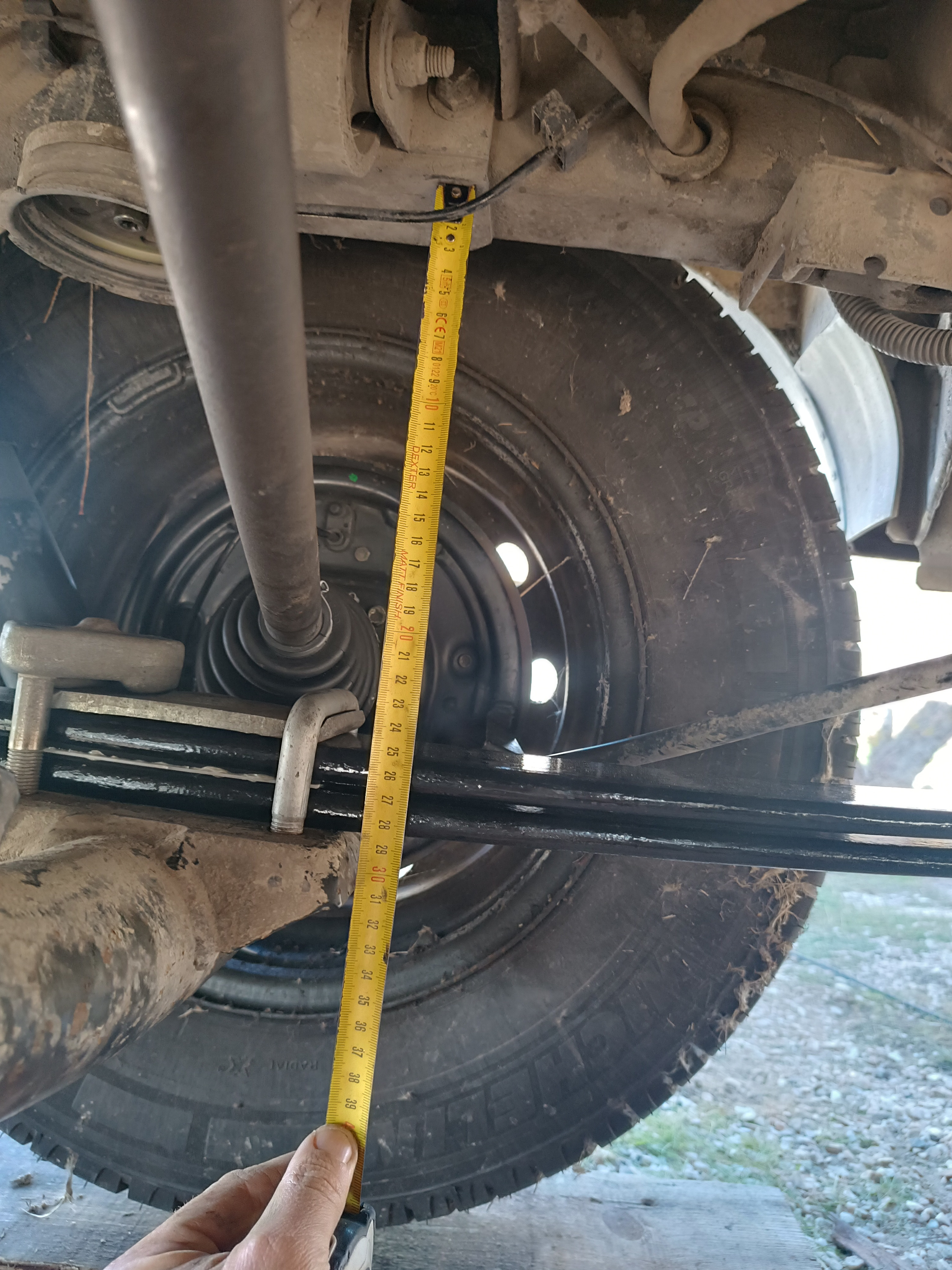

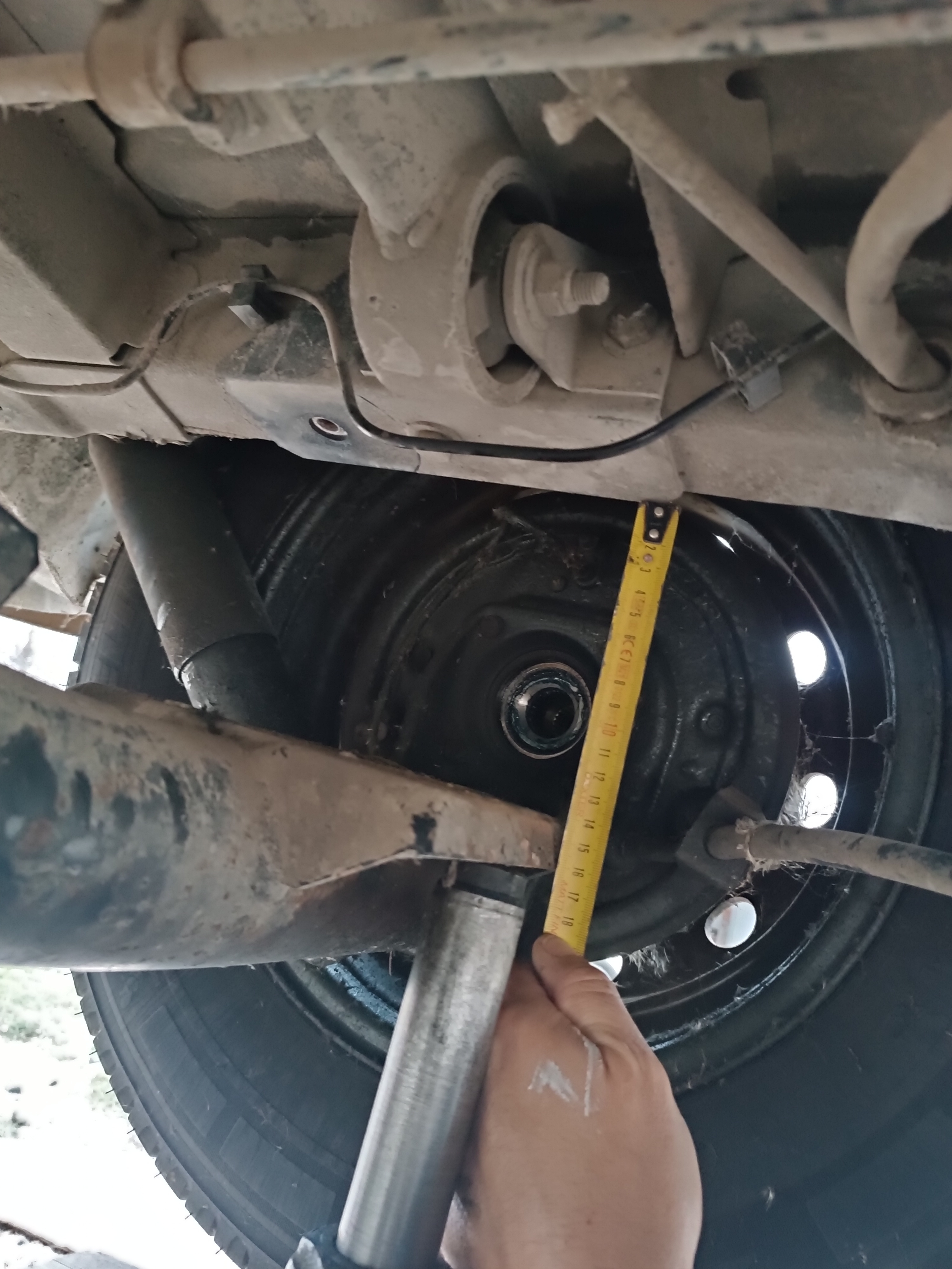

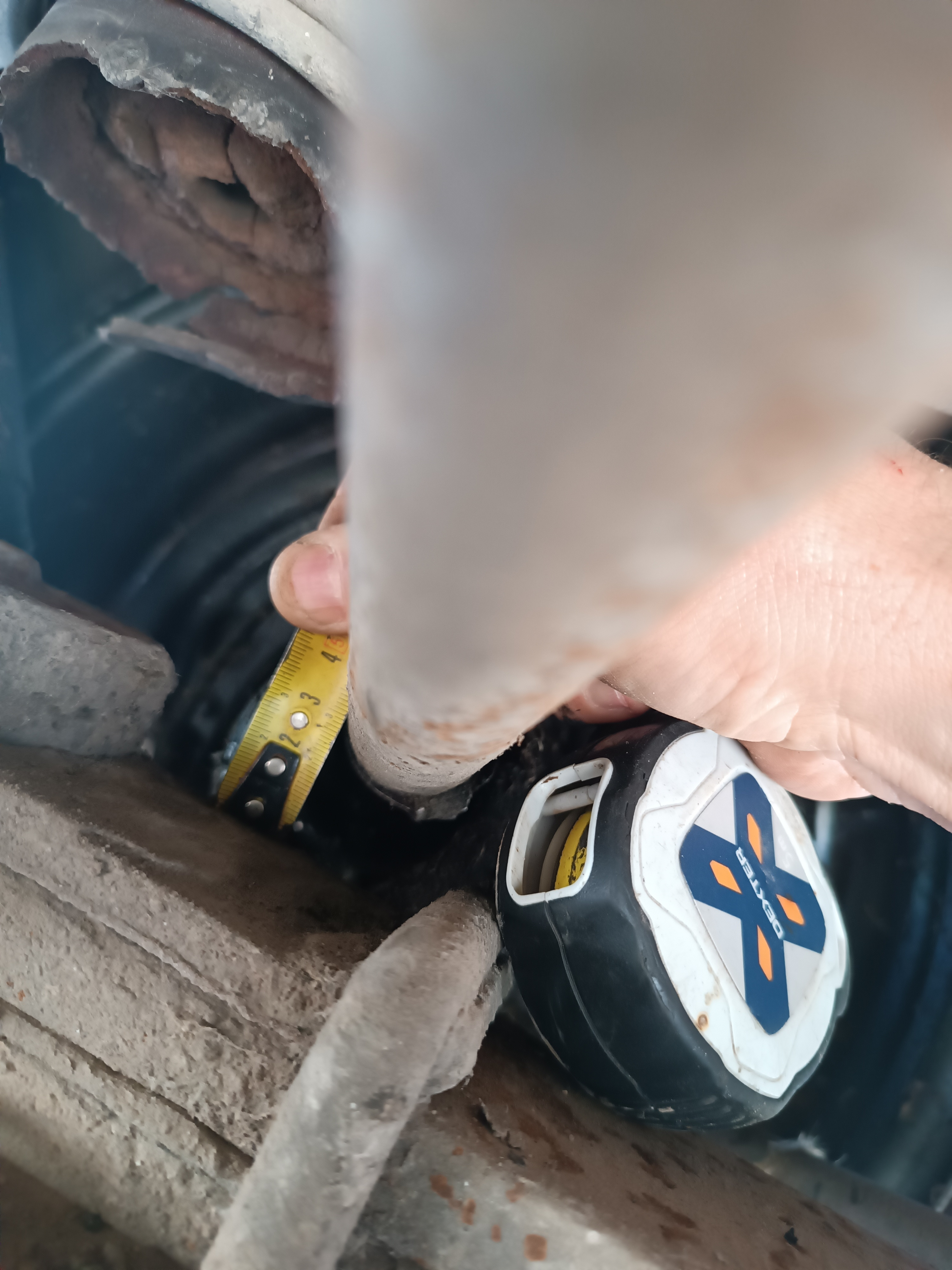

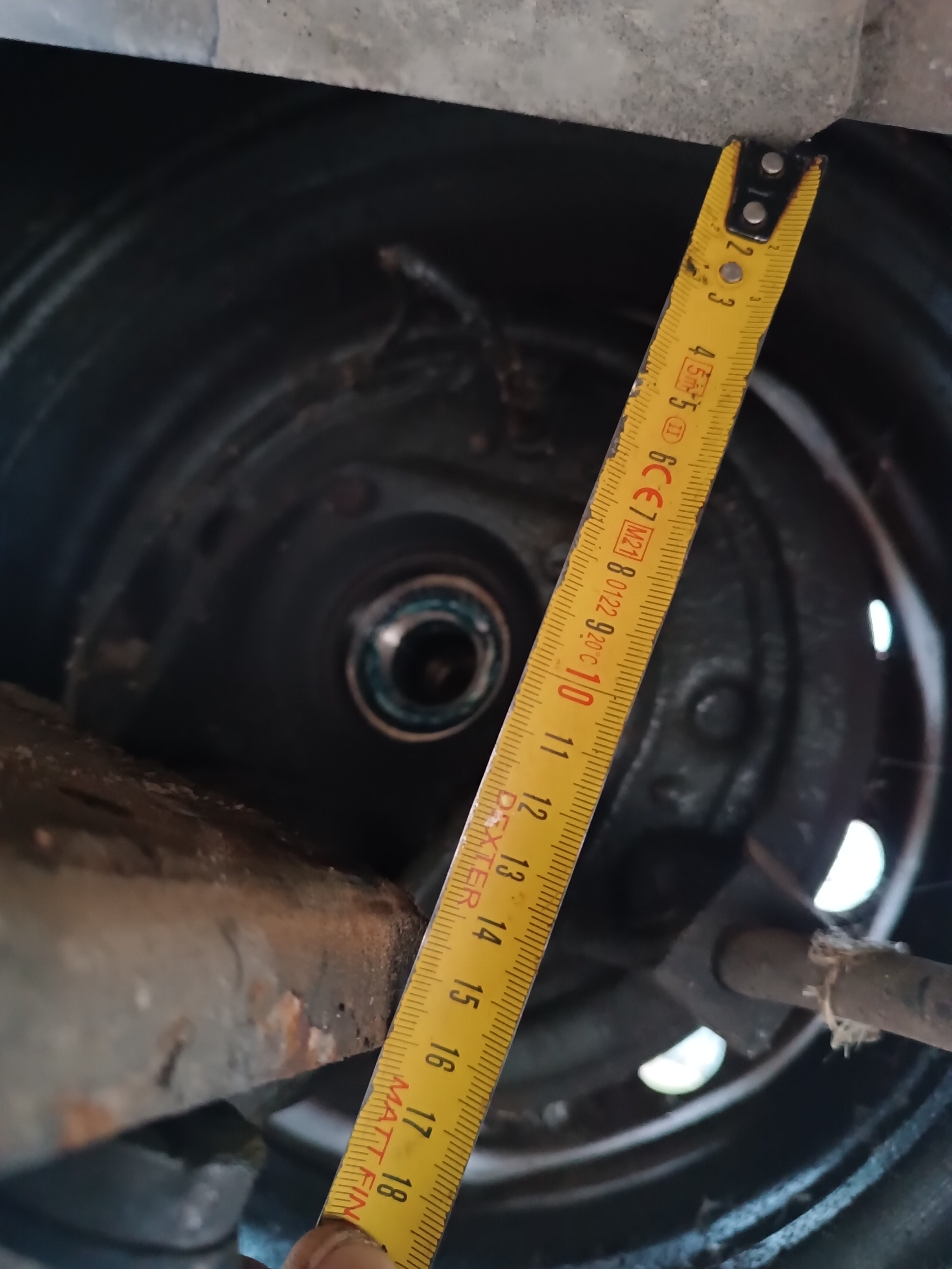

En ce qui concerne les mesures je les ai fait entre châssis et essieu "dit traverse arrière" (dessous la lame inf) que je nomme valeur de référence V, afin de connaître les limites débattement lames/cardans et surtout pour permettre a tout le monde d'avoir une valeur identique que vous soyez en mono ou bi-lame, roue 15" ou 16", différente hauteur de pneus.
Étant équipé d'une cellule mes passages de roues ne sont pas identique à la version fourgon ce qui n'est donc pas un bon point de repere.
En premier, test de débattement de l'amortisseur AR d'origine gaz seul démonté réf (1327748080). Avec cette valeur amortisseur (VA) on va pouvoir voir où se situe l'amortisseur lorsque le véhicule est sur roue mais aussi son rôle en détente ou compression.
Mesure a l'entraxe des vis :
VA=: 49.5cm détendu ; 34cm comprimé
DÉTENTE :
Amortisseur en place, essieu suspendu dans le vide, VA=49.5cm, donc sa détente est au maxi.
A ce moment là V=28.5cm.
Dépose de l'amorto, essieu suspendu par lames, V=30.5cm.
On observe donc qu'a la détente l'amortisseur fait office de retenue d'essieu, (sans modifier les lames) on pourrait gagner 2cm ave avec amorto plus long mais risque de deboitement cardan fort voir inévitable.
VEHICULE SUR ROUES:
La ça devient intéressant car une fois le véhicule posé sur roue avec son amortisseur en place V=24.2cm (dans mon cas 1.6T sur essieu AR a vide) donc a -4.3cm de détente (A noter en cas de rehausse afin de garder une détente pour absorber). Et VA=45.1cm
Valeur VC entre la plaque supérieur des brides de lames et la cardan VC=3.3cm
COMPRESSION:
A la compression V=19.5cm mais on doit pouvoir comprimer plus lors d'un balan/croisement de pont. Sauf qu'il reste à ce moment là peine 1.9cm VC et la bride a tendance a se rapprocher a la compression puisque la lame part vers l'arrière.
(Un test extrême afin de connaître les valeurs acceptable de l'amorto, sans lames de ressort, pneu qui touche le passage de roue VA=37cm, sauf que ce cas de figure n'arrivera jamais car VC sera expulsé par la lame supp voir même la bride! Je pense que même avant ça les contraintes mécaniques de la lame s'arrête). Dans ce test la valeur V=14cm.
A noter que les tests sont fait sans la butée caoutchouc qui a bien évidement son rôle.
1 ERE CONCLUSION :
Nos utilitaires modifiés sont quand même bien limités par la mécanique, a peine 10cm de débattement aux niveaux des lames, on gagne sans doute en amplitude lors des croisements de ponts mais cela reste léger
Maintenant qu'on connait les limites de suspension il faudrait faire le test avec cardan en place faire des mesures du tripode pour connaître les vraies limites de détente mais aussi de compression de celui ci afin d'avoir la certitude que le tripode ne vienne pas s'incruster dans la tête de cardan a cause compression tout en mesurant la marge acceptable de la VC.
Voici en image si j'arrive à les poster
