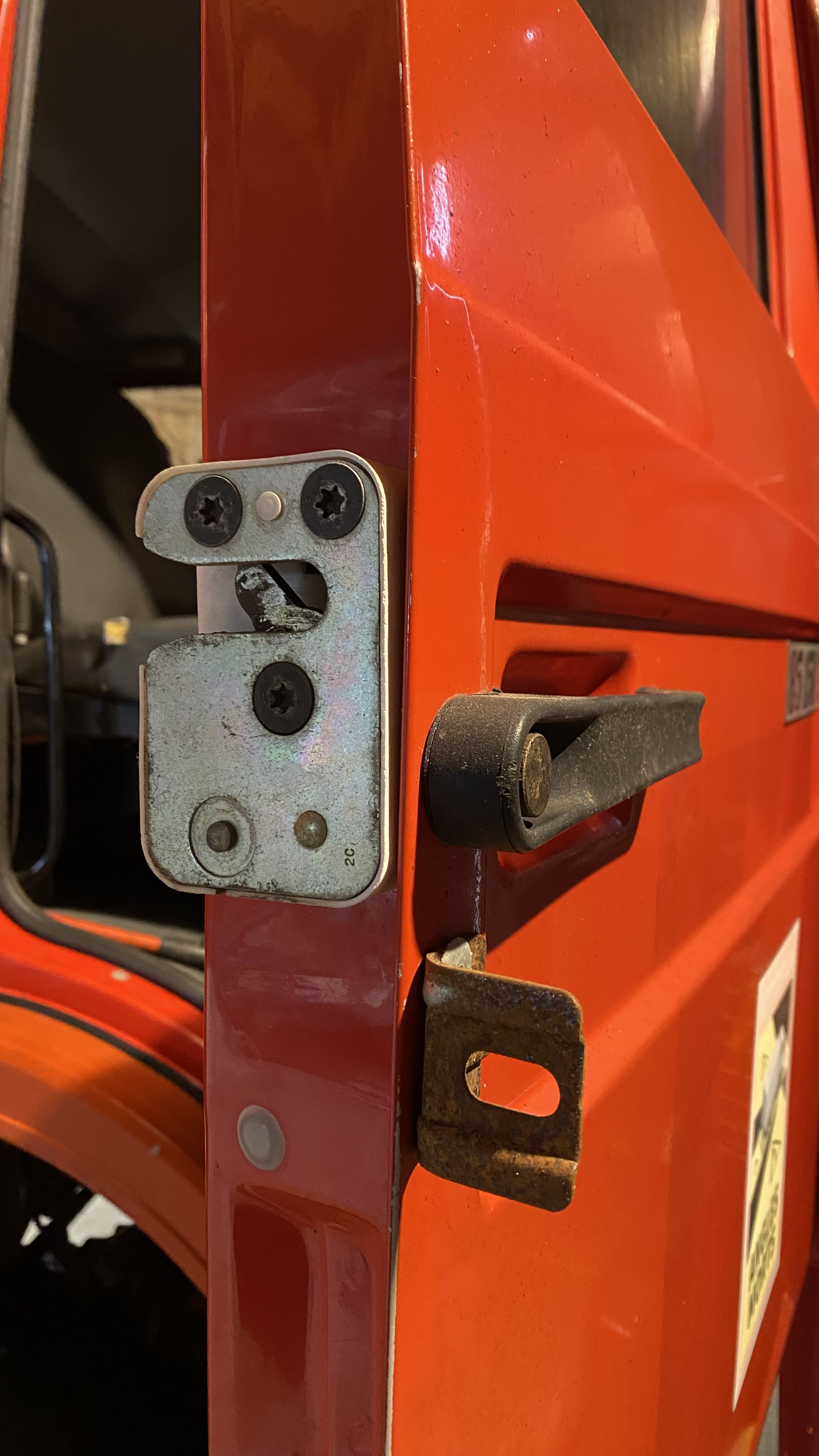

Bonjour tout le monde !
Je cherche comment fermer les portes de mon camion autrement qu'avec un cadenas :D
Est-ce qu'il faut changer tout le boitier ou juste remplacer le bouton poussoir par un barillet ?
Qq un aurait une idée de "où trouver ça" ?
J'ai appelé pas mal de casses mais rien... Si y'en a un qui a le boitier mais pas les clés...
Merci du coup de main !

Une brève recherche sur Renault Consult m'indique que les barillets et les ensemble de serrures sont standard et interchangeable entre de nombreux modèles de camion Renault de l’époque. Notamment les séries suivantes : S130, 150, 170 les G170, 210, 230 les M140, 160, 200, 230 les TRM 200 et les GBC180.
Bonne quête à toi.

J ai aussi entendu qu ils étaient identique aux 4L , je suis dans le même cas

Salut à tous,
Le sujet a été plusieurs fois abordé, grosso modo, si vous avez des barillets sans les clés, vous pouvez les démonter, les emmener chez un serrurier et ca vous coutera une trentaine d'euros. Le démontage est un peu technique mais ca se fait. Xavier64 m'a guidé à l'époque pour changer les miens.
Par contre pour Pierre-Loic, j'ai bien l'impression qu'il n'y a pas de barillet et là ... beh faut en trouver :mrgreen:
Il y a pas mal de modèles qui se ressemblent en effet donc il y a moyen de trouver assez facilement.

Petit update sur le sujet --> nous avons fini par trouver des boitiers serrure compatibles dans une casse (Merci Justin pour l'adresse).
Pas compliqué à changer, tout fonctionne !
