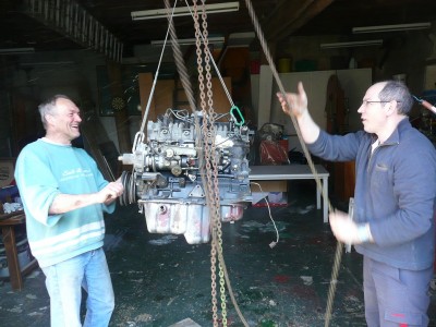

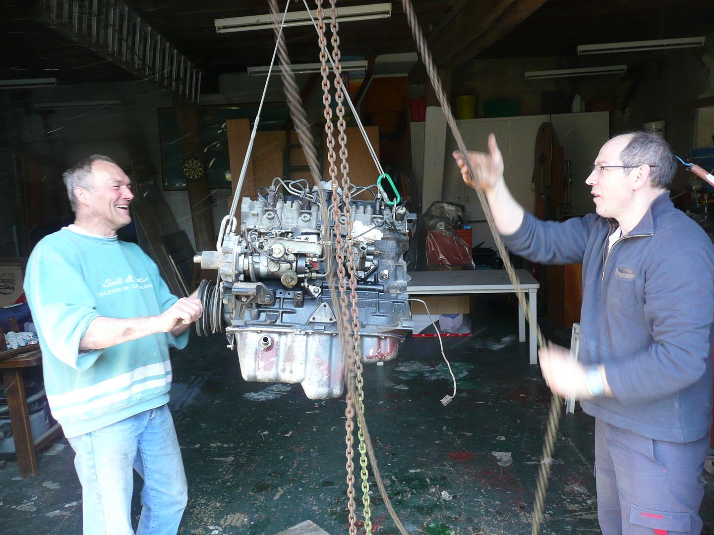

le moteur d'origine de twiga ( http://bernard.debucquoi.com/spip.php?article81 )

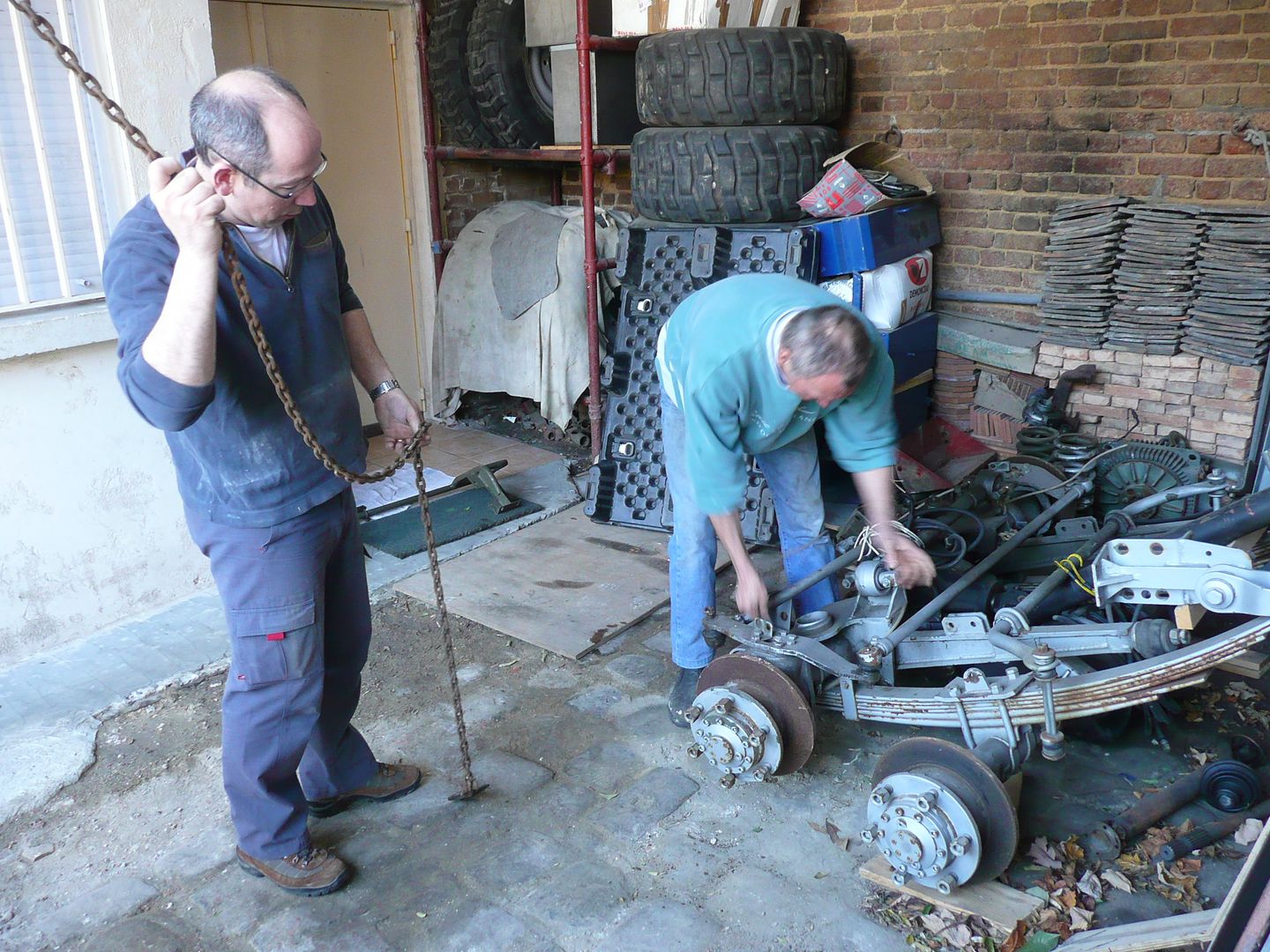

les ponts de ..feux le bel iveco bleu.. ( http://bernard.debucquoi.com/spip.php?article176)

l'opération du jour...les ponts du beau brutt bleu de Jean Louis vont avoir une seconde vie dans celui de Pamja+
le moteur avait pris place dans twiga...dont nous n'avons malheureusement pas de nouvelles...ici son moteur d'origine dont la culasse était félée.

l'idée est plus de repartir sur des bases sains et communes..car contrairement à ce qu'on pourait penser les pièces sont loin d'être automatiquement compatibles d'un brutt à l'autre :?
et même dans le cas précis qui nous concerne je pense que phillippe est bon pour retrouver d'autres arbres :(

après un éssai sur route de 200m pour identifier l'origine d'un bruit suspect que j'éstimais venir soit de l'arbre avant soit du transfert...ce dernier à rendu l'ame propre et net...entièrement HS pas une pièce a récupérer dedans.
je précise que si jean Louis avait fournis une photo de ce double cab et communiqué le prix de vente..ce camion n'était pas le sien et il n'est nullement responsable ni de la transaction ni de l'état de l'engin.
par bonheur il avait son bleu en pièce détachée dont le transfert...problème..celui ci étant poids lourd les brides à plateau sont différentes sur ce transfert...on ne peut pas les intervertir avec celles du transfert cassé car les arbres cannelés sont de 35 contre 30 sur le vl...on ne peut pas non plus intervertir les demi coulisses pour les même raisons et on ne peut pas prélever directement les arbres qui vont avec car..même s'ils étaient de la bonne longueur ils ne seraient pas compatibles avec les brides à plateau coté pont puisqu'elles sont plus petites...
soyons fous..changeons les ponts aussi...
mais là encore les arbres vont se révéller inadéquat car cette dernière version de brutt a des arbres extremement courts du fait , entre autre que le moteur est reculé dans le véhicule par rapport aux versions précédente...de la présence d'un telma...bref..s'il peut, comme pensait le faire dimitri, en prélever les coulisses pour les faire allonger à la cote..ce sera déjà bien.
