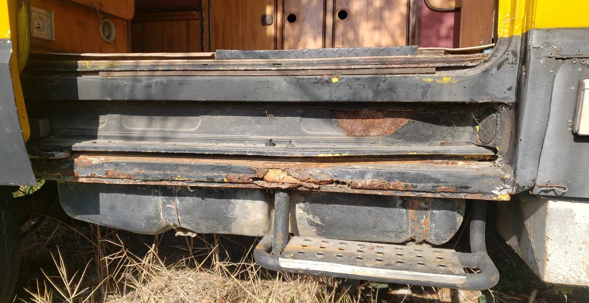

Bonsoir , je suis sur l'achat de ce véhicule, pensez vous que ça vaut le coup ??
kaya29
- Moi j'aime pas Paris
- Messages : 974
Re: Achat d'un Iveco 35.10 4x4 de 1989
Il semble bien attaqué.
As tu regardé les marches pieds avant?

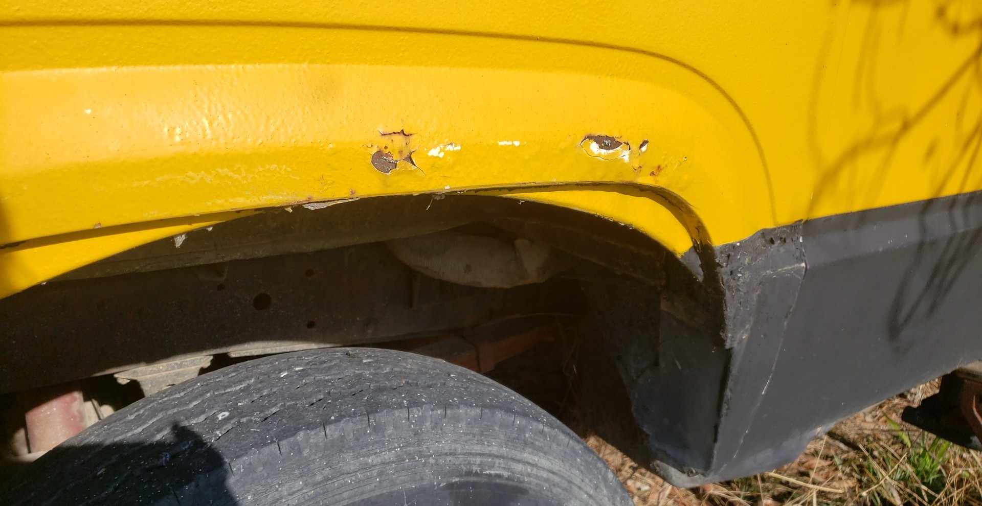

Ça, ce n'est que la partie visible !
Démontes les joues d'ailes avant, regardes dans les passages de roue, couches-toi dessous, scrutes en bas des parois verticales...
Maintenant, si tu aimes jouer au poker (ou que tu es carrossier)

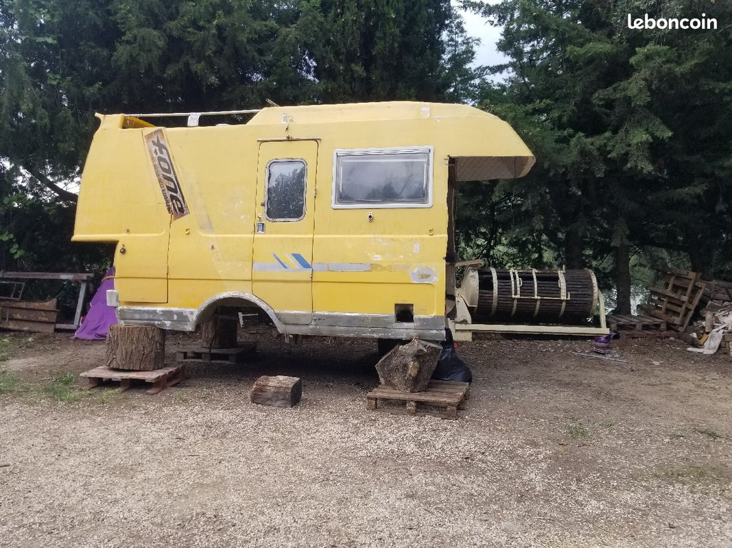

je vois pas bien sur les images mais j'ai l'impression que c'est un châssis long ou bien ?
la notion de "valoir le coup" dépend déjà du coût d'achat ...
et ensuite de ce que tu es capable de faire.
a un certain stade, changer l'ensemble de la carrosserie pour une autre peut représenter moins de travail ou quelque chose de plus valable a long terme, encore faut il trouver un donneur, ce qui peut devenir un peu rare.
mais en admettant que ce soit déjà un châssis long en fourgon, le jeu peut aussi en valoir la chandelle vu que la rareté leur assure un prix de revente intéressant aussi. d'ou ma question.
c'est probablement aussi trop tard pour cette cellule mais ce pouvait être une option si la cabine est sauvable ou plus facile a trouver qu'un fourgon complet viewtopic.php?p=215723#p215723

L'adaptation d'une cellule est en effet une possibilité qui dépend beaucoup de tes capacités de bricoleur : garde en tête que l'adaptation d'une cellule sur un fourgon demande du boulot... et de l'espace de travail !
Mais tu vas apprendre plein de chose et tu auras le plaisir (immense) de le faire toi-même !
Attention aussi au côté légal de la greffe (si ça a une importance pour toi).
Et pense à nous donner plus d'info sur ton "jaune" (pas celui de l'apéro).

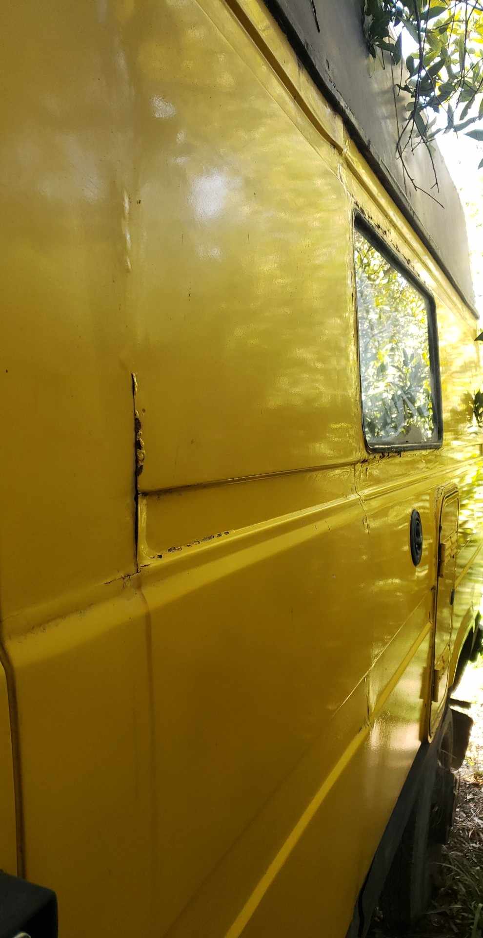

Soit vous le payez très peu, soit cela ne sert à rien de le prendre. Cette carrosserie est complètement pourrie, si on regarde à l'extérieur cela veut dire qu'à l'intérieur des montants et des caissons internes elle a complètement disparu.
Le travail est long pour le restaurer et à long terme cela n'en vaut pas la peine car il reviendra donc il vaut mieux changer le corps entier par un corps sain et transplanté à la fois pour des raisons d'argent, de temps et d'avenir.
Quelle demande vous ont-ils fait ?
Cependant, dans la première série, je les retrouverai désormais souvent ainsi car la carrosserie était plus fragile et sujette à la rouille.

il s agit d un châssis long , celui d un ancien membre du forum , il l a cede a sa petite fille il y a quelques annees , elle vient de le mettre en vente la semaine dernière .
- Messages : 21483
un fourgon iveco en châssis long ça vaut le coup de le sauver... enfin c'est toujours pareil ça dépend si le prix est raisonnable.
je ne vois pas celui de qui c'était mais bon j'ai eu un "creux" de 10 ans

c'est donc bien un long ... après faut aussi que ça corresponde a ton besoin mais sache simlement que comme c'est assez rare c'est assez recherché aussi même si techniquement il "suffit " de prendre un B pour avoir la même chose d'une certaine maniere...
mon avis est que même kilometré même rouillé, c'est un truc a sauver ... même en jetant la caisse et le moteur et en ne repartant que du châssis qui a le bon carton fourgon sur un empattement de 3.20 c'est un truc a sauver, tu pourras toujours trouver un moteur avec la santé a lui mettre dedans et une caisse d'iveco en long est presque plus facile a trouver que nos courts a mon avis en 4x il y en a eu plus non ? pas obligé de lui mettre l'ancienne caisse phares ronds non plus .
viewtopic.php?p=212289#p212289
viewtopic.php?p=26117#p26117
en tous cas c'est bien dommage, a 1 mois pres il y avait peut être un coup a faire avec la caisse qui était a donner car il falait a cette dernière un porteur avec cet empattement ... qui ne pouvait quasiment se trouver qu'en châssis cabine... avec donc passage dreal obligatoire...
dans le cas de ce fourgon il aurait "suffit de virer sa carosserie, lui coller une cabine potable et regreffer cette cellule composite dessus... ni vu ni connu ...mais bon je dis ça on ne connait pas l'état du reste de ce véhicule et peut être même que la cellule en question ne valait plus non plus la peine d'être sauvée.. faut aussi savoir lacher l'affaire quand l'ampleur de la tache est trop énorme pour ce qu'on est en mesure de faire... et tous ces trucs là ce n'est valable que si on peut s'y coller soit même... sinon ça fini par revenir aussi cher que d'acheter du neuf qu'il faut tout filer a faire a des garages ou des artisans... si même on trouve quelqu'un qui accepte ce genre de tache.

Mais même une fois la cabine changée, pour peu que les finitions n'aient pas été faites "dans les règles de l'art",hippo a écrit : 01 févr. 2024 13:30 sinon ça devient un peu l'histoire de Roland ... donc du tiens maintenant remi-flo viewtopic.php?p=219653#p219653
il n'était pas en grande forme non plus au début ... pourtant beaucoup se seraient battus pour l'avoir, et malgré tout la tache n'est pas forcément si simple et peut parfois se perdre en chemin viewtopic.php?p=3285#p3285
Bref, j'ai quand même du boulothippo a écrit : 31 janv. 2024 12:34 ... il faut courir avec son pinceau par ce qu'il recommence à rouiller au bout où on a commencé à le peindre avant même d'être arrivé à l'autre bout...
Sans compter que ça me file des doutes sur des points difficilement accessibles !
Par exemple : comment ont été réalisées la jonction et l'étanchéité entre la cabine et la cellule ?

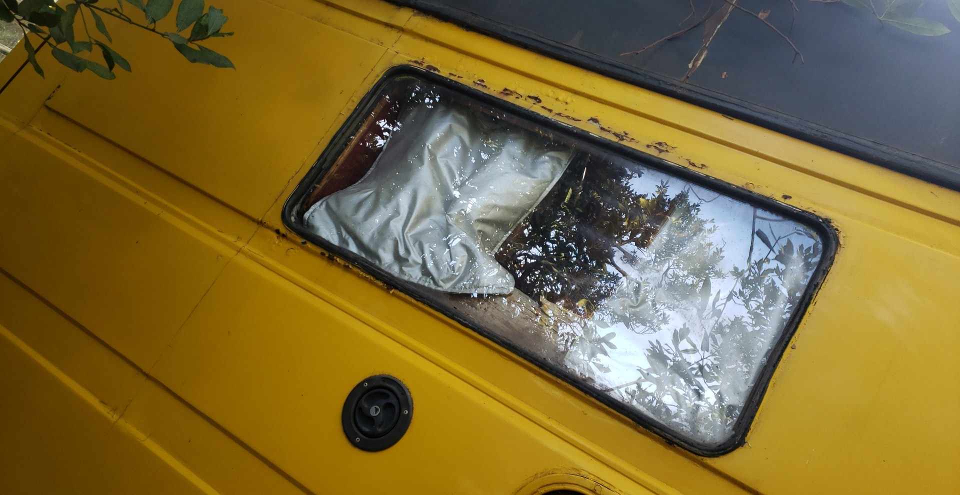

Concernant celui d'Alexis, lorsque je vois cette photo : je me dis que l'ouverture de la fenêtre n'a pas été faite correctement (à voir la rouille bien parallèle, il est fort possible que la tôle ait vibré lors de la découpe), que la tôle n'a pas été traitée correctement contre la rouille avant le montage de la fenêtre et que l'étanchéité laisse (peut-être) à désirer...
Et le problème semble le même pour la découpe de la trappe (accès WC ?) dont on devine l'angle sous la fenêtre (juste à droite du nable).
Mais comme le dit hippo, ce serait dommage de ne pas remettre en état ce châssis long...

Parce que dans ces conditions et km
A acheter pour moins de 2000€
Si vous le faites, trouver quelqu’un de capable et de disposé à le faire ne sera pas facile.
Cependant, il est préférable de changer la cabine et de monter la cellule ou de changer la carrosserie par une carrosserie normale et saine. Plus les frais de mise en place...et de révision de la mécanique...ça ne vaut pas le coup si on ne le fait pas soi-même
