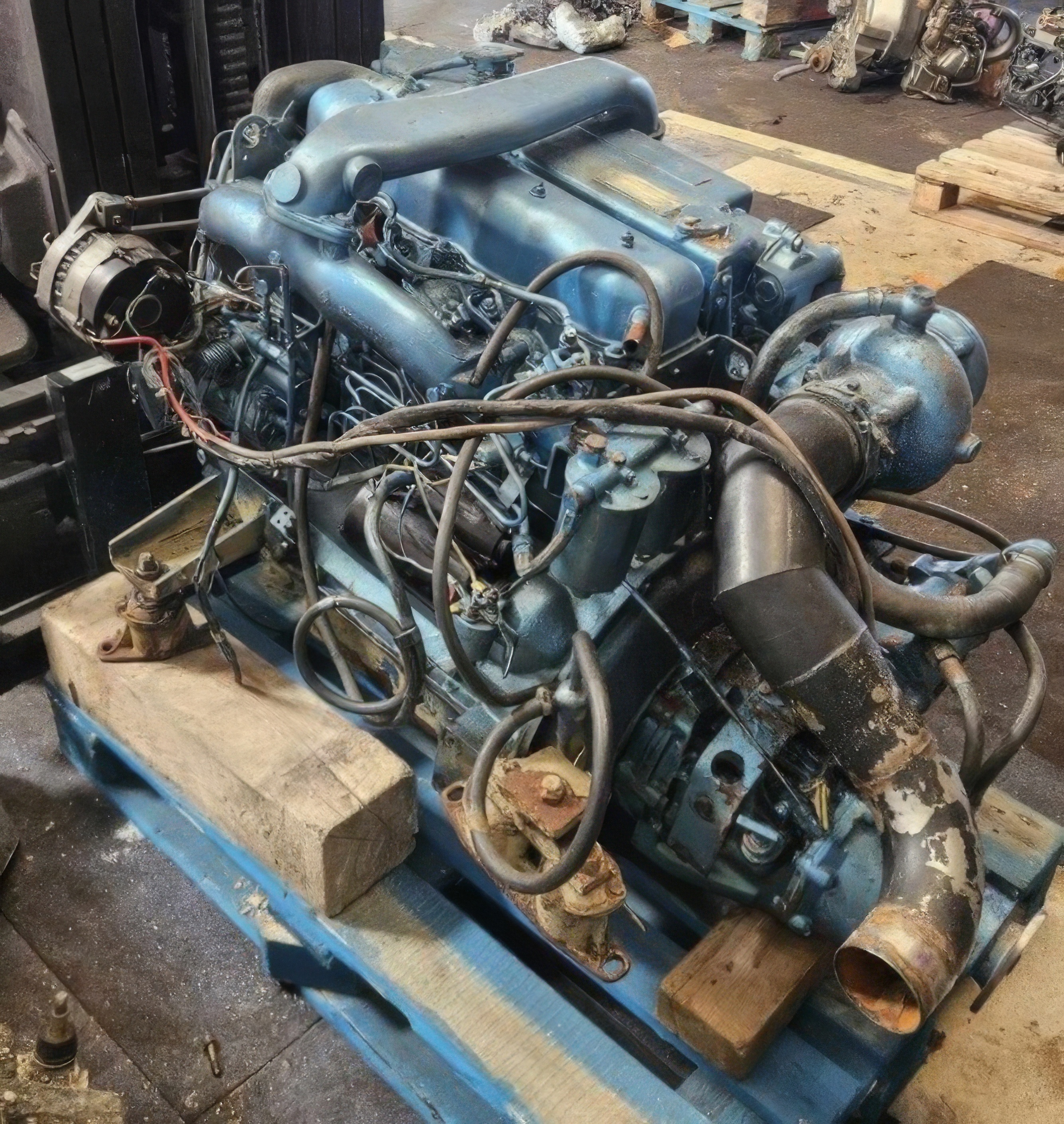

@ Pépère,
Voilà ce que j'ai pu trouver :
On découvre que :
Les blocs sont similaires de 80 CV à 145 CV
Ce qui change ; c’est le rapport volumétrique 17.5 sur atmo et 16.5 sur turbo, mais les 2 ont des gicleurs sous les pistons.
Les soupapes sont plus grosses sur les versions turbo 48,80 mm contre 46 mm à l'admission.
Rien trouvé sur l'échappement.
Peut-être des pompes injection différentes car j'ai vu que les EPVA peuvent être remplacée par des VE.
Un doute sur les segments peut-être renforcés sur les moteurs turbos.
Ce qui est intéressant pour les Truckers ayant des moteurs Saviem 720 turbo car on peut régler "le monstre" à 145 cv avec un intercooler.
Voici une annonce dont je vous joins les photos, je vous laisse analyser le montage du turbo et je précise que pour moi ce n'est pas un moteur FORD mais bien un Saviem 720 turbo :
https://www.annonces-marine.com/30343,a ... 5-dts.html
Description
Moteur Renault Couach RC145 DTS d'Occasion : Puissance et Fiabilité pour Votre Bateau
Profitez de cette opportunité remarquable pour acquérir un moteur Renault Couach RC145 DTS d'occasion, une solution parfaite pour ceux qui cherchent à équiper leur bateau d'un moteur diesel robuste et performant. Réputé pour sa construction de qualité et sa fiabilité, le RC145, basé sur une architecture Ford, est idéal pour une large gamme d'applications marines.
Caractéristiques du Moteur Renault Couach RC145 DTS :
Marque : Renault Couach, un nom associé à l'excellence dans la fabrication de moteurs marins.
Modèle : RC145 DTS, offrant une puissance remarquable et une efficacité énergétique pour vos navigations.
Type : 4 cylindres, garantissant un fonctionnement fluide et une maintenance simplifiée.
Puissance : 145 cv, capable de propulser votre embarcation avec assurance et agilité.
Carburant : Diesel, pour une meilleure économie de carburant et une plus grande autonomie.
État et Inclusions :
Condition : En bon état et tournant, ce moteur est vendu complet avec un inverseur, tableau de bord, et faisceau, offrant une solution prête à l'emploi pour votre projet nautique.
Livraison Internationale : Avec une solution de transport pour la livraison, vous pouvez facilement intégrer ce moteur dans votre projet, où que vous soyez.
On découvre que :
Description
