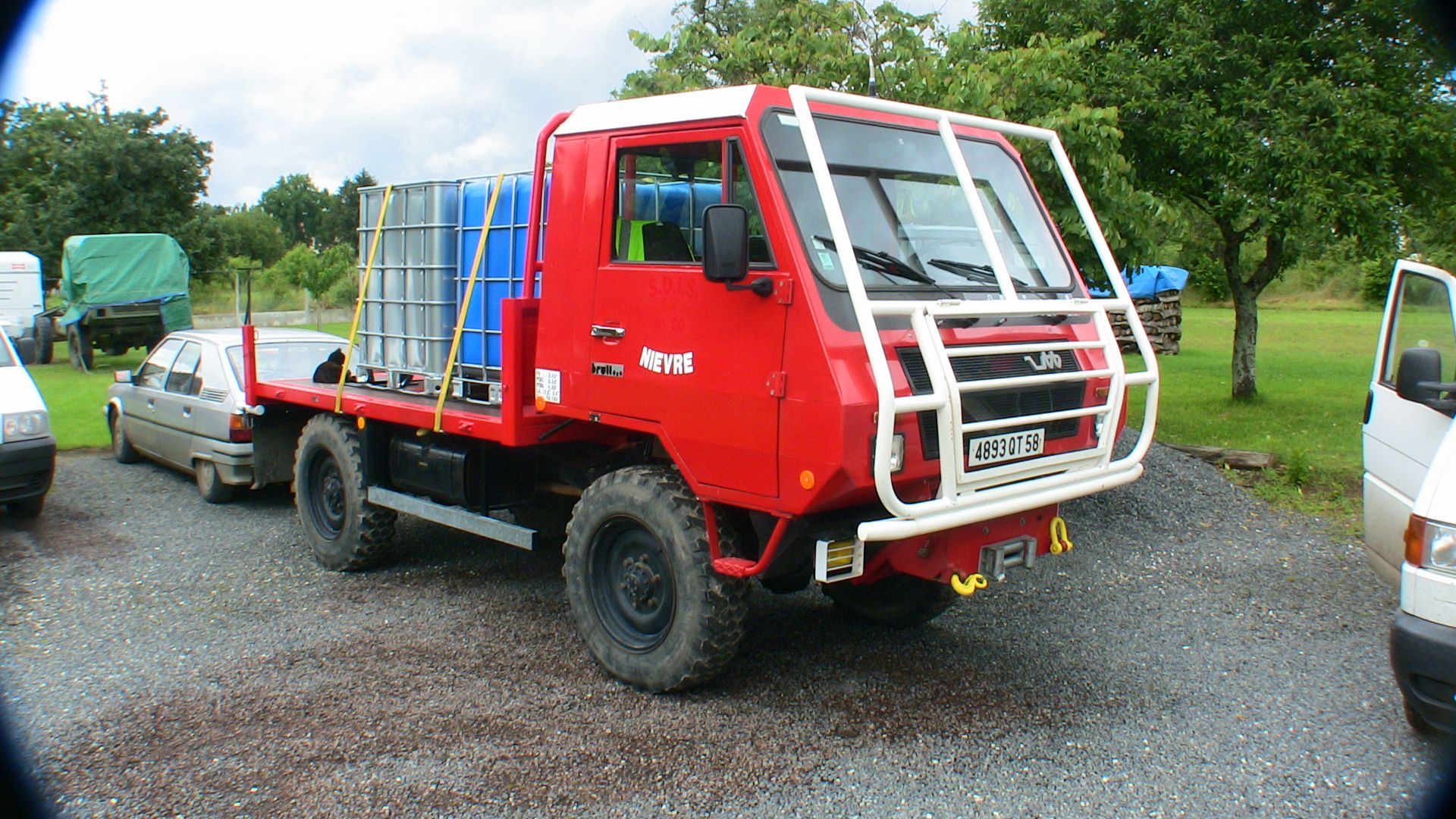

Bonsoir à tous
J'ai besoin de vos lumières en matière de réception de véhicule Vasp Autocaravane (important la mention autocaravane...)
Voilà la situation: Nous avons confié le soin à un carrossier constructeur de construire les cellules vides sur nos bahuts (trm4000), ce qui est fait (huit mois de retard...), il reste à poser les fenêtres, nous allons par précaution, dessiner le mobilier pour être sûr de bien placer les perçages et commencer la construction du mobilier, des supports des roues de secours, des treuils, pose du service d'eau, de gaz, d'électricité (du boulot en perspective)
Le carrossier voudrait bien qu'on paie la quasi totalité la prestation puisqu'il ne lui reste qu'à poser les fenêtres, nous, nous ne voulons régler qu'au moment où nous aurons en main le dossier de changement de CG(passage en Vasp Autocaravane) ce qui était conclu au départ.
Nous pensions qu'il nous fallait nous dépêcher à construire l'intérieur pour présenter le bahut à la Drire pour obtenir le précieux sésame.
Or le constructeur nous annonce que nous n'avons pas à passer à la Drire pour obtenir la nouvelle CG!
En sa qualité de constructeur il a le droit de rédiger le nouveau Cat de carrossage et d'établir les docs nécessaires pour obtenir de la Préfecture, la nouvelle CG...
Mais nous pensons qu'il y a peut être un "hic"!!
Si ce que nous dit le constructeur est vrai (pas de raison de douter de sa parole), n'avons nous pas l'obligation, en supplément du changement de CG, de faire vérifier les installations d'eau, de gaz ou l'homologation des ceintures de sécurité, etc ?? (Apave ?)
Le prochain passage au CT concernera-t-il uniquement le porteur ou portera aussi sur les équipements intérieur ? (CT adapté à la nouvelle config Vasp)
Attention, il s'agit bien d'un PL, les vérif du porteur sont beaucoup plus restrictives que pour les VL et cela peut aboutir à une interdiction de circuler !!
Merci pour vos avis éclairés, vos expériences...

Bonjour Pascal
Merci pour ta réponse rapide.
Dans les propos du carrossier, ce qui m'étonne, c'est qu'il puisse m'obtenir une CG en Vasp directement... aprés tout pourquoi pas, étant carrossier constructeur aggrée par la préfecture, sa parole et son "expertise" font foi... du moins jusqu'au premier CT !
Si c'est le cas, cela offre des perspectives puisqu'on pourrait imaginer un bahut "le cul entre deux chaises" (entre Cam et Vasp) officiellement vasp mais en instance de finition d'aménagement...
Le tout est de savoir si ce "no mans land" est toléré par la Drire.
L'administration peut considérer qu'en qualité "d'homme de l'art", puisque le dossier est constitué et déposé en préfecture, cela signifie "de facto" que le vasp est conforme.
Disons qu'en cas de contrôle (ou d'accident) sa responsabilité serait engagée puisqu'il aurait fait une demande pour un bahut non conforme.
Je voudrais éviter de me faire "shooter" au CT avec interdiction de rouler sous prétexte que la finition intérieure n'est pas complète.
Le prochain CT étant dans 1.5 mois, pas de chance de pouvoir réaliser les travaux dans les délais...
Là on touche un peu la limite des porteurs PL à cause du CT tous les ans, faut intégrer çà dans le calcul des délais de construction.
Selon les textes en vigueur, pour être vasp autocaravane, il faut avoir une cuisinière, un point d'eau, une table, des chaises et un couchage (qui peut être constitué par la table amovible) c'est tout mais cela sous-entend, gaz pour la cuisinière (donc circuit) ou électricité pour la cuisinière (donc re circuit).
Si le montage du bahut n'est pas aux normes, la responsabilité du propriétaire peut être engagée en cas de sinistre (elle doit l'être de toute façon).
Voilà le résultat de mes cogitations matinales...
Bon me faut un bon café maintenant.
D'autres avis ??

Pacha a écrit :Bonjour Pascal
sa parole et son expertise font fois dans l'établissement d'un certificat de carrossage en "caisse" et non de transformation en autocaravanePacha a écrit :Dans les propos du carrossier, ce qui m'étonne, c'est qu'il puisse m'obtenir une CG en Vasp directement... aprés tout pourquoi pas, étant carrossier constructeur aggrée par la préfecture, sa parole et son "expertise" font foi... du moins jusqu'au premier CT !
dont il n'est de plus pas maitre d'oeuvre ...et quand bien même le serait'il qu'il ne serait habilité qu'a monter le dossier qui ne dispense pas de la présentation du véhicule à la drire et a leur approbation [/quote]
c'est là ou j'ai l'impression qu'il t a eu un malentendu entre toi et lui...il n'est en rien lié au passage en autocaravane puisqu'il n'en est pas le mettre d'oeuvre...
ce qui me semble particulier dans ton cas est que tu voudrais présenter ton véhicule à la drire une bonne fois pour toute et obtenir d'un coup les 2 mentions...là ou normalement dans les cas d'auto construction comme le tiens (et là tu peus te retourner sur les cas similaires en cours sur le forum: Balou en est un bon exemple puisqu'il a fait son aménagement lui même...de même que jean louis Stauder avec Pantanal en poids lourd..ou marcodef qui je pense maitrise bien le sujet...claude et son brutt aussi....donc..en attendant leur réponse je continue) donc dans le cas d'un aménagement autoconstruit la démarche logique est la suivante: obtenir la mention "Fourgon" (dans le cas d'un passage cellule cabine) ou caisse (si pas de passage) dans un premier temps...puis une fois l'aménagement réalisé..deuxieme passage à la drire pour agrément en VASP autocaravane..
ça parait fastidieux et rédicule de le faire en deux temps mais d'une part ça évite à mon avis d'investir dans l'aménagement plutôt cher d'une caisse..qui peut toujours être refusée pour non conformité..au moins quand ça c'est fait..c'est fait..
jean louis n'a pas voulu se prendre le choux avec ça, il a fait passer son camion en caisse avant l'achat (le vendeur lui a collé un bordel dessus aux dimensions à peu pres correcte pour qu'il n'ait pas à se soucier du problème même si sa "vrai caisse" est maintenant en construction...mais comme c'est lui qui va faire l'aménagement intérieur ,d'autant que c'est son métier, c'est a lui que revient la responsabilité de monter son dossier et de repasser le camion à la drire pour obtenir la mention VASP Autocaravane...mais de ça..le carrossier il s'en lave les mains.
ensuite assez souvent, comme il est souvent mentionné également, l'aménagement présenté ne comporte que le "minimum légal" pour éviter de se faire jeter pour une instalation de webasto...de réservoirs trops gros pas cloisonnés ou autre...là encore il arrive de présenter un véhicule avec un équipement phantome..que tu retires ou ajoute ou modifie une fois la mention obtenue
bon si t'es mort pour instalation défectueuse de gaz après coup...tu t'en fou .t'es mort
il ne pourra être tenu rigueure au carrosier que : une non conformité du certificat de carrossage.Pacha a écrit : Si c'est le cas, cela offre des perspectives puisqu'on pourrait imaginer un bahut "le cul entre deux chaises" (entre Cam et Vasp) officiellement vasp mais en instance de finition d'aménagement...![]()
Le tout est de savoir si ce "no mans land" est toléré par la Drire.![]()
Disons qu'en cas de contrôle (ou d'accident) sa responsabilité serait engagée puisqu'il aurait fait une demande pour un bahut non conforme.![]()
tu es maitre d'oeuvre du reste pas lui ?
je ne crois pas que le CT même en poids lourd ne se soucie du tout de ton aménagement intérieur.Pacha a écrit : Je voudrais éviter de me faire "shooter" au CT avec interdiction de rouler sous prétexte que la finition intérieure n'est pas complète.
Là on touche un peu la limite des porteurs PL à cause du CT tous les ans, faut intégrer çà dans le calcul des délais de construction.![]()
par contre si l'homologation VASP n'est pas effectuée avant le passage c'est sur que tu ne sera pas dispensé de présenter ton véhicule le jour du contrôle avec la masse requise dedans pour les test de freinage notament...donc si tu as une toute petite porte d'entrée à ta cellule il va falloir que tu en rentre des bouteilles d'eau pour atteindre celui ci
tout juste..Pacha a écrit : Selon les textes en vigueur, pour être vasp autocaravane, il faut avoir une cuisinière, un point d'eau, une table, des chaises et un couchage (qui peut être constitué par la table amovible) c'est tout mais cela sous-entend, gaz pour la cuisinière (donc circuit) ou électricité pour la cuisinière (donc re circuit).
Voilà le résultat de mes cogitations matinales...![]()
D'autres avis ??![]()
et c'est le résultat des miennes
Avis similaires ou contradictoires bienvenus
je suis chez Jean Louis ce midi..je lui en reparlerai s'il a une autre info a donner sur le sujet..il est plus bavard de vive voie qu'en ligne..ou même au téléphone..
