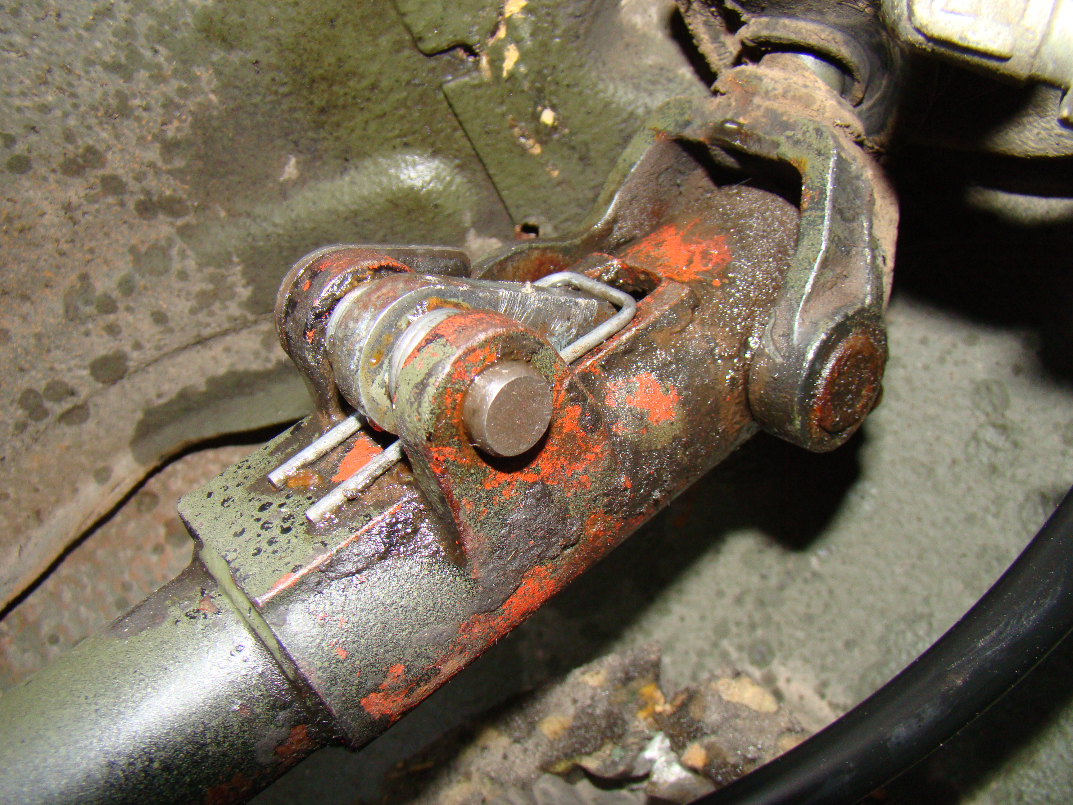

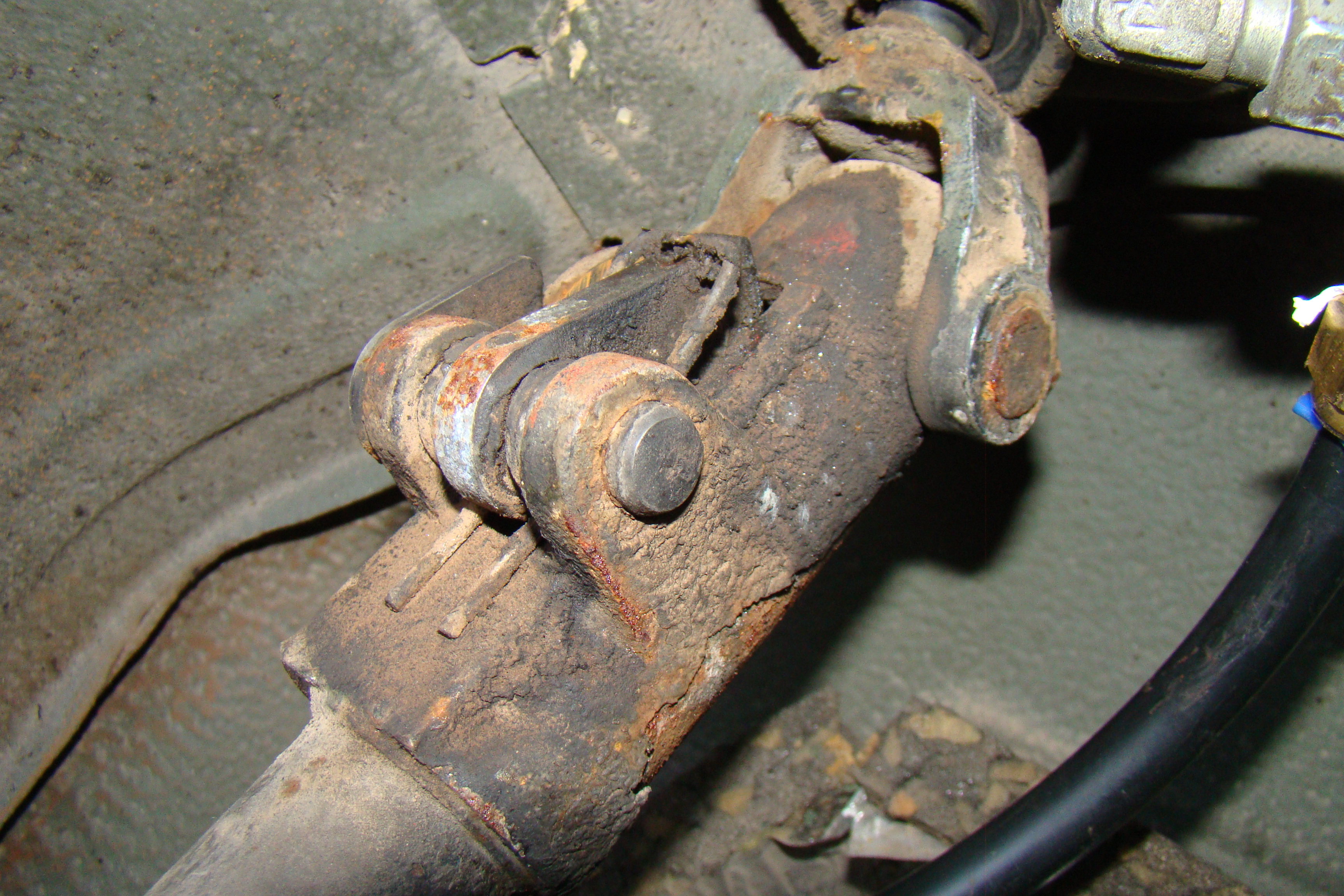

Après avoir basculé et refermé ma cabine sur le TRM 2000, impossible de verrouiller mon levier de vitesses !!! Quelqu'un aurait une idée ???

relève la cabine et dégraisse le doigt de verouillage,avec le froid,la vieille graisse empêche ce fameux doigt de verrouillé la barre du levier de vitesse....
utilise du netoyant frein,s'est efficace

Merci Come,
C'est ce que je viens de faire et ça fonctionne.

avant nettoyage après nettoyage
