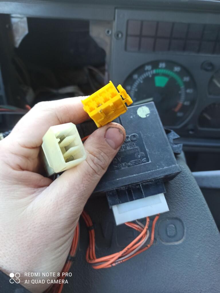

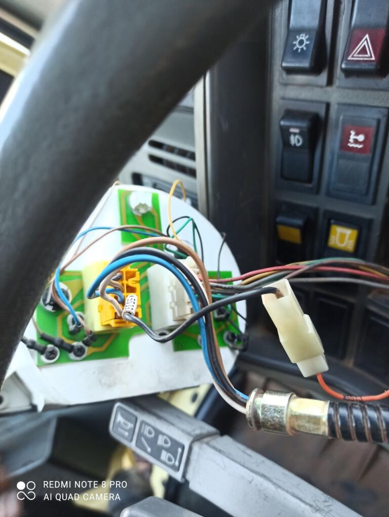

Voilà les photos des prises qui posent problème
Merci de votre aide

Merci quand même de toutes ces réponses.
En définitive, après de nombreux tâtonnements, nous avons trouvé la solution.

Hello,
j'ai un compteur marqué "electronique"
il y a d'après ce que j'ai vu:
1 masse (brun je pense)
1 plus après contact (bleu je pense)
1 signal "masse" (noir je pense)
j'ai essayer dans tout les sens sans que ça ne grille, c'est donc de l'éléctronique pas très sensible pour les essais....
En espèrant que ça t'aide, ++
