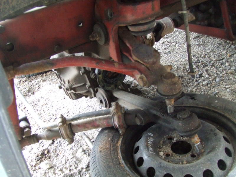

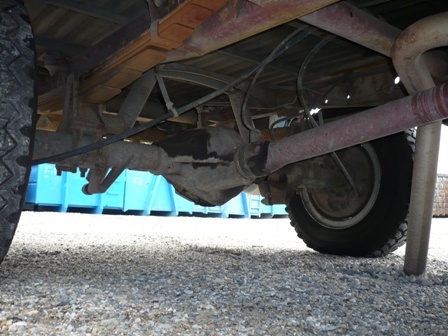

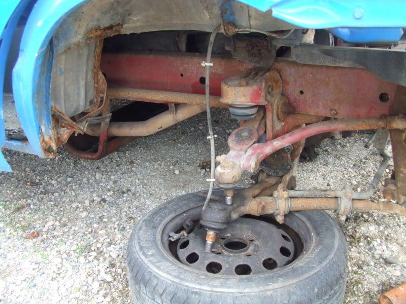

Hello, il y a un Ivéco 4x4 ex-EDF en vente dans une casse à côté de chez moi, on est allé le voir avec Mickaël mais je ne me souviens plus si c'est un 35-10 ou 40-10 par contre (Mickael tu t'en souviens?).
Pas mal de pièces sont déjà parties mais il reste encore une partie du pont AV, la pont AR complet, la BT et la BV (plus toute la caisse), si tu veux je peux y retourner pour voir le nombre de lames et leur état.

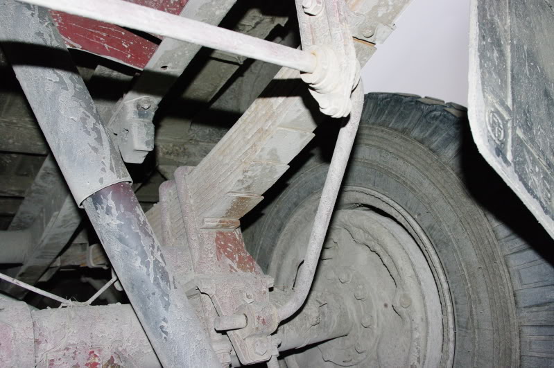

- Fichiers joints
- P1000192-31678.jpg (93.26 Kio) Vu 16236 fois

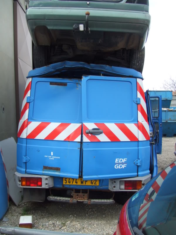

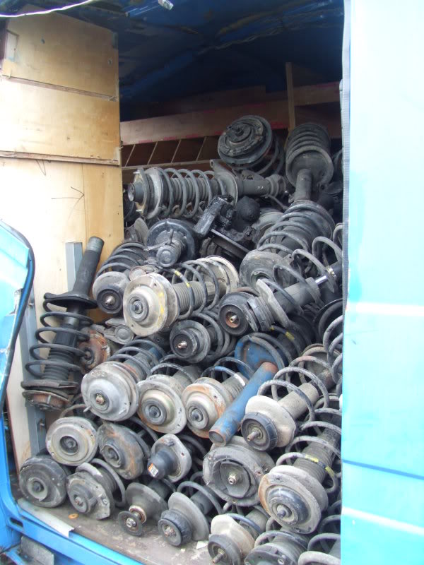

Pour celui de venicieux, on ne pourra pas juger de leur état: une voiture est posée sur le fourgon et il est chargé à raz bord d'ammortisseurs, du coup les paquets de lames sont horizontaux (la question est depuis combien de temps...)
je vous met les photos dès que j'ai finis de monter ma crémaillère de direction

Re: Lames de ressort
je viens de compter mes lames et j'en ai 10
pour ce qui est du fourgon de venicieux je poses les photos ici mais si un gentil modo veut les déplacer pas de problèmes.

tiens tiens..n'est ce pas un servofrein pour charly que je vois là sur la dernière image

je pensais revenir pour récuperer les 4 amortisseurs, mais il n'en reste plus que 2 apparement.
Bon ça sera toujours ça de gagné

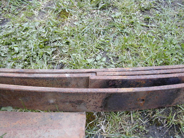

une petite photo des lames cassée serait sympat, je suis curieux de voir où elles cassent....

Voici les photos .... en tout cas , c'est du sport pour les changer ....

merci pour les photos nico
impressionant..
ils ont pas du faire semblant quand ils le chargeaient
tu avais d'autres problèmes dessus ?

gardes quand même la lame maitresse avec les silent blocs, ça peut toujours servir.
