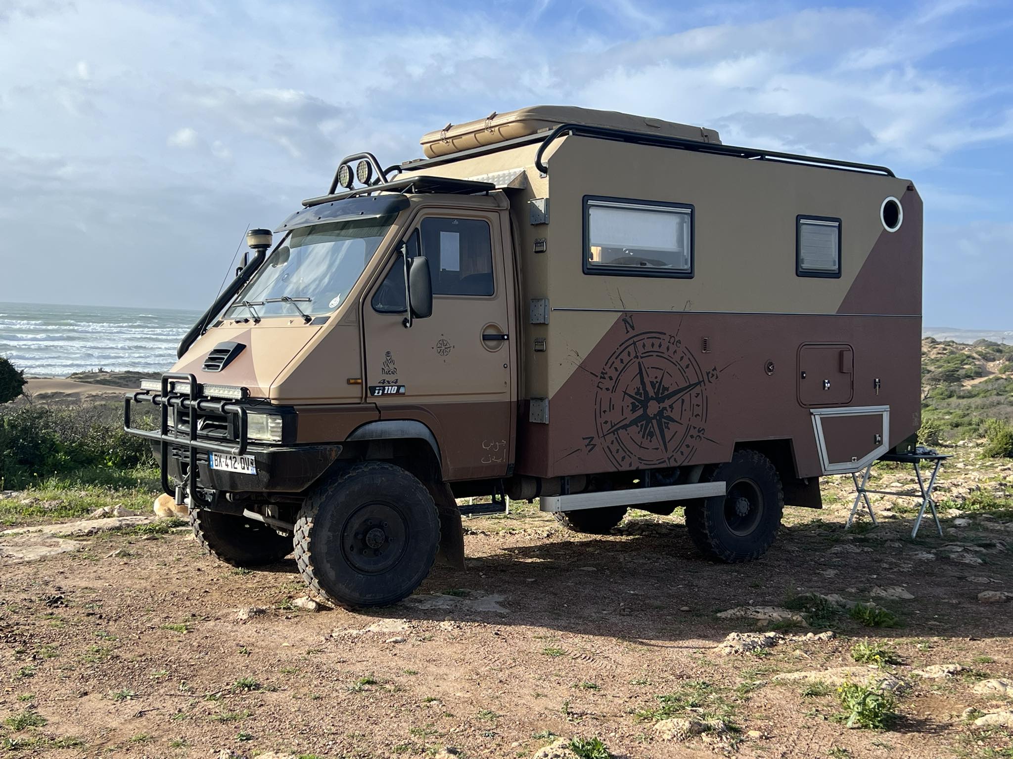

je prépare mon B110 4X4 pour un voyage au long court.(2025)
Je me suis rendu compte ce Week end d'une fuite de liquide de refroidissement très légère, petites goutes mais seulement lorsque le moteur est froid.
A chaud rien ne se passe, pas de perte.
Je n'arrive pas à localiser cette fuite.
Connaissez vous dans ma région (46 lot) ou département proche, un mécanicien qui pourrait prendre soin de mon B et faire un tchèque de celui-ci.
merci de votre aide

bonjour martoufe,Martoufe a écrit : 27 avr. 2024 21:39 Salut Reynald,
Je suis dans le Lot, vers Gréalou, fais moi signe si tu as besoin d'aide.
j' ai des compétences très limitées en mécanique, j'ai réussi a trouver une très légère fuite je pense au niveau de la pompe à eau.
A chaud, rien ne coule, juste à froid.... mais très peu puis cela s'arrête.
je n'ose pas trop le faire rouler quand même....
Je n'ai pas le temps en ce moment de voir ca, et ne sait pas vraiment à qui m'adresser.
Si tu as des adresses ou des tuyaux je suis preneur, je suis dans le lot sur mechmont.
Sinon, a part ca, il démarre niquel et roule plutôt bien et je n'ai rien détecté d'autres.
merci

si ta fuite est légère au point que tu ne constates pas de baisse de niveau significative dans le vase d'expansion il ne semble pas qu'il y ait trop de riques a rouler avec du moment que tu gardes a l'esprit d'y jeter un oeil régulierement et que tu ais un bidon avec toi pour faire l'appoint.Reynald a écrit : 05 févr. 2024 10:51 Bonjour
merci de votre aide
Reynald
je ne sais pas cependant si tu peux affirmer que ça ne fuis pas a chaud, certes la présence de traces d'humidité au sol t'indique qu'il y a fuite mais généralement ça fuit plus volontier sous pression, en revanche parfois comme c'est faible il peut y avoir évaporation sans que tu ne te rende compte de quelque chose mais souvent ce sont de légères vapeurs a chaud qui permettent d'identifier une fuite qui justement ne se produit pas a froid... a voir
peut être que la dilatation te joue des tours et colmate la fuite quand c'est chaud c'est possible aussi
