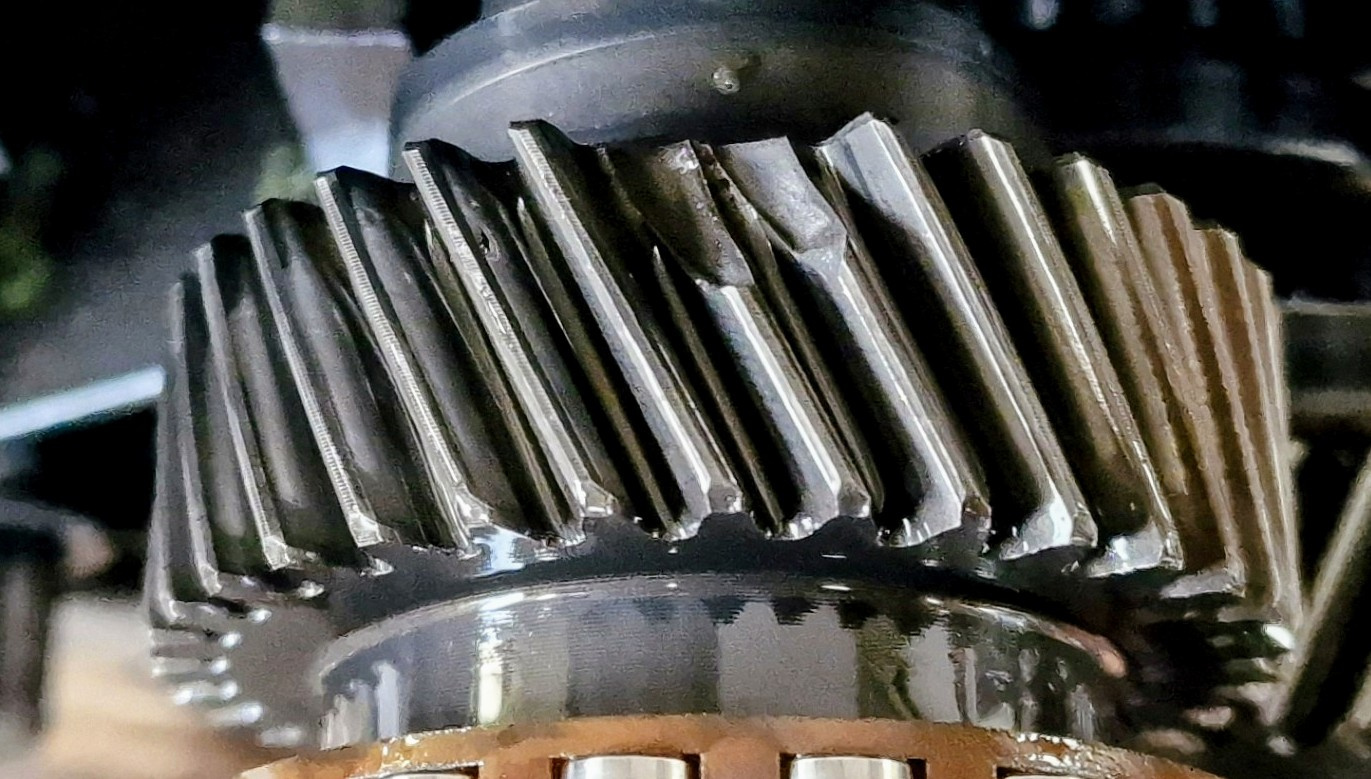

Après des problèmes d'embrayages (résolus par une "nouvelle" boite de vitesse expédiée en Australie), maintenant que je suis au Chili, c'est les engrenages de la 5e qui me font des caprices !!!
Un roulement à bille (dans la partie AR de la BV - pour la 5e et la marche arrière) s'est cassé et a entraîné la casse partielle de 2 pignons de 5e.
Je souhaite acheter une BV complète, mais au minimum les engrenages au couple 53/33, tel que montés sur les Brutt "armée".

Quelle poisse mon Bernard. Je regarde par ici …. Autrement j ai eu une fois un problème similaires sir des pièces que je trouvais plus et j ai fait souder des dent puis retailler et donner à tremper c est peut-être possible au chilli également.

Merci de ces quelques commentaires et remarques.
A confirmer dans quelques jours, j'ai trouvé une source pour acheter ce couple d'engrenages (neuf).
Je reviens en Suisse début décembre et je vais les ramener avec moi en Amérique du Sud quand je repartirai là bas, à fin janvier 2024.
Je prévois de les installer dans la BV, quand je serai en Argentine où le coût de la vie est nettement moins cher que dans les autres pays avoisinants.
