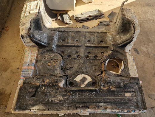

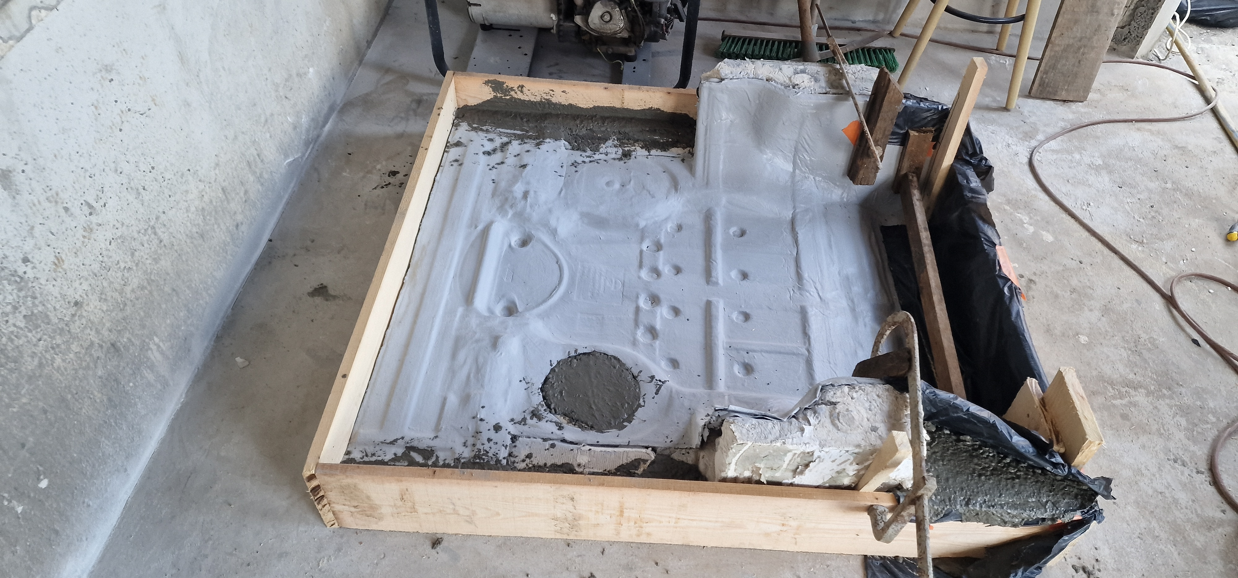

J'aimerais rénover mon couvre moteur en caoutchouc qui se trouve entre les 2 sièges.
Mon camion était à l'abandon avant que je l'achete, le toit était complètement perforé par la rouille et du coup le couvre moteur en semi caoutchouc est complètement pourri.
En fait c'est un isolant qui ressemble à de la mousse et qui est enveloppée dans une sorte de caoutchouc.
Je me demande comment faire pour rénover cette matière.
Je mets des photos.

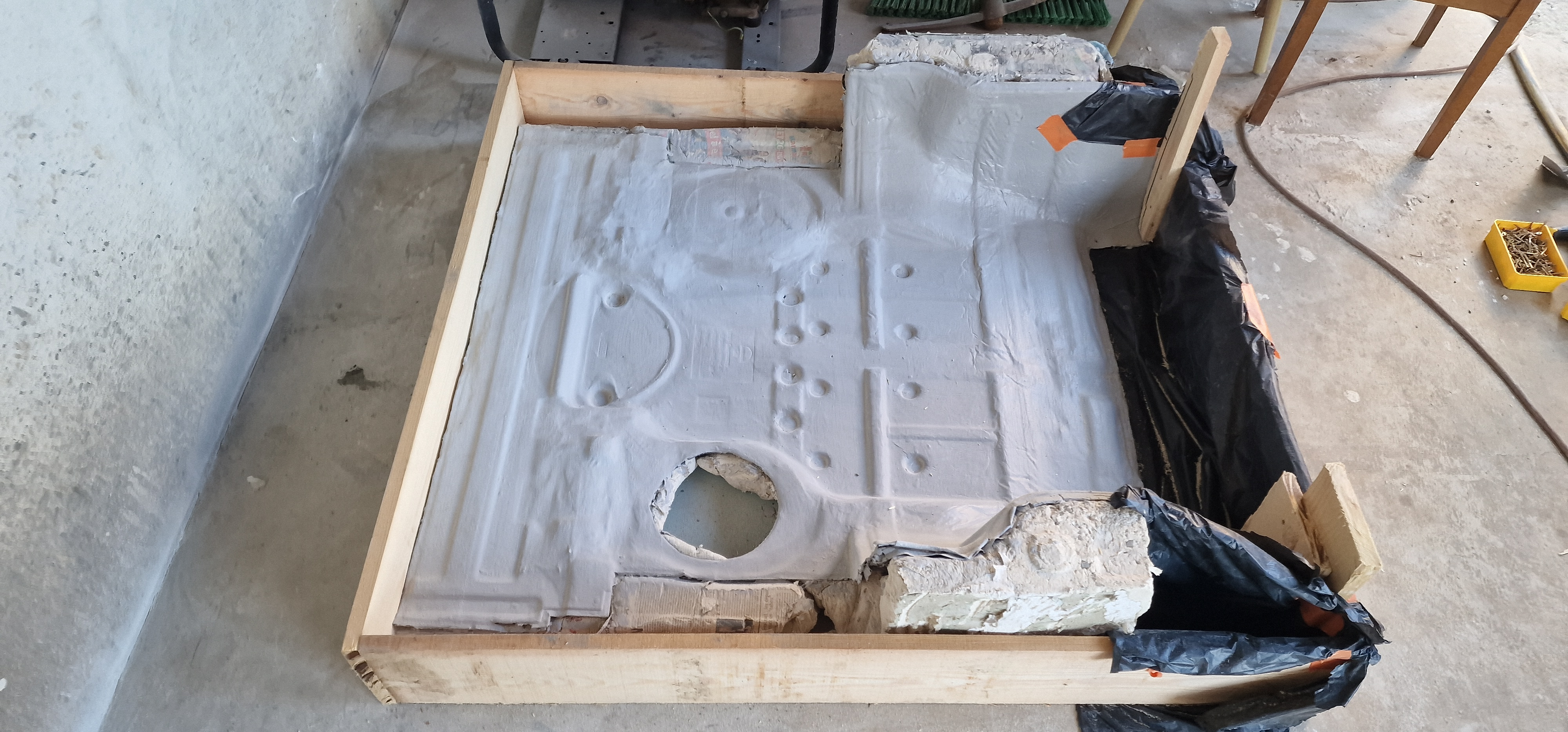

J'ai fait un moule en plâtre pour pouvoir le poser au sol sans qu'il perde sa forme.

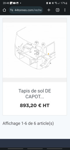

Neuf, avec les frais de port, ça va me revenir à 1500€ minimum donc on va oublier.

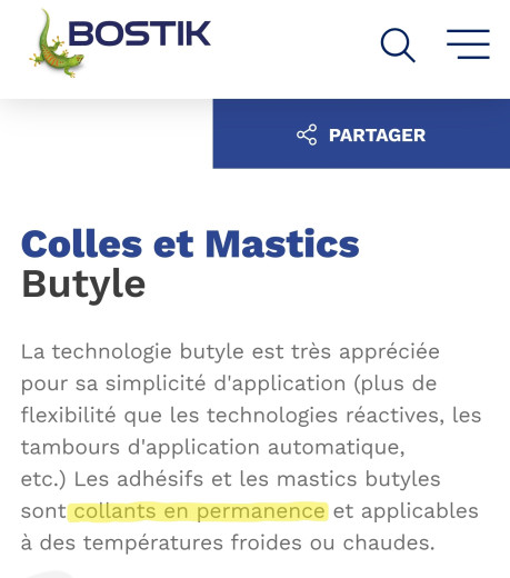

J'ai regardé la fiche technique du butyle, ça reste collant en permanence, donc ça va pas le faire dans mon cas.

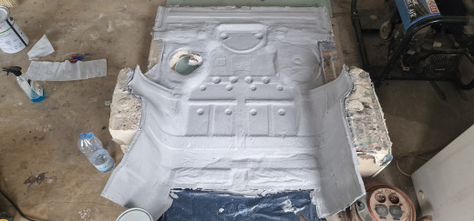

Je crois que j'ai trouvé chez moi là, un produit qui pourrait très bien convenir, en plus j'ai le tissu qui va avec et tout.
Allé j'attaque le dessous avec ça !

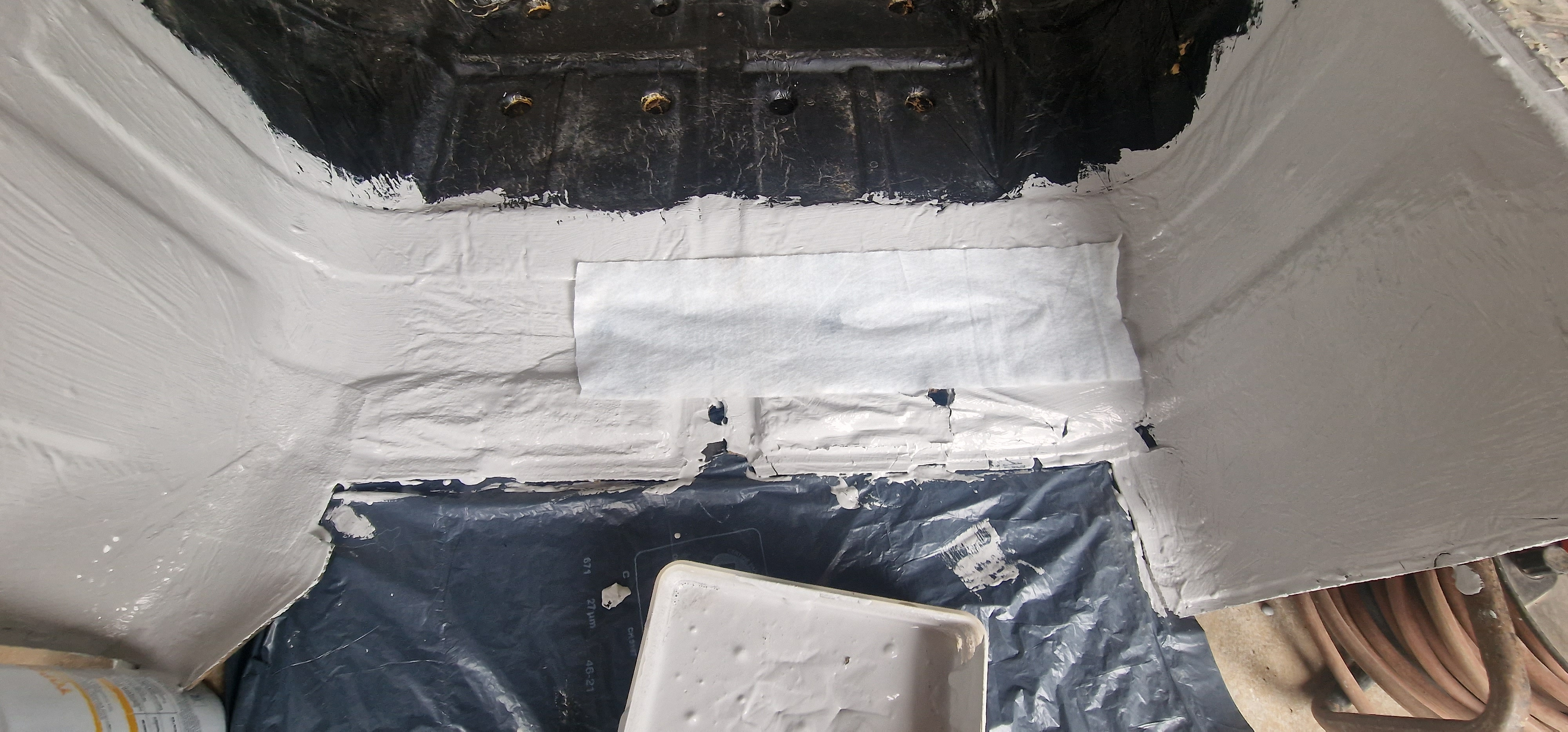

J'ai nettoyé comme j'ai pu et avec ce que j'avais (du produit à vitre)
J'ai bien bourré le produit d'étanchéité dans les fissures + tissu en surface.
En 2 ou 3 couches ça devrait être suffisant.
C'est un produit d'étanchéité liquide qui adhérent sur la tôle et le bitume, donc très adhérent et très élastique. Je ne sais pas pourquoi je n'ai pas pensé à ça avant !

Stephane97460 a écrit : 02 oct. 2023 14:12 J'ai nettoyé comme j'ai pu et avec ce que j'avais (du produit à vitre)
Effectivement, ça semble faire l’affaire ton produit mais résistera-il à la chaleur que tu décris ?
Ceci dit, je pense que comme le dit SFT le butyle serait bien en seconde peau, il donnerait une résistance à cet ensemble de par le collage et comme il résiste à 150* d’après la fiche technique il ne doit pas y avoir de risque.

Le topcoat est prévu pour la tôle de toiture, en plein soleil je pense que ça doit bien approcher les 100 degrés.
Donc je pense que je suis large là.
En plus il y a une autre protection sous la cabine qui cale la chaleur aussi.
Je l'ai enlevé pour voir s'il n'y avait pas de rouille.
C'est pour ça que ça chauffe autant.

3eme couche passée hier.
Ça c'est le dessous.

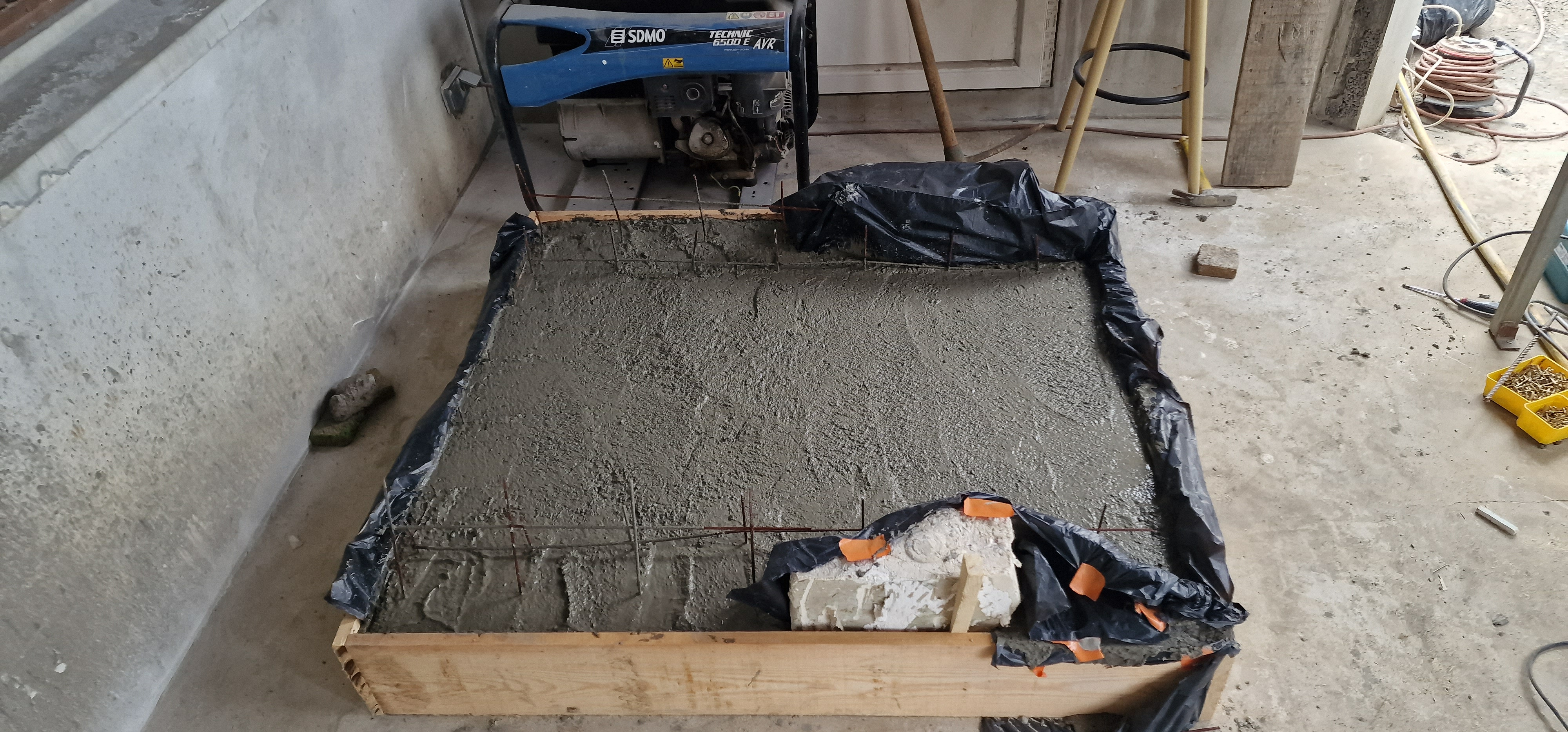

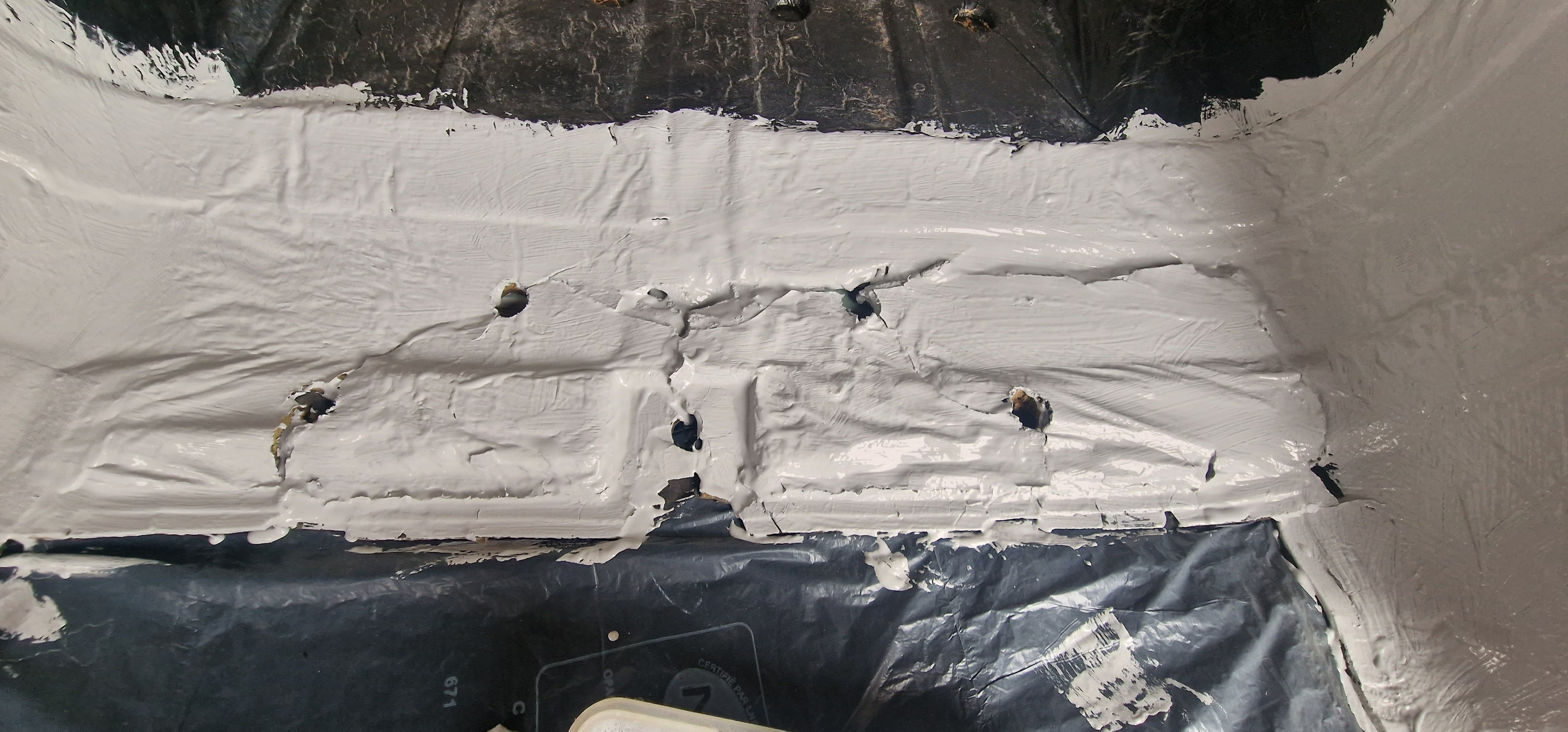

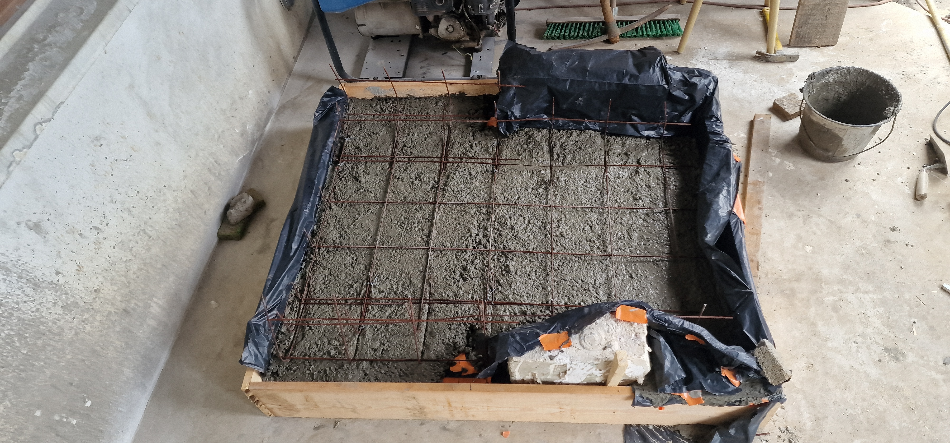

Maintenant je vais faire un coffrage et couler du béton dessus pour pouvoir le retourner et mettre du produit sur l'autre face.
