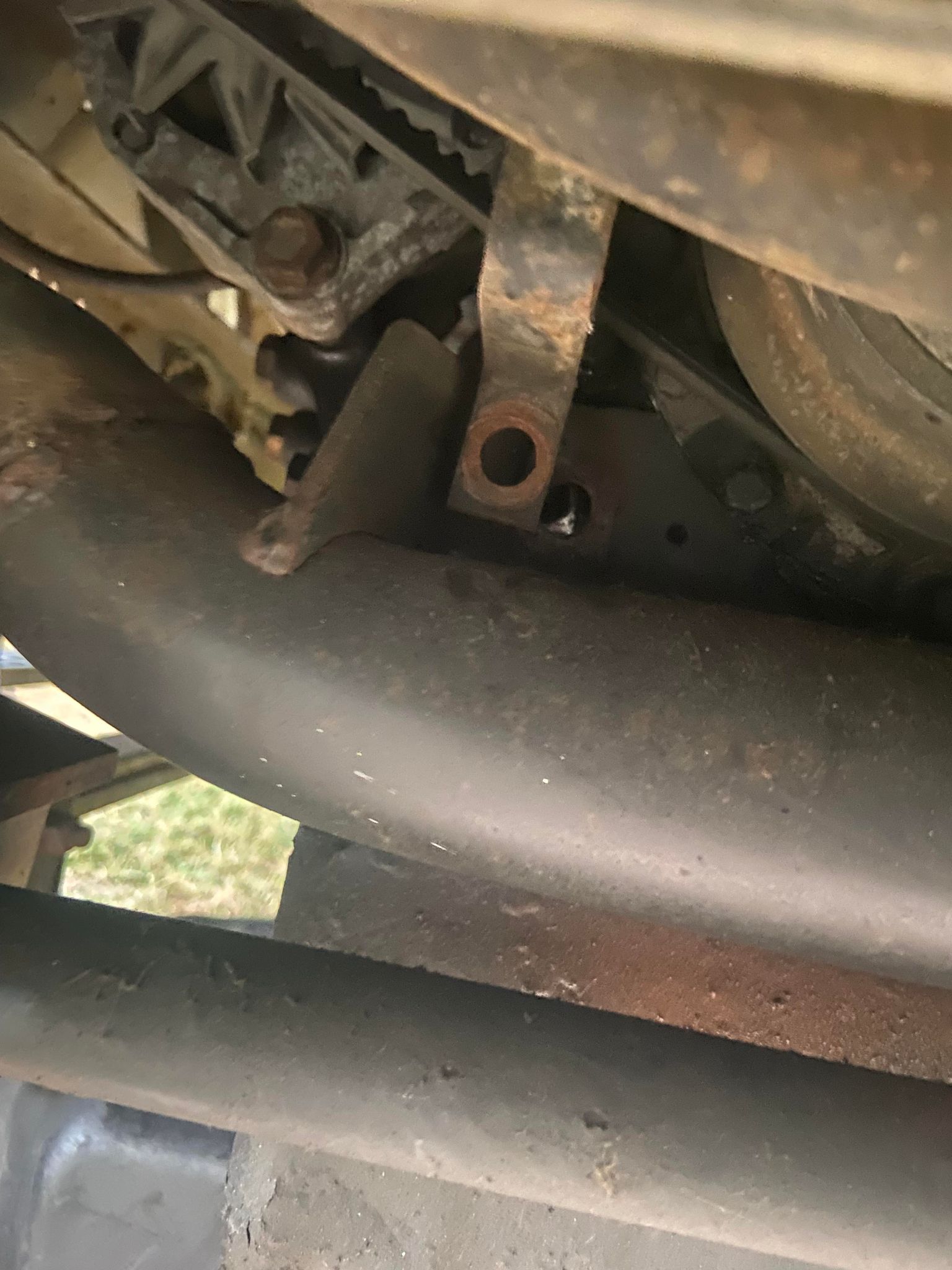

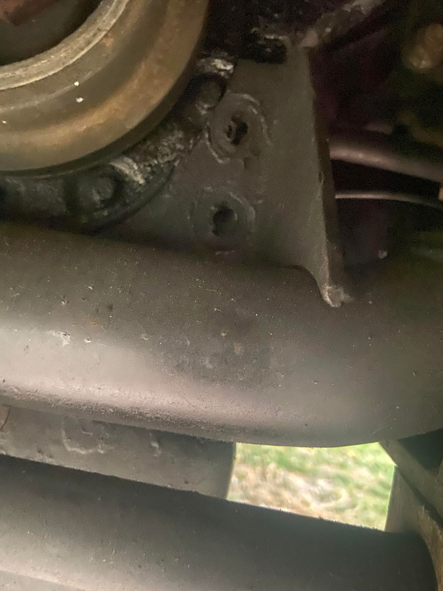

Nous avons acheté un B110 il y a deux mois
Le moteur bouge bcp et pour cause, il manque les vis du support avant
Ci joint les photos
Qlq aurait il les références de ces vis svp ??

Tu peux mettre a peut prêt ce que tu veux ça sera toujours mieux que rien.

MEts n'importe quelle vis, le mieu serait de mettre une classe très resistante.
Dans tout les cas, je profite de ton post pour avertir les posseseurs de B : Ces vis ont tendance a se desserer, et en voilà un bel exemple.
J'ai resserré les mienne à 120 mkm, une d'entre elles etait à deux doigts de se faire la malle !
ça n'as pas bougé en 30 mkm (dont des pistes bien cassantes au Kirghizistan)

Aucune idée pour les visses ! J'pense pas qu'il faille cherché chez Renault mais plus chez des revendeurs de visses trouvé le bon filetage et surtout la bonne résistance !
