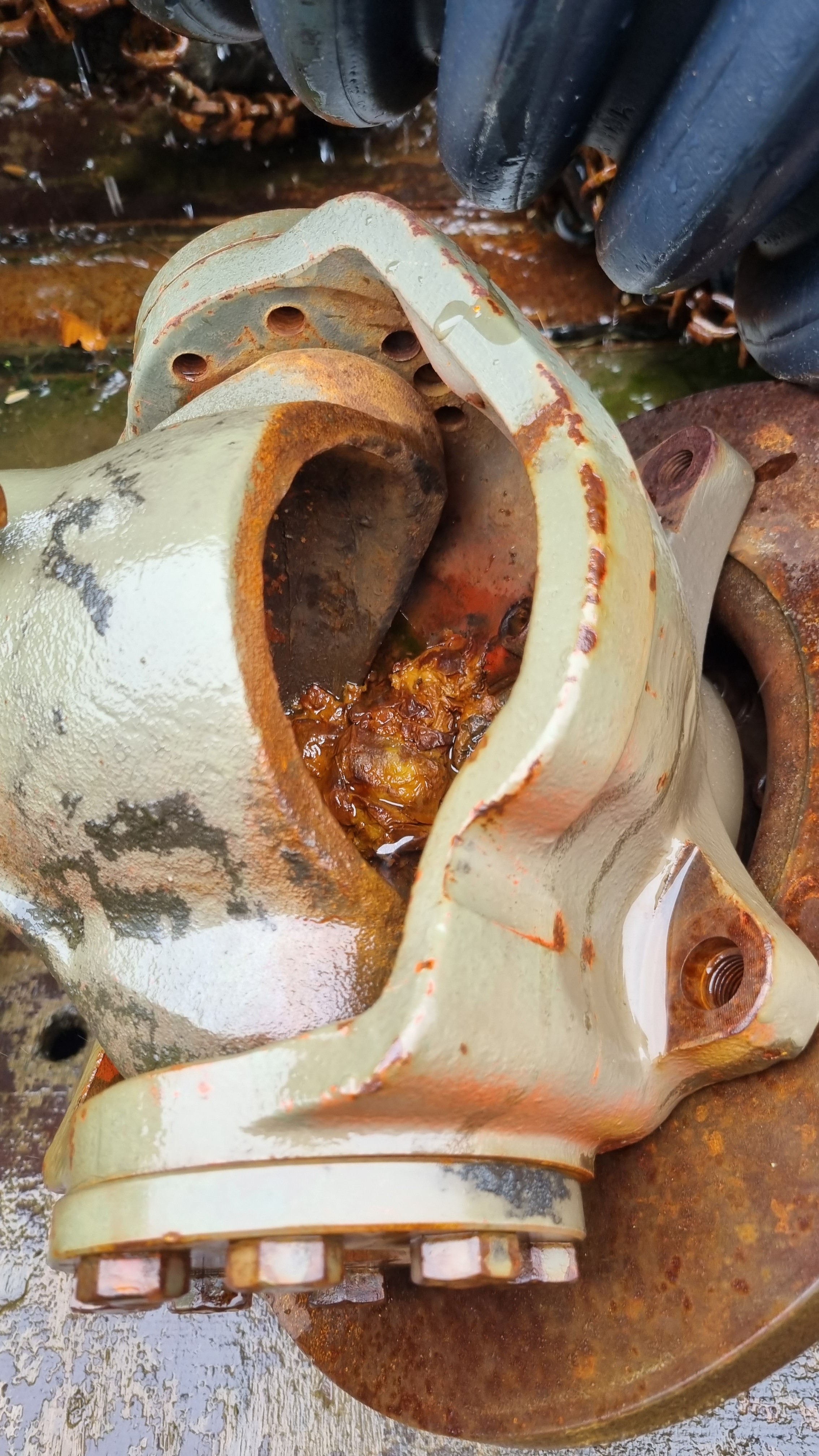

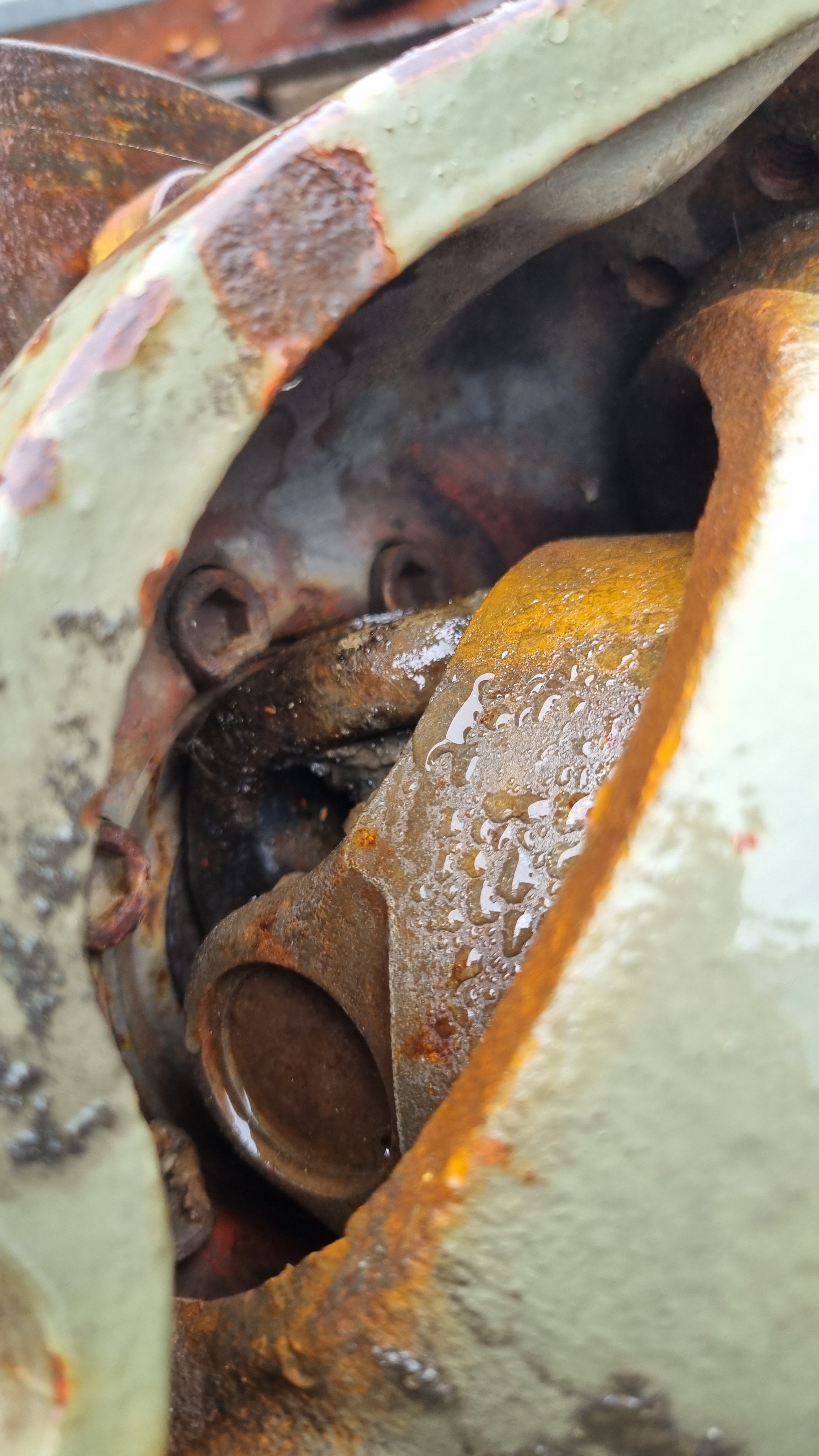

Bonjour à tous
Je viens d'acquérir un brimont mais une mâchoire sur le pont avant est cassé je me demandais si vous aviez une référence ou une pièces équivalente
Merci à vous
Amicalement

Bonjour Julien,
Aie, c'est un demi-arbre de roue que tu as cassé? C'est le truc a ne pas casser!
le pont avant du Brutt est une évolution d'un pont Hurth, c'est très très difficile de trouver des pièces! as tu cherché du coté de Tullins?
J'ai les pièces que tu cherches, mais je les gardes précieusement car je connais la très faible diffusion du brutt et la difficulté de trouver des rechanges.
il y a la solution de réusiner la pièce, c'est faisable facilement!
As tu démonté la pièce? as tu tout les morceaux?
courage Gerald

Bonjour à tous merci beaucoup pour toute vos réponses aussi pertinente que rapide
Je travaille dans les Pyrénées du coup pour l'épave cela me paraît légèrement compromis malheureusement
J'ai chercher l'autre pièces je ne l'es hélas pas trouver
Je connais un bon tourneur fraiseur si Gérald tu me dit quelle peut être usiner j'envisage de démonter l'autre pour avoir le modèle
Je vais regarder du côté de tullins merci beaucoup
Je vous tiendrais au courant de mon avancement si vous avez des conseils je suis toujours preneur
Amicalement Julien

Pour te répondre Gérald j'ai oublié
Je ne sais pas si le demi arbre est cassé il me semble qui aurais juste la mâchoire la ou les croisillons se trouve je m'y pencherais plus dessus en septembre mais je préfère prévoir un peu à l'avance
