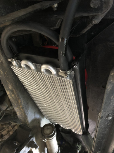

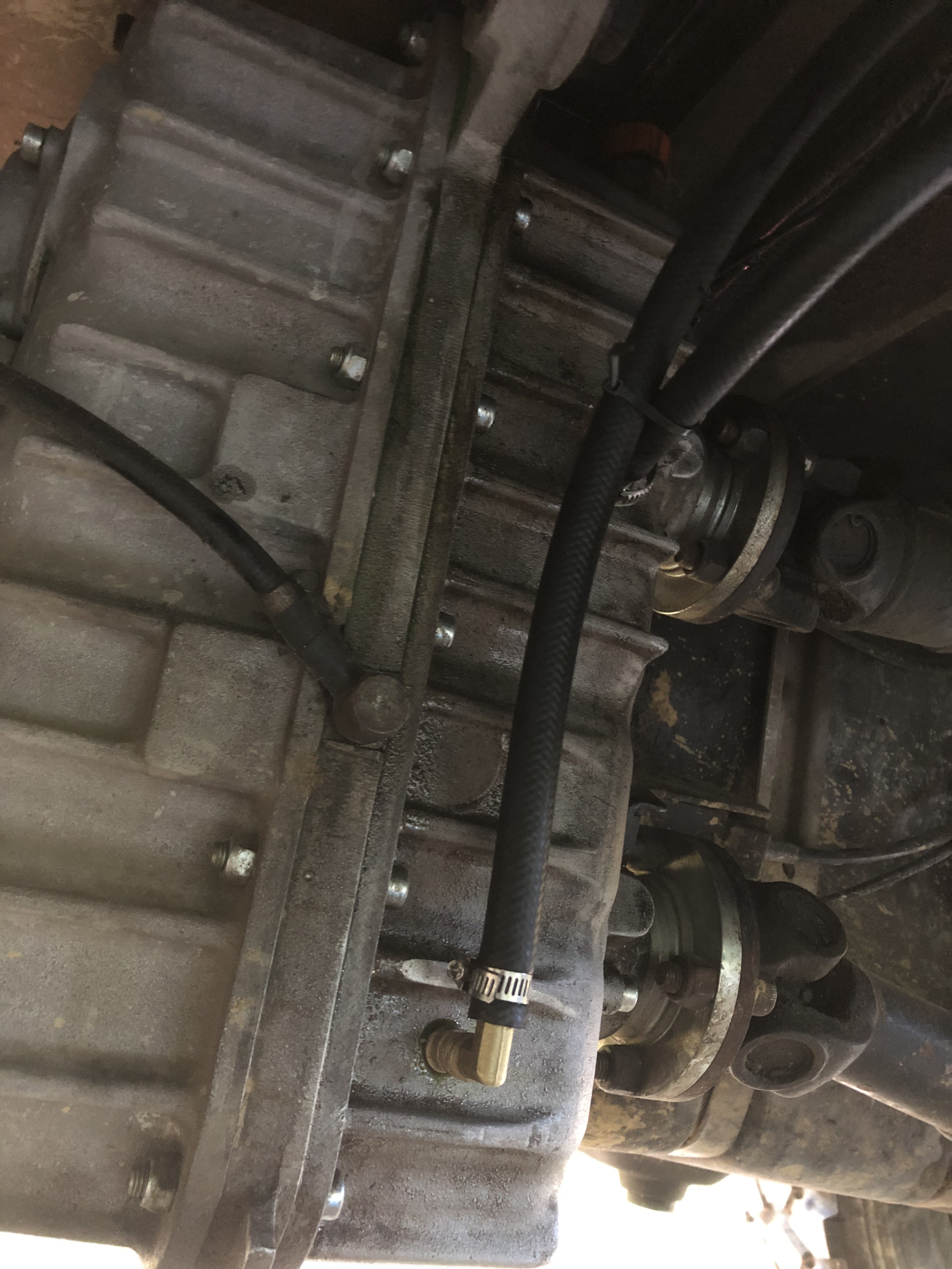

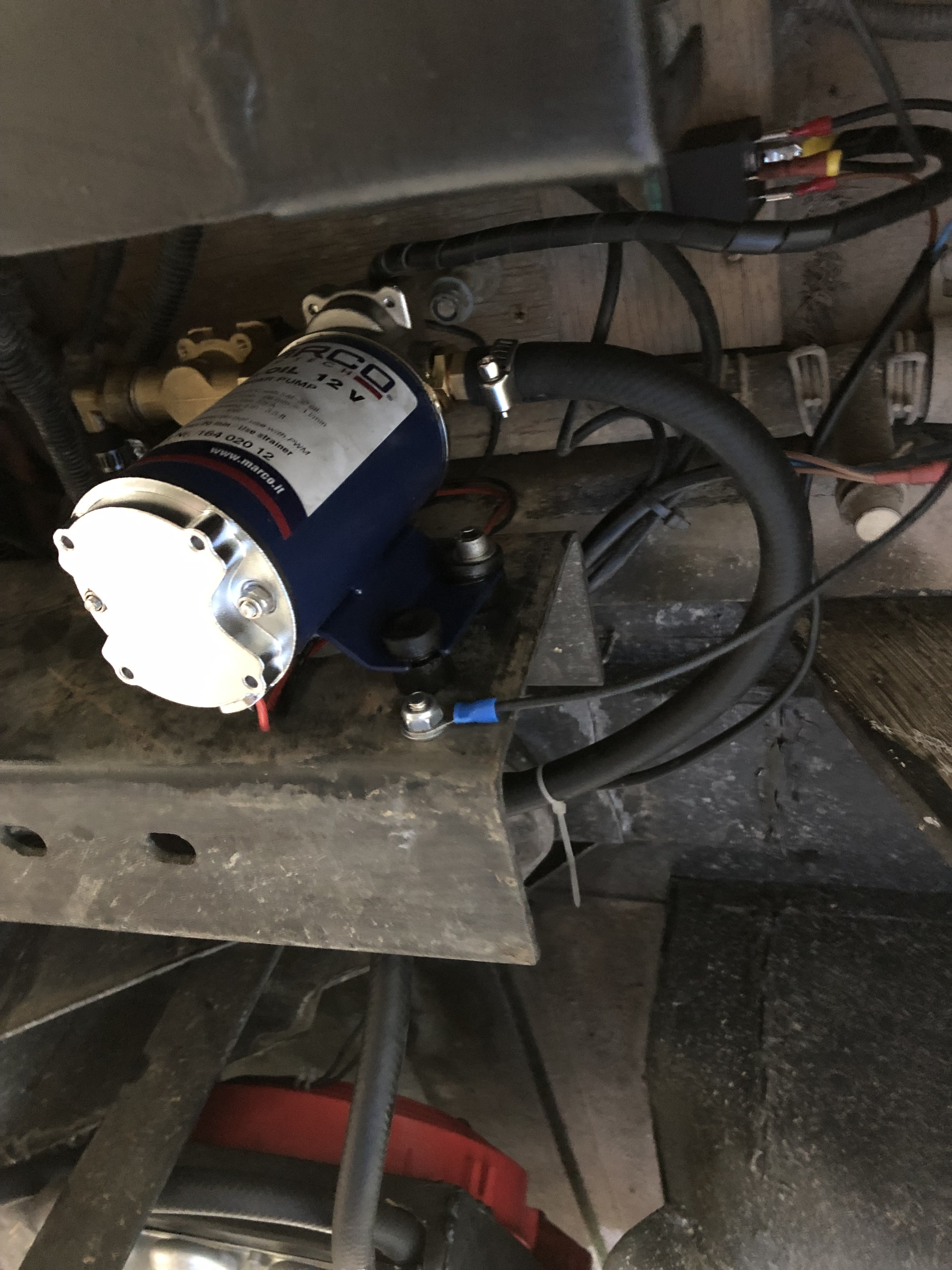

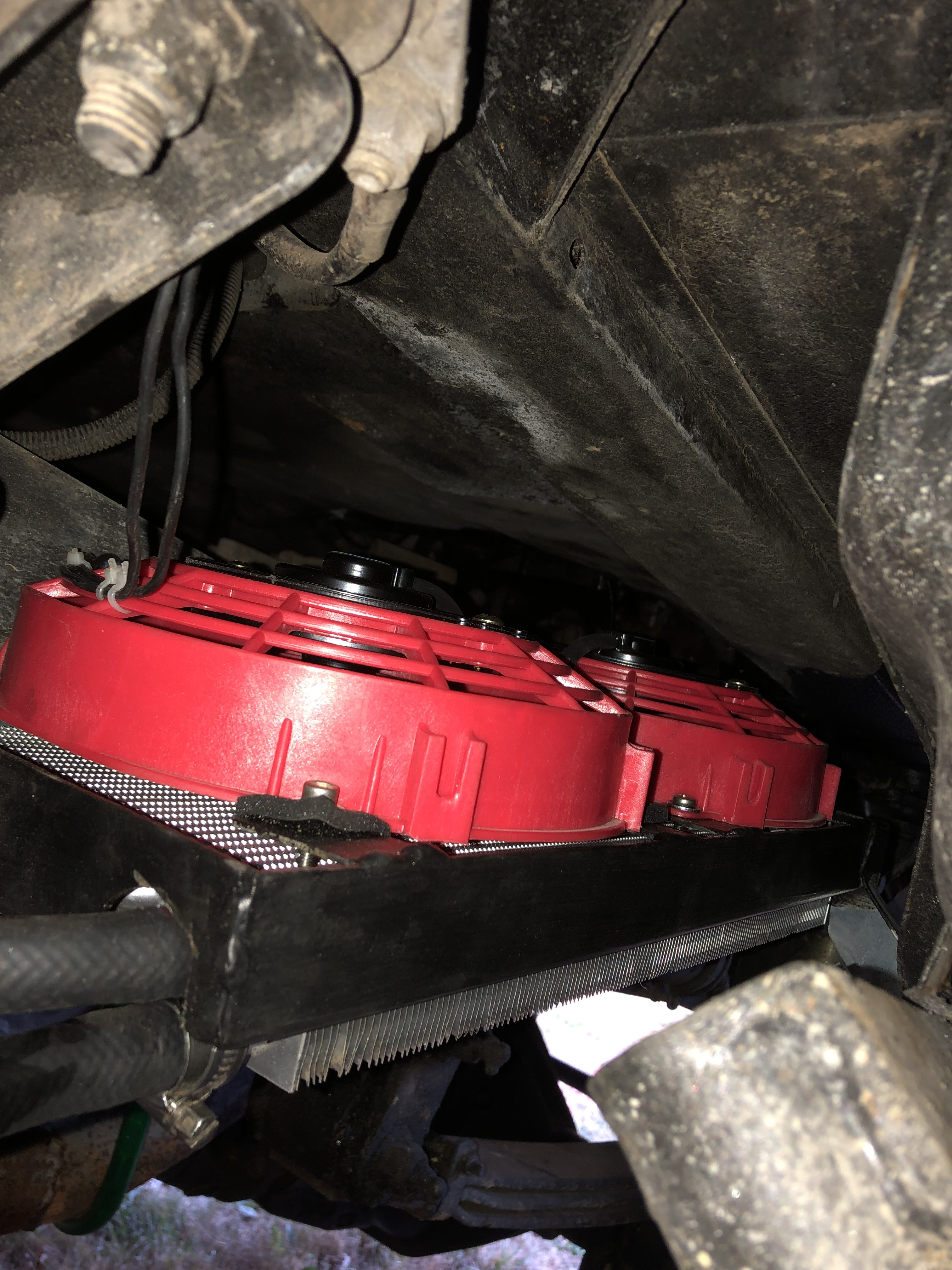

Ci joint les photos du refroidissement de la boite de transfert.
Bonne journée
Refroidissement boite transfert SCAM SMT35

Est‘que vous avez plus de photo?
Je pense de fait votre solution aussi pour mon boite

mouai...surtout qu'avec le tube côté aspiration,qui est trop haut et assez proche du pignon,a cause de la cavitation ne doit pas voir passer beaucoup d'huile,même a faible vitesse ....alors j'imagine a 90/100 km....
