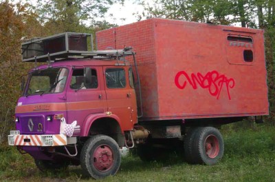

Tu peux m'expliquer comment tu as fait pour la simulation, je suis entrain de repeindre mon vehicule, le châssis est fait mais il me reste encore la cellule et je ne sais pas me decider, une simulation pourrais certainement m'aider !!!!!!!!!!!!!! :wink:
Bonjour Raphaël, bonjour à tou(te)s
pour faire des essais de coloriage, il te faut un logiciel de DAO (dessin assisté par ordinateur) ; il en existe toute une kyrielle. As-tu cela dans tes applications ?
Ensuite, en fonction de chaque logiciel, tu sélectionnes la zone à colorier et ... ... tu colories :? Il existe de nombreux tutoriels sur le net. Pour ma part, c'est du grand bidouillage donnant parfois un jolie résultat (comme le pinz) et parfois bah c'est tout moche (tentative ratée pour ta cellule).
Madame Sylvie et d'autres, formés à ces outils (c'est un métier), pourront peut-être nous donner plus d'explications ??

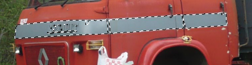

par exemple comment faire disparaitre des bandes de couleurs et homogénéiser la surface avant de modifier les teintes/saturations (gimp, tofshop)
Image (bande grise trop moche)
Zou à vos crayons de couleurs

Il faut utiliser la baguette magique avec une tolérance de 5 par exemple, si ca déborde réduire la tolérance sinon l'augmenter.
Tu as ainsi sélectionné la bande de couleur et tu la remplit avec le pot de peinture de la couleur que tu veux, par exemple la couleur du reste de la cabine...
Hop !

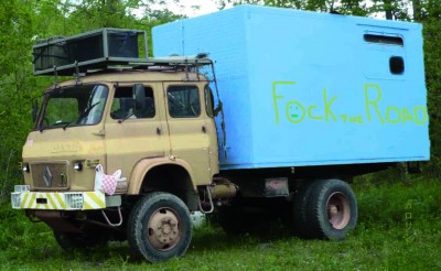

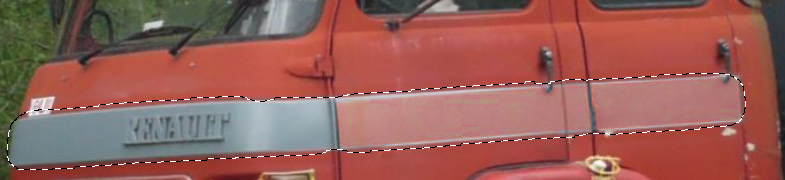

Découverte de l'outil "pot de peinture" (classe). C'est pas trop mal, néanmoins cela donne plus un aplat de couleur et même si la couleur est relativement homogène, on perçoit nettement la bande.
exemple : Image
L'idée serait de pouvoir conserver les nuances de lumière et surtout les détails comme lorsqu'on utilise "l'incrustation" et là on verrait le logo ranault
exemple : Image
:?: :wink:

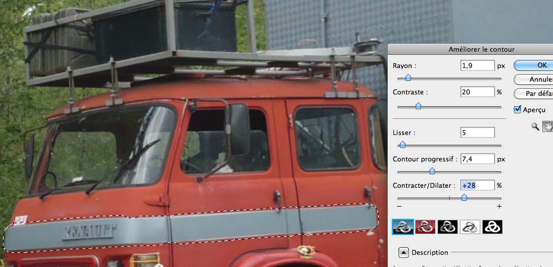

Après la baguette magique, utilise donc le contour progressif (ctrl+D sous tofoshop) et donne par exemple 10 pixels.
Plus le contour progressif est grand plus la zone de fondu est étendue...

Loin de conclure :lol: niveau maternelle : colorie sans déborder
Cher Prof,
alors pour les contours progressifs
on passe de ça ...
on passe de ça ...
à ça, remarques que j'ai fait mumuse avec les crossfaders
Pour le pot de peinture, j'ai trouvé le réglage en mode incrustation et compris que l'on pouvait augmenter la tolérance à 100 par exemple.
En revanche, il y a comme de la térébenthine dans le pot de peinture.
avec plusieurs clic on augmente la couleur
Résultat on voit toujours cette bande :(
Puisqu'on a pas honte >>
"C'est bien ma fille !!", aurait dit le daron

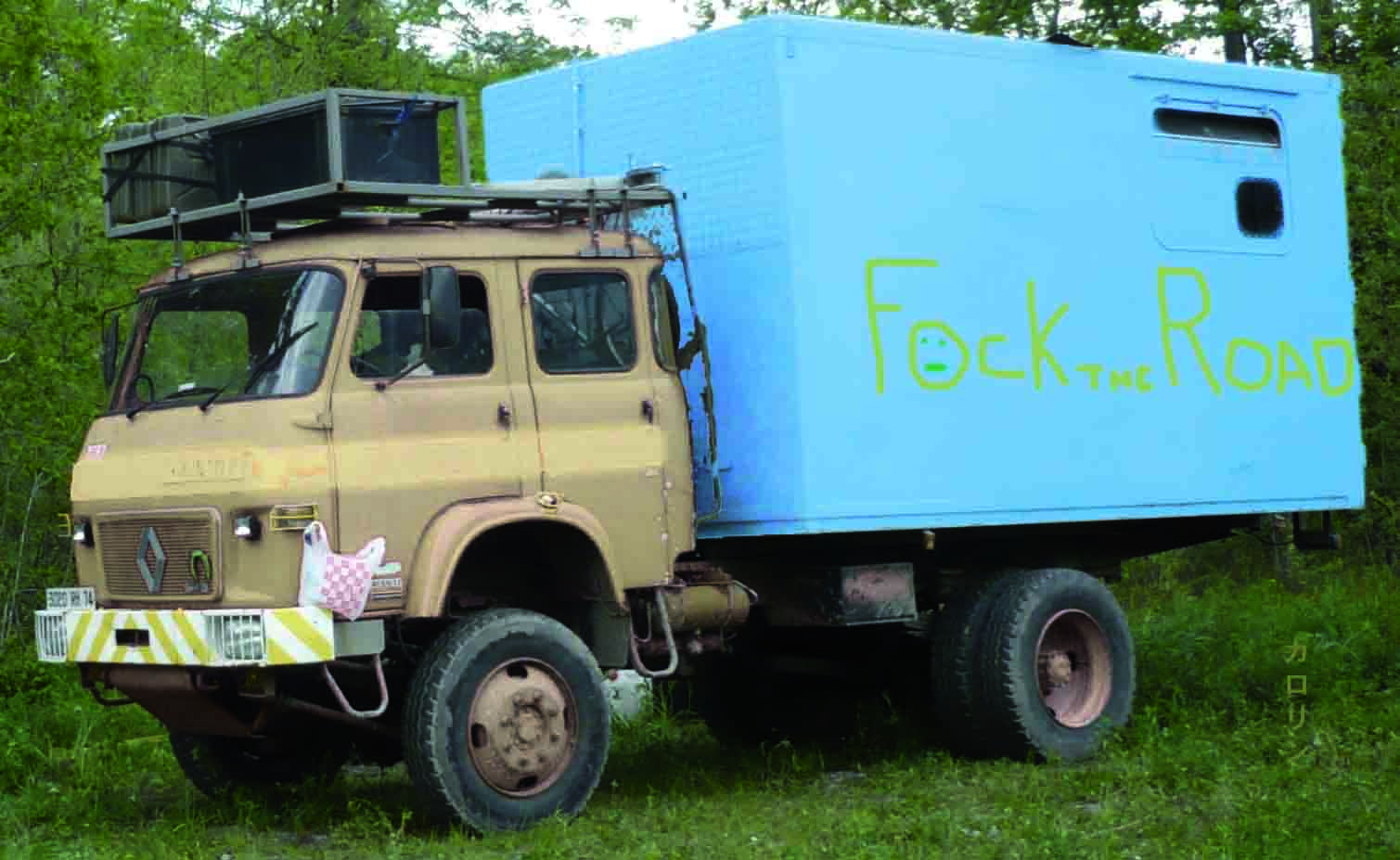

Messages : 3575
Re: Changer virtuellement la couleur de nos camions
Message par sebg61 »

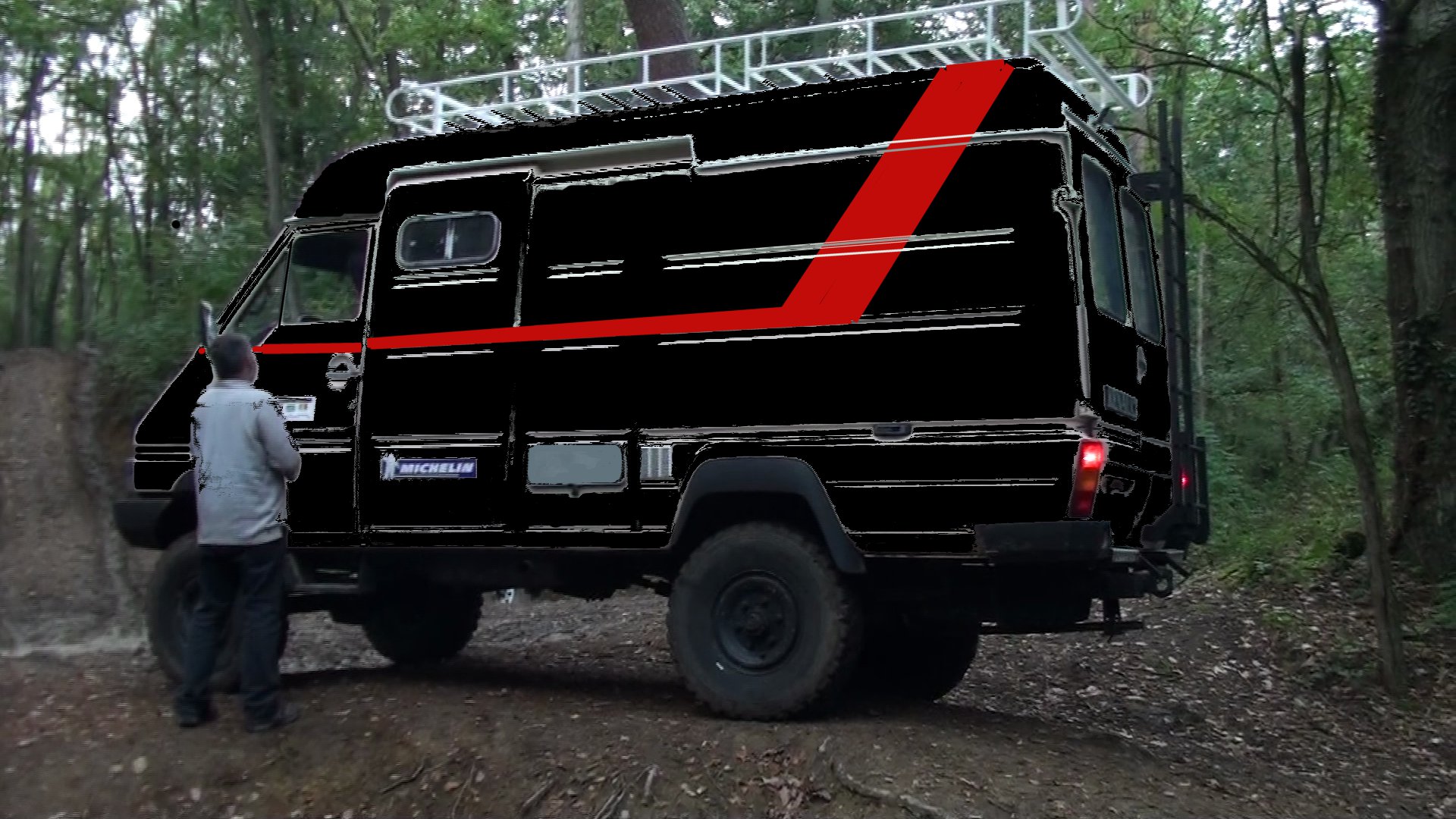

salut,
tiens mon B en version ATR :lol: :lol:
manque plus que les jantes en rouge :lol: :lol:
Messages : 3864
j' viens de remettre la main dessus, j'avais déliré un soir 8)
oliv' :wink:

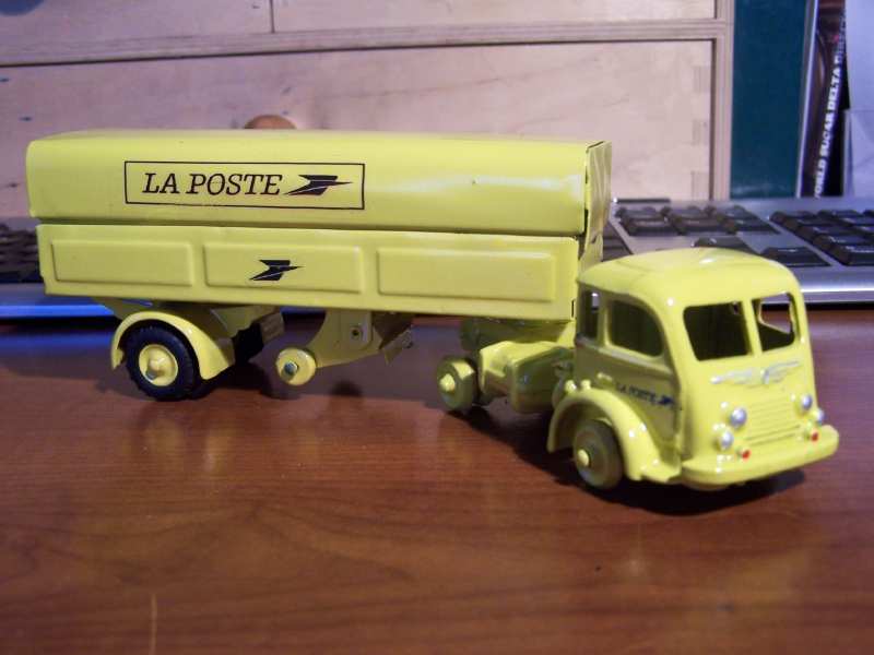

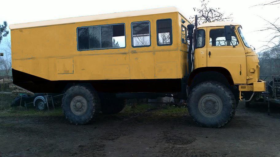

bon bha voila a quoi va ressembler la loco...
bon ok je m'anque d'entrainement... :twisted: :mrgreen: mais ca donne une idée 8)
Messages : 3864
y'a plus qu'a trouver des autocollants "La poste" et t'es au top Jo :lol: :lol: :lol:
ok je :arrow: :arrow: :arrow:
la loco jaune ! :D
remarquez qu'ils avaient des super bahuts 8)
même des roues en 14" :lol:

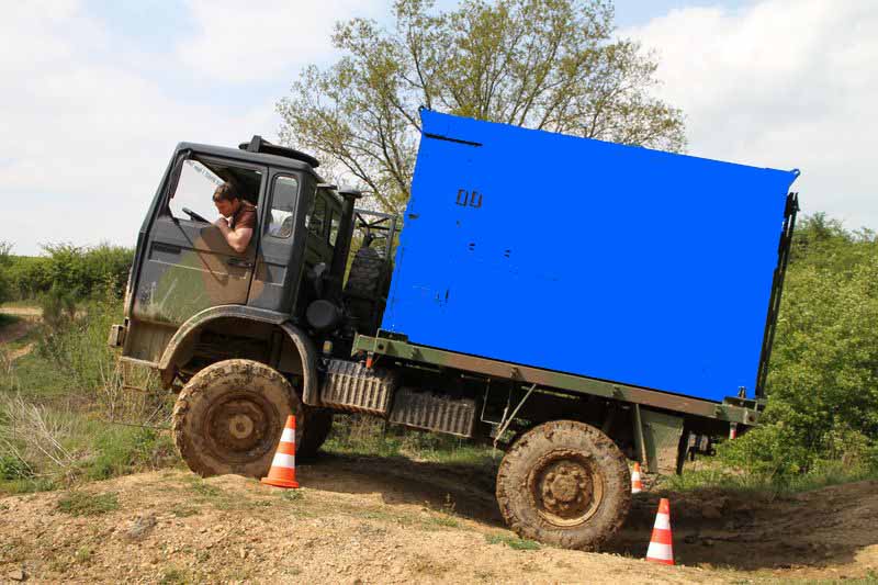

Le bazar qui me cause des tourments c'est comment homogénéiser une couleur sur une surface qui ne l'est pas ?
Pour illustrer mon propos, j'ai choisi le trm de Come, j'espère qu'il ne m'en tiendra pas rigueur :oops: . L'objectif étant de colorier la caisse en unie par exemple.
Après sélection (peu mieux faire avec plus de patience) et réglage des teintes/saturation (en cochant redéfinir), on obtient une résultat somme toute intéressant mais toujours avec les taches de camouflage :?
En passant par incrustation de couleur, le résultat est nettement plus homogène en revanche, la perte des détails est flagrante :?
Me doutant que cela ne se règle pas en un clic :lol: Je veux bien de tes conseils de pro pour continuer à tâtonner.
