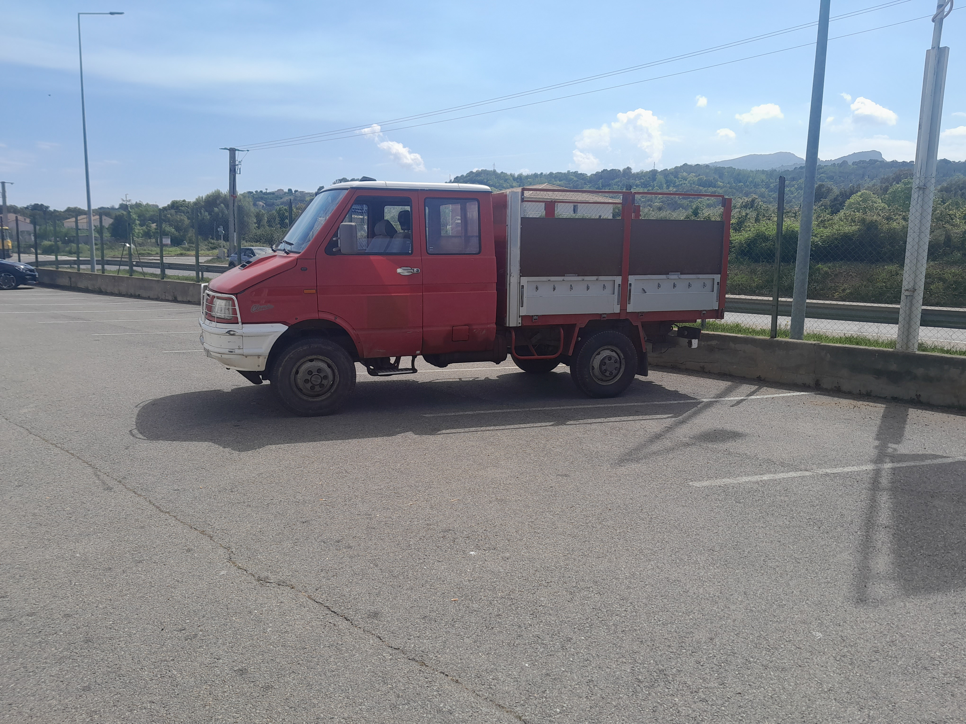

Bonjour voici l iveco 4x4
Celui ci me sert essentiellement pour livré le bois dans des zones où les manoeuvres sont difficiles avec un simple 2x4 , grâce au 4x4 en courtes celui ci me permet d accéder aux zones de déchargement sans effort ...
Mais je rencontres des " problèmes " .
1)
- je suis dans 90% du temps en surcharge 5 stères de chêne ( 4T) , et je me retrouve avec le museau dangereusement délester et rend la direction flou voir aléatoire .
Avez-vous déjà eu à corriger ce problème sur vos camion ?

bienvenu "canard wc" je m'attendais a ce que tu sois "bleu" ou "vert" sinon le conducteur au moins le camion :mrgreen:
ou alors c'est le conducteur qui a un long cou en S et est le plus efficace la tête en bas ?
il y a bien des antécédents de charge excessive sur l'arriere comme celui ci par exemple viewtopic.php?t=17526
mais je crains que la solution qu'il a trouvé ne te convienne pas puisqu'il a fait faire un gros reservoir de carburant additionnel en guise de pare choc pour essayer de retrouver du poids sur le train avant, tout simplement comme sur un tracteur...
mais comme tu es déjà en surcharge forcément ce n'est pas pour rajouter du poids "mort" ..et je doute que les solutions auxquelles tu fais allusion change grand chose puisque même si elles t'aidaient a conserver une allure plus horizontale, ton point de bascule lui ne changerait guère .
comme tu le dis le véhicule n'est pas forcément dans la configuration la plus adaptée a ton usage, puisque je suppose que la double cabine ne t'es finalement pas très utile, recule inutilement ton chargement, même si, si tu troquais la cabine pour une simple (ce que je serais tenté de faire dans ton cas) tu risques d'être tenté de charger encore plus. j'avais essayé ici d'estimer le gain masse (100kg) viewtopic.php?p=98306#p98306
mais c'est surtout pour ramener la charge sur l'avant dans ton cas..mais ça t'oblige a changer benne /ou plateau aussi...
as tu d'ailleurs considéré le fait de le faire reclasser en pl s'il ne l'est pas déjà et si tu as le permis adéquat ? je suppose que oui .
la monte en 900r16 me semble tout a fait adaptée a ce que tu veux et la plus légale puisque mentionnée sur le barré rouge, il n'est pas utile de changer de jantes pour ça et du reste les choix de jante sont réduits si on veut pas tomber dans le sur mesure. viewtopic.php?p=371#p371
en revanche les pneus etant eux aussi plus lourds qu'en 750 tu seras encore un peu plus en surcharge. la solution "roues légère" serait les jantes alu du fissore magnum très difficilement trouvable et des bf goodrich en 255x85r16 mais bien moins résistants que les 255x100r16 (ou 900r16) mais bien moins chers aussi.
tu as aussi la "spécificité" d'être en corse, ce qui "limite" un peu le choix géographique mais des fois sauter sur un cam équivalent mieux adapté du genre de ce qui se vendait là il y a pas longtemps... viewtopic.php?p=211191#p211191
même si les B sont déjà par nature un peu plus lourds que les daily...

Bonjour merci hippo pour ce retour .... effectivement crée un réservoir frontale n est pas une solution que j envisage ....
Pour la surcharge , en soit elle ne me dérange de toutes façon avec 1 stère dans la benne je suis déjà au max réglementaire et économiquement c est pas jouable de partire livré ...
Donc pour les pneus je peux envisager les 9.00 ou les 255/100 même si plus lourds car le poids n est pas sur la suspension ... si cela peut m offrire une charge supérieure aux 7.50 ... seulement les indices de charges sont rarement clairement communiqués sur les sites .
Reculer la benne est la 1ère chose à laquelle j avais pensé et donc découper la cabine .
Me reste à avoir un retour sur les suspensions pour corriger l assiettes à charge ( pneumatique ?( j avais pris contacte avec une entreprise cité dans sujet du forum l année dernière mais ils n ont sue répondre à ma demande ) ou alors lames additionnel ect

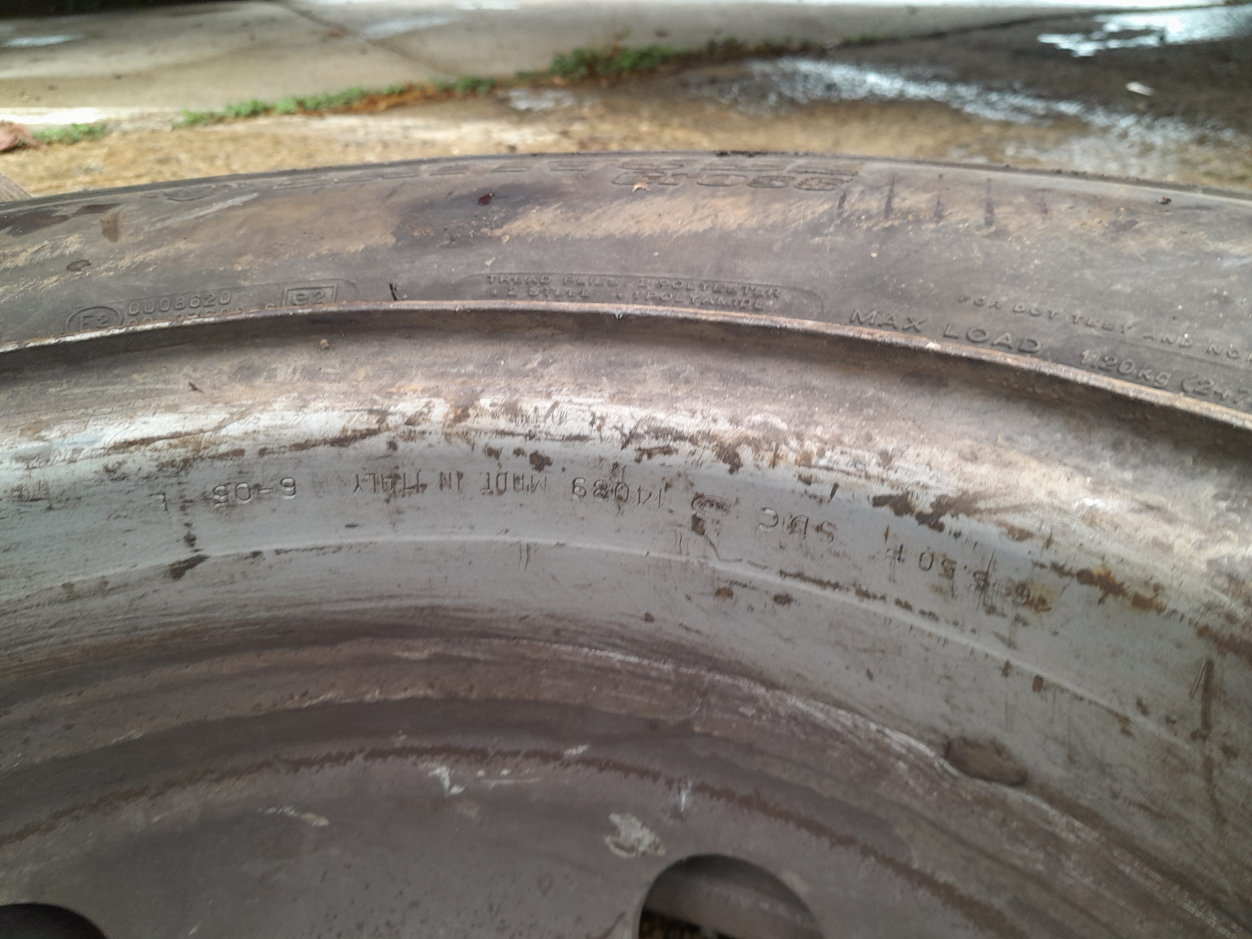

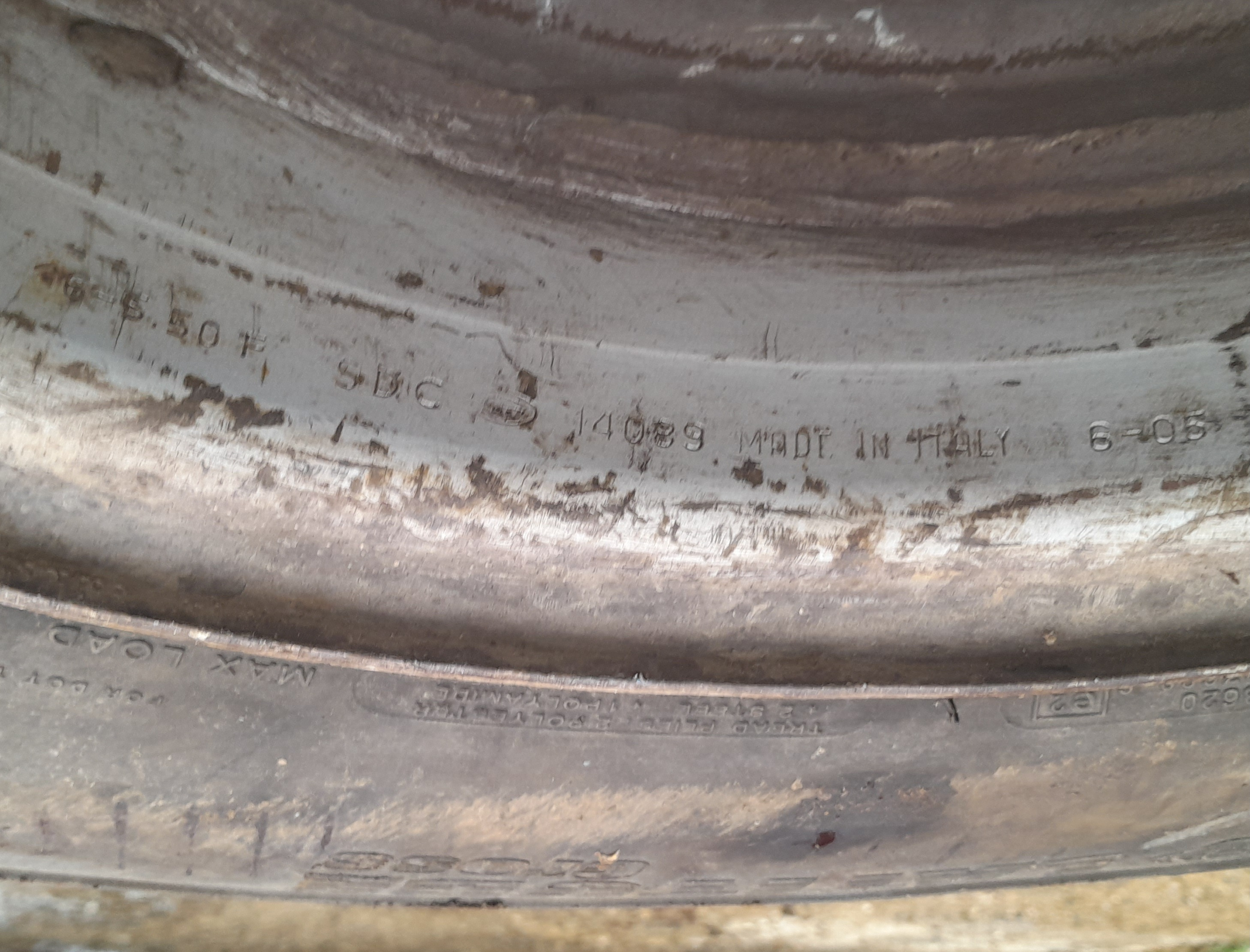

Bonjour hippo ,
les images postés concernant les modifications de caisses pour le montage du 255/100 r 16 ne sont pas visible ( aurais tu un exemple de modifications en archive photos histoire de voir dans quoi je m engages ) , je regarde également 255/85r16 mais j aimerais bien avoir des jantes tubeless voir même avoir un léger déport ext , mais je me suis perdu dans tous les postes et sujets ... alors là question est quelles jantes passeraient 40.10 4x2 / scam / bremach ?

Bonjour hippo , après lecture des 2 sujets que tu m 'as communiqué , je songe dans un 1er temps opté pour les 255/85r16 .
Je vais donc passer commande pour des toyo open country , mais j ai lu que là compatibilité jantes ( cerclé ) et pneu 255/85r16 ce faisait plus ou moins bien ....
Si j ai bien compris les jantes en 7.5 ne vont pas mais que les jantes en 6.5 iront ? J ai juste ?
Je te communique les références de mon jeux de jantes pourrais tu me confirmer que c est bon ?

canard wc a écrit : 30 août 2023 18:35 Bonjour hippo , après lecture des 2 sujets que tu m 'as communiqué , je songe dans un 1er temps opté pour les 255/85r16 .
pas de jantes cerclées en 7.5 a ma connaissance, il n'y a que les 5.5 en 2 parties et les 6.5 en 3 parties donc les tiennes a priori, il faut veuiller a ce qu'il n'y ai pas un "rim protector" sur les pneus que tu envisages de monter sinon le cerclage et bord de jante de l'autre coté : plus haut sur les jantes en 3 parties empechera le pneu de plaquer, auquel cas il faudrait meuler cette partie du pneu, mais à vrai dire personne n'en parle plus depuis la 2eme mouture des goodrich km1 , je crois que sur les km2 puis km3 ils n'existaient plus donc il y a des chances que ce soit de l'histoire ancienne maintenant (sauf si on se procure ces pneus d'occasion bien entendu) tape toyo open country sur le moteur de recherche du forum , tu verras qui roule avec.

Oui j ai regardé les sujet toyo en tapant 255/85r16 dans le moteur du forum , mais j ai la hantise de comprendre ce que j ai envie de comprendre et non ce que je dois comprendre ....
Pour le coup j ai des jantes en 2 parties alors ( 1 jante + 2 cerclage ) ? et si ma lecture des marquages sur jante n est pas erronée j ai des 6.5 ?

pardon mais tes photos n'étaient pas très nette et ne montrent pas non plus le cerclage:
sur celle ci par contre download/file.php?id=86983&mode=view c'est clair que tu as des jantes en 2 parties: la jante et son cerclage fendu et donc en 5.5 de large et non 6.5 (qui elles n'existent qu'en 3 parties qu'elles soient gianetti ou bouzinac) , donc tu as celles dont le rebord est le moins haut donc non sujettes au problème de rim protector de toutes façons. (bien que, comme vu dans d'autres topics certains vendeurs de pneus refusent de monter certains pneus dessus quoi qu'il en soit)
celles en 3 parties ont un cerclage non fendu c'est un anneau complet et la 3eme partie est un circlip venant verrouiller les 2 autres ensemble, et ce sont celles ci (en 6.5 donc) qui posaient parfois problème suivant les pneus (mais qui restent plus faciles a démonter et préférables pour monter plus large bien entendu.
