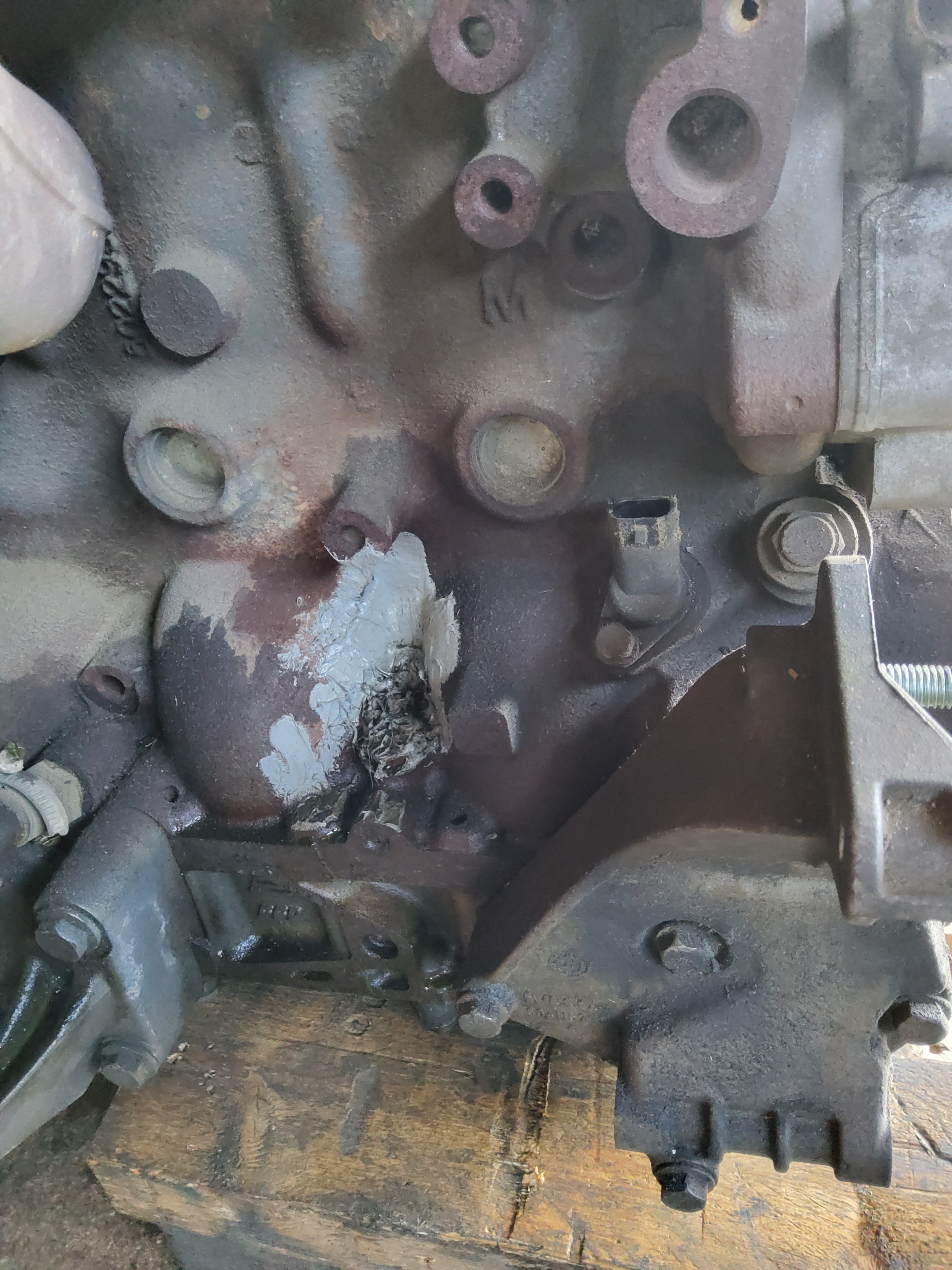

dans les différents graisseurs de mon Iveco ,j'ai remarqué que de l'huile tapissait le bas moteur,
impossible de voir l'origine de la fuite. Après maintes vérifications ,il s'avère que le moteur perd de l'huile
uniquement en marche et à chaud. Quelques milliers de km plus loin, je trouve enfin un garage capable
d'effectuer un diagnostic correct. Mauvaise surprise, il y a une fissure dans le bloc moteur
( microscopique mais suffisante pour laisser passer de l'huile bien chaude).Un bon patch appliqué
sur la fissure à été suffisant pour stopper la fuite et nous permettre de rentrer en Europe.

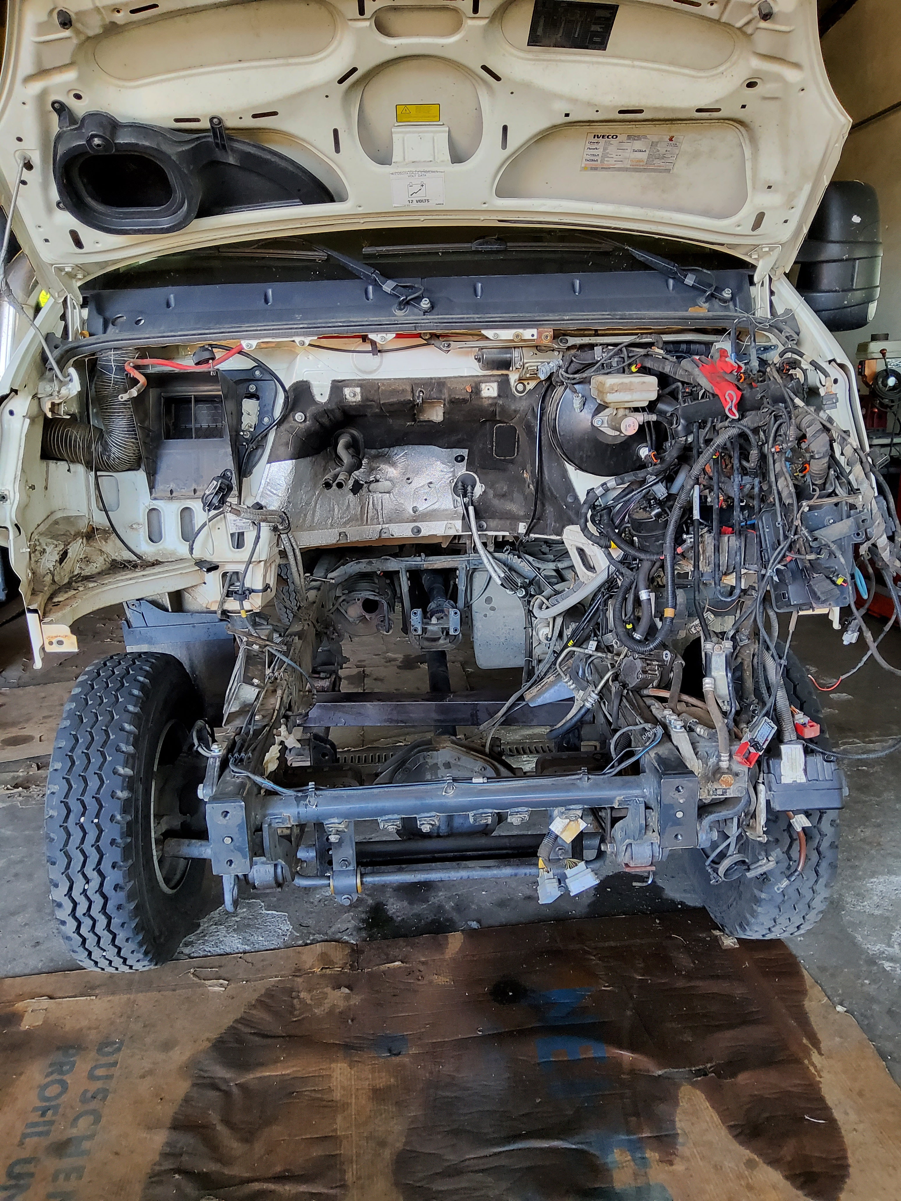

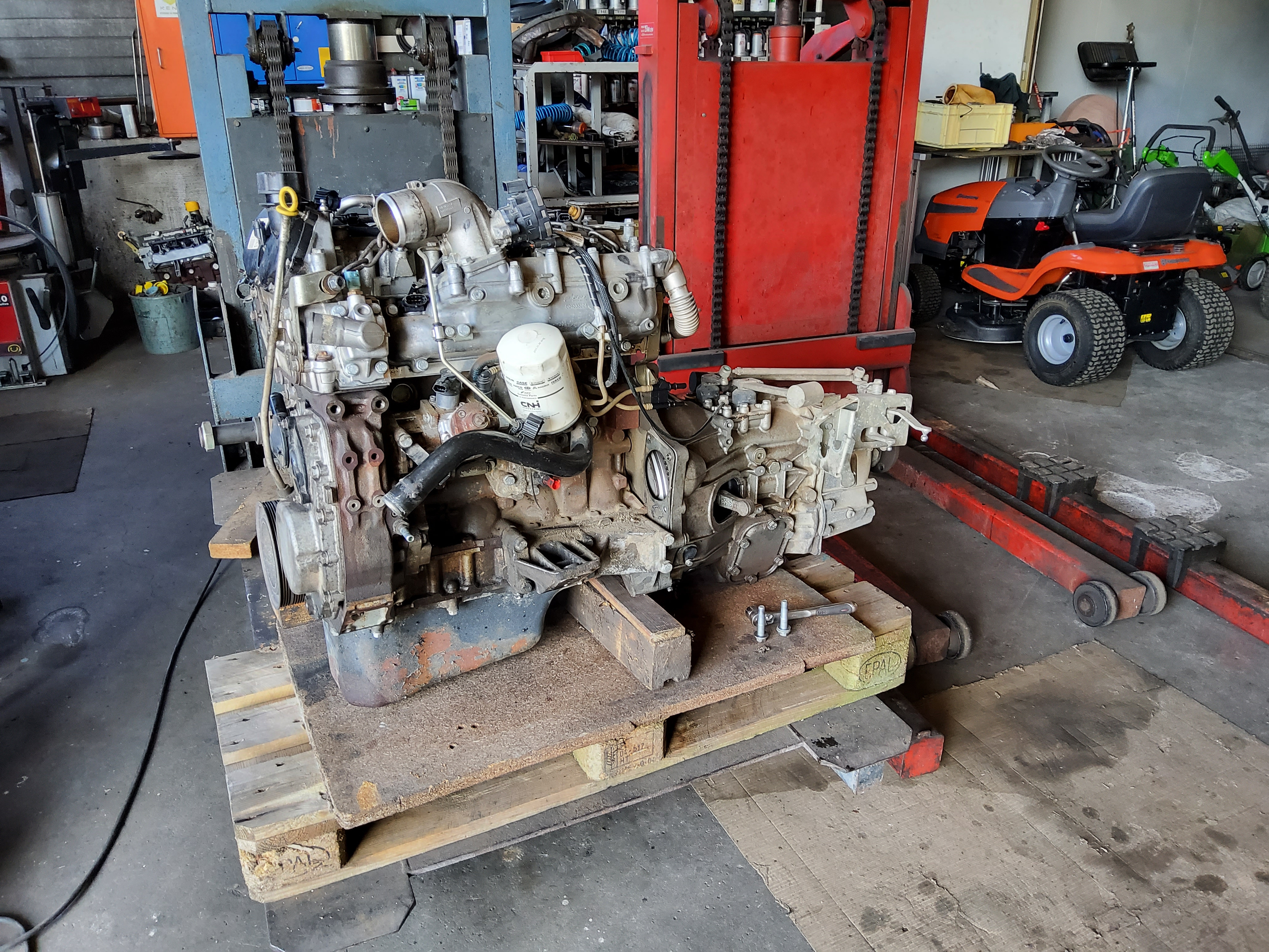

J'aimerais savoir si d'autre possesseurs de ce moteur 3 litres F1CE3481C on déjà été confronté à ce problème
Afin de ne pas prendre de risques et vu le kilométrage de mon véhicule je fais un échange standard du moteur.
L'occasion de changer quelques périphériques
