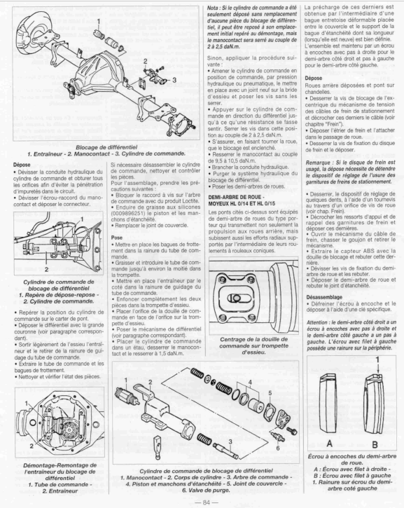

Bonjour à tous les sprinteristes du forum ,
S'il y en a ici qui ont déposé , reposé le système de blocage de différentiel fixé sur le pont arrière , j'aurais besoin de vos lumières .
La RTA n° 242 ( Revue Technique Automobile ) sur les sprinters en parle , mais ce n'est pas clair .
Mon blocage de différentiel du pont arrière fonctionne , mais le contacteur électrique ( appelé manocontact par la RTA ) n'envoie pas le signal au tableau de bord . J'ai déposé le manocontact , fait fonctionner à la main et le fonctionnement électrique est bon .
La RTA donne suivant les cas 3 valeurs de couple de serrage de ce manomètre ( 1.5 daN.m ou 2 à 2.5 daN.m ou 10 daN.m ) . Je ne comprends pas bien pourquoi 10 daN.m pour un contacteur électrique ... et je n'ai pas essayé . Merci par avance de vos avis .

Hello Pepere63
Je n’ai jamais démonté ce blocage sauf pour purge mais je ne comprends pas complètement où est situé le problème
Le fonctionnement électrique en manuel est OK au niveau du blocage lui même et donc un signal devrait parvenir au tableau de bord dans ce cas
Si tu n’as pas ce signal en mode “non manuel” cela pourrait signifier que le mouvement au niveau du blocage n’est pas complet.
Quelle relation avec le serrage du manocontact ?

Bonjour zebulon54 et benjamin ,
d'abord , merci zebulon pour le suivi de votre grand voyage sur Polarstep .
Pour mon problème électrique , le mano déposé et actionné à la main fonctionne correctement , mais reposé sur le cylindre de blocage et blocage de diff. réalisé ( roue arrière en l'air pour vérifier) , le contact électrique interne au mano ne se fait pas . Constat à l'ohmétre au niveau des 2 cosses de sortie . Donc d'accord avec toi , c'est sans doute la course interne du " piston " qui est insuffisante , pourtant le blocage est réalisé .
Dans la revue technique 242 , ( voir la copie donnée par benjamin - merci benjamin - ) on parle de plusieurs couples de serrage , mais ce n'est pas clair et en particulier que l'on serre à 2 daN.m ou 10 daN;m sur un filet à pas fin , ça ne va pas changer quoi que ce soit à la course du contacteur .
Le comble : ce matin j'ai laissé tomber mon contacteur coté contact , il est foutu : contact permanent . Recherche sur internet : tous les vendeurs pro indiquent que ce contacteur est en rupture de stock y compris en usine . On en trouve en Lituanie et Allemagne en neuf pour environ 150 euros , alors que Hella le vend 52 , mais aussi en rupture de stock . De toute façon , le problème ne vient pas du mano puisqu'il fonctionnait correctement avant de tomber . Je pense maintenant que le problème vient du positionnement du cylindre de commande sur son support : le pont . Je n'ai pas repéré le positionnement droite gauche avant dépose .
Les références du manocontact : A 0005450564 ou plus tard A 0035455814 Hella le vend sous sa référence 6ZF182914-061
Nota , j'ai bien sûr la revue technique qui va bien ( RTA 242 )
Voilà , si vous avez une idée pour arriver à repositionner correctement le dispositif de commande ... merci par avance !
Bye .
Bye .

Rentrer la jauge de profondeur d'un pied à coulisse et actionner le blocage pour mesurer le déplacement du crabotage. Je ne connais pas la profondeur des dents du crénelage mais je dirais 8/10 mm

Merci Bruno Jordan ,
excellente idée de mesurer le déplacement du " piston " qui vient actionner le contacteur électrique . j'espère que ce déplacement est limité en longueur , il ne faudrait pas que tout soit éjecté .
Ensuite ( sur un contacteur en bon état ... ) , enfoncer la tige de cette valeur et vérifiez si le contact électrique se fait ou pas .
Inconvénient il faut que le moteur tourne et il faut être sous le sprinter pas loin de la sortie d'échappement !
C'est ce genre de méthode que j'aimerais trouver dans la revue technique , simple et sans erreur .
A plus , je vous tiens au courant .
