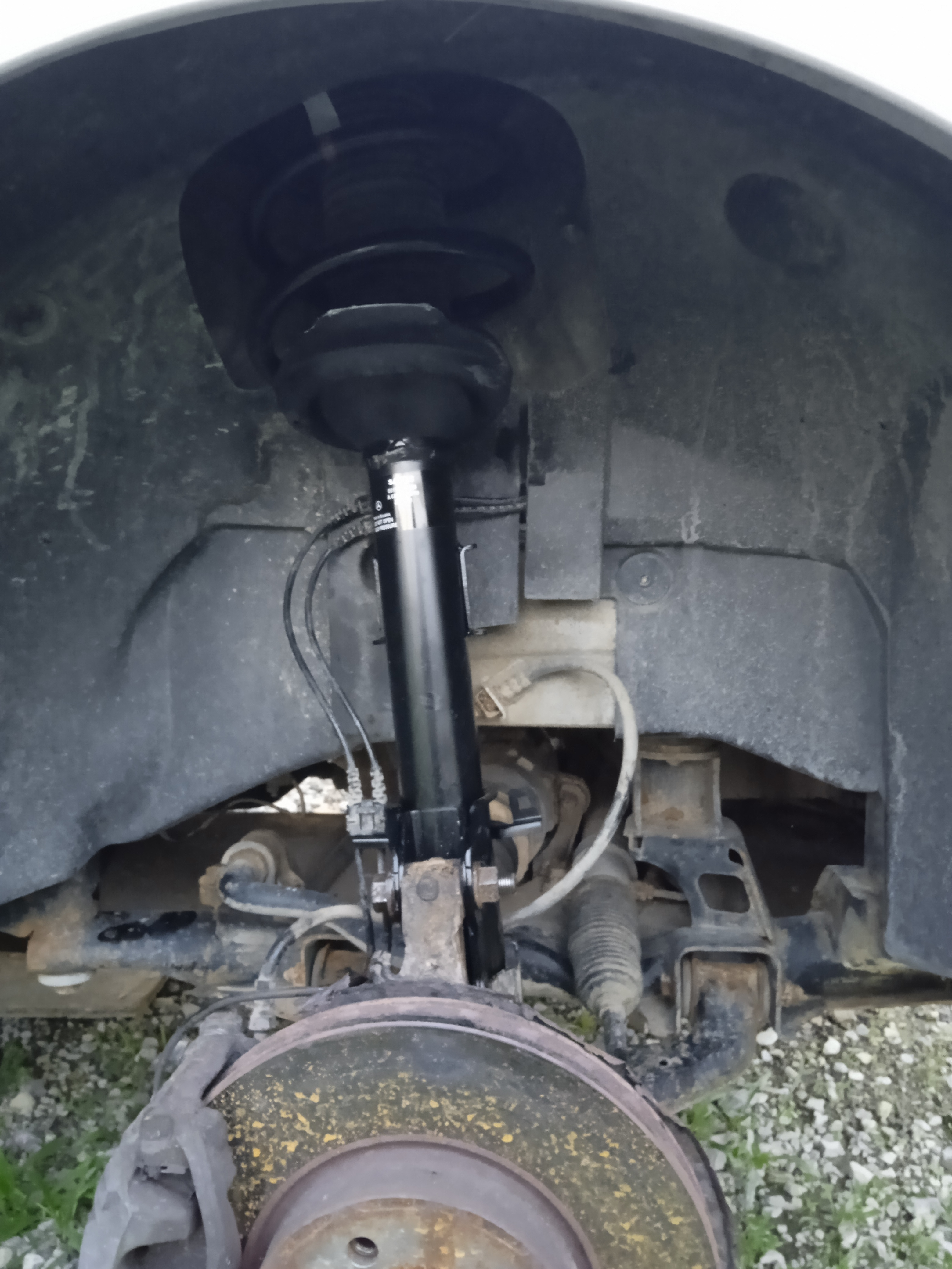

ses bon j'ai tout récupéré. j'ai donc changé les amortisseur,palier, roulement et ressort de devant et les amortisseur arrière. j'en ais profiter pour changer les rotule de suspension le soufflet était HS. après un ptit tour d’essais ses tout bon plus de bruit et un bien meilleur confort. Un problème de résolut sa fait du bien.
