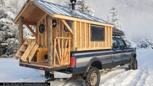

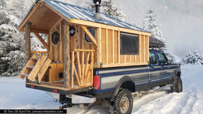

Et suis tombé il y a un an sur cet Américain qui a construit un chalet bois sur son pick-up Ford . Voilà pour la petite histoire.

J avais l idée de mettre mon chalet sur roulettes pour le sortir du plateau et le poser sur un quai à la hauteur du plateau, d avoir des cylindres blocs ajustable en hauteur pour soulager les roulettes et ne plus poser dessus c est une idée !!! Et pour le fixer un système comme les shelters fixer sur les bords plateau avec une lame caoutchouc entre la fixation et le châssis du plateau.
