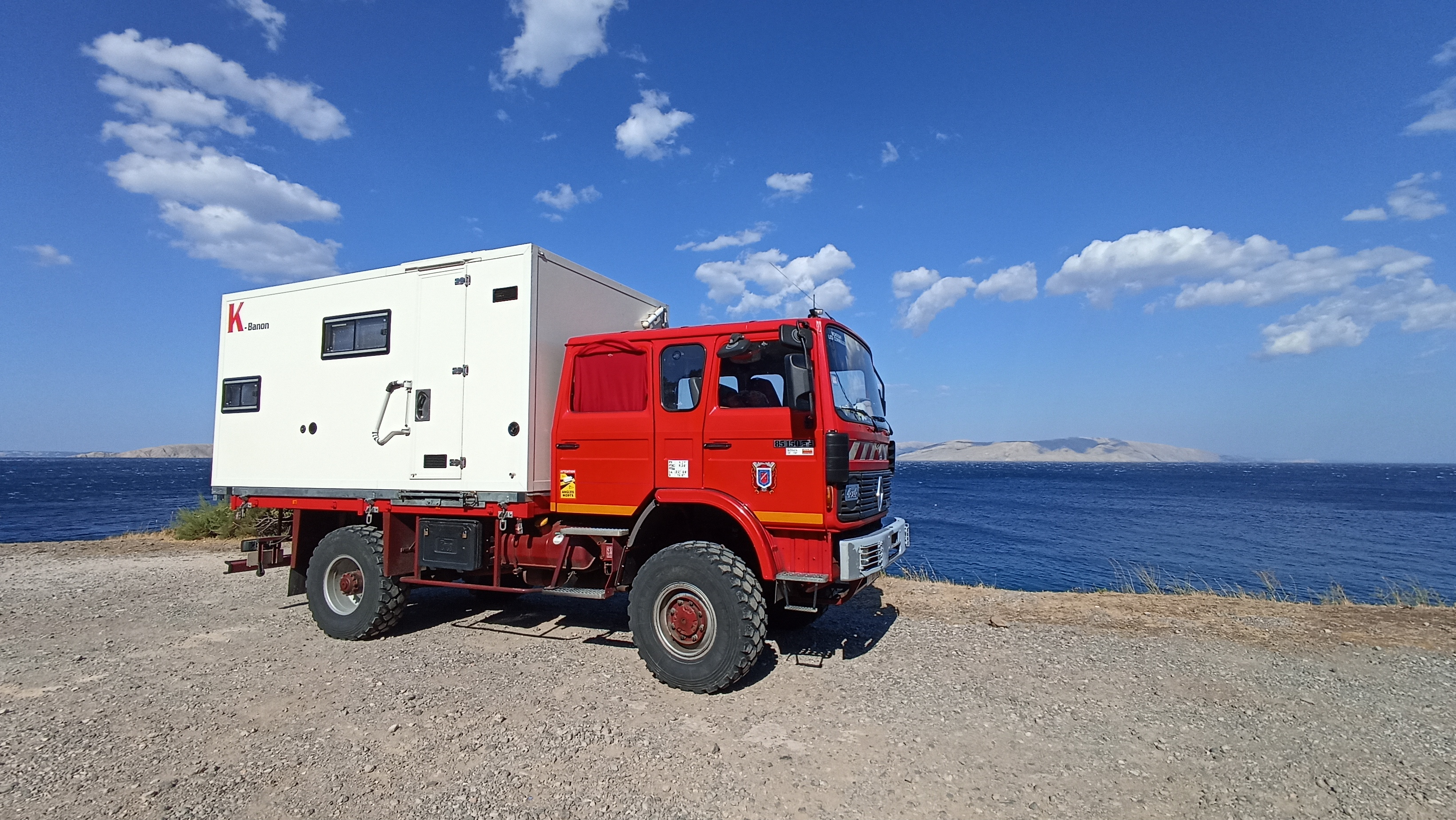

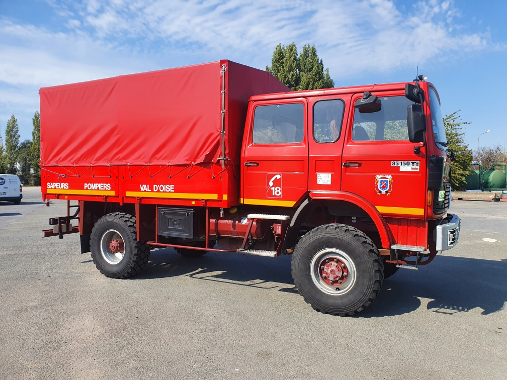

Nous avons un camion depuis 2 ans comme la plupart d'entre vous j'ai acheté un porteur : un ex camion de pompier CDHR avec comme particularité d'avoir un plateau savoyard (renault 85-150 TI) et j'ai trouvé une cellule d'occasion (Cellule Touareg) qui par chance correspondait à 30cm près à la longueur du plateau.
Ce fut relativement simple........ :!: j'ai enlevé les ridelles + bache et j'ai fixé de manière démontable la cellule sur le plateau avec fabrique d'un châssis intermédiaire intégrant l'escalier escamotable, liaison mécanique avec ressorts; liaison électrique, intégration des réservoirs dans le châssis etc etc....

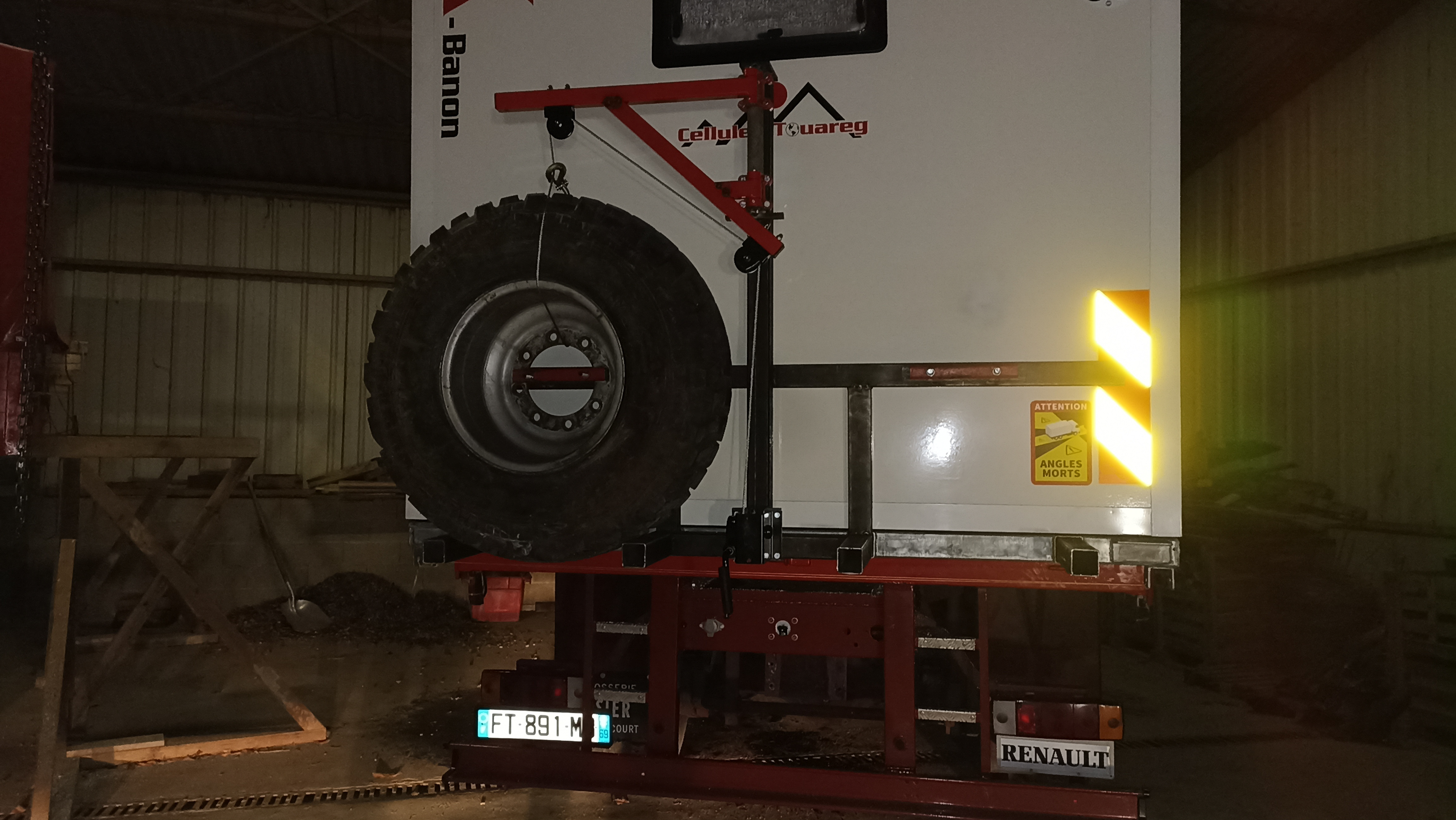

Aujourd'hui je suis en train de fabriquer un double porte-roue de secours sur l’arrière avec potence.
et je suis a la recherche d'une deuxième roue de secours
-->roue a cerclage 8 trous avec pneu 365/80R20 ou 14.5R20
Si vous en avez une ou si vous avez des adresses, je suis preneur
