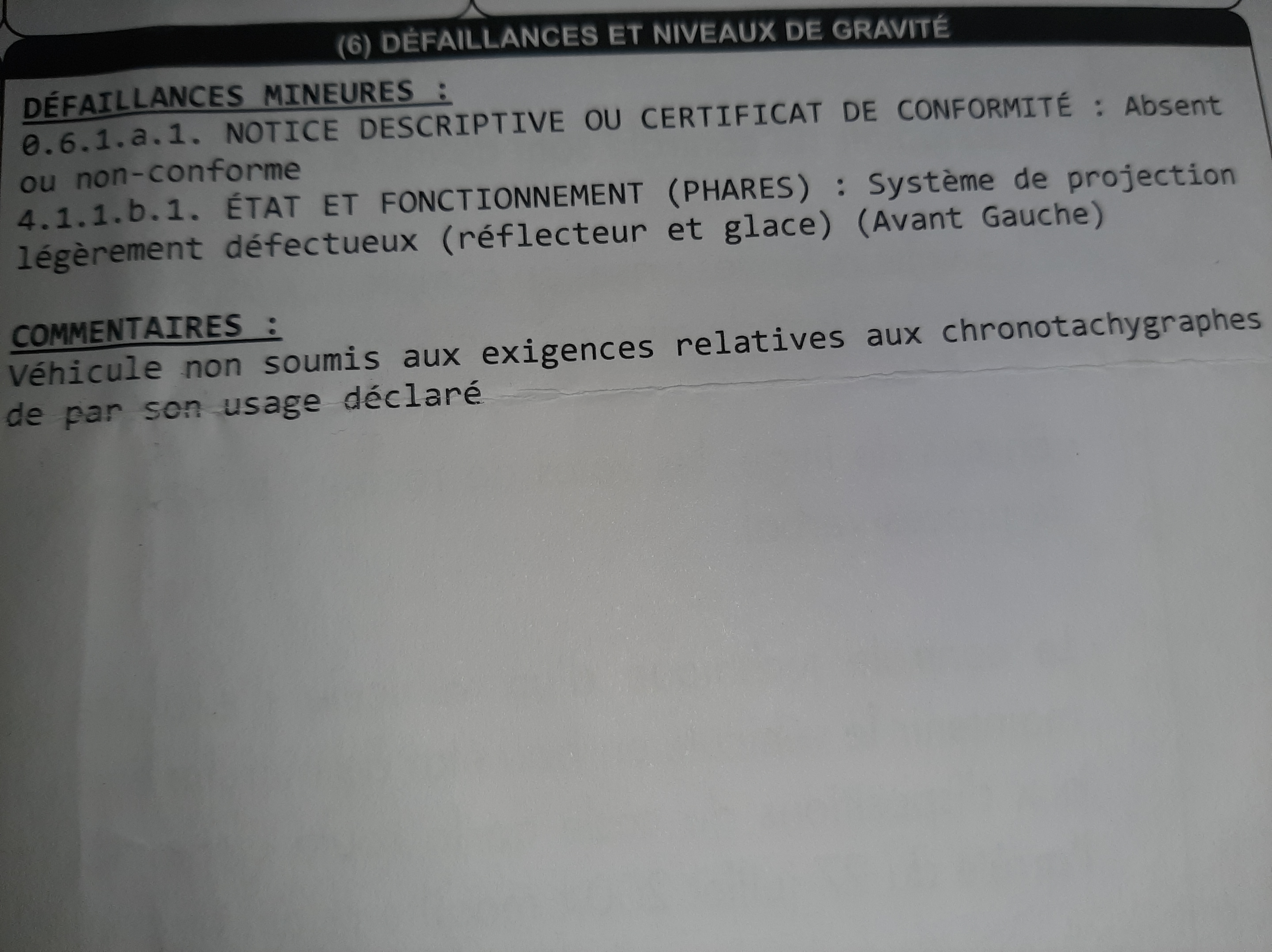

Voilà ce qu'il y a sur mes mines!
À voir ce que dira la marée chaussée...

Sur mon kerax j’ai la même choses d’inscrire, mais pour le contrôle technique il a fallu que mon garagiste en monte un juste pour le passer sinon c’était un refus.Lapin a écrit : 28 mars 2023 21:19 Voilà ce qu'il y a sur mes mines!
Du coup je vais en chercher un d’occasion pour le monter le temps des travaux et je le virerai après
