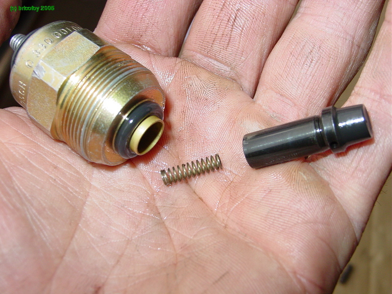

En cas de problème avec l'électrovanne de Stop, la réparation rapide consiste à déposer l'électrovanne et à enlever le ressort et le petit "coulisseau". Pour arrêter le moteur, il faut alors utiliser le levier de stop mécanique présent sur la pompe.

En effet, le fonctionnement est super simple :shock:
Je pensais que c'était beaucoup plus complexe que ça en fait!

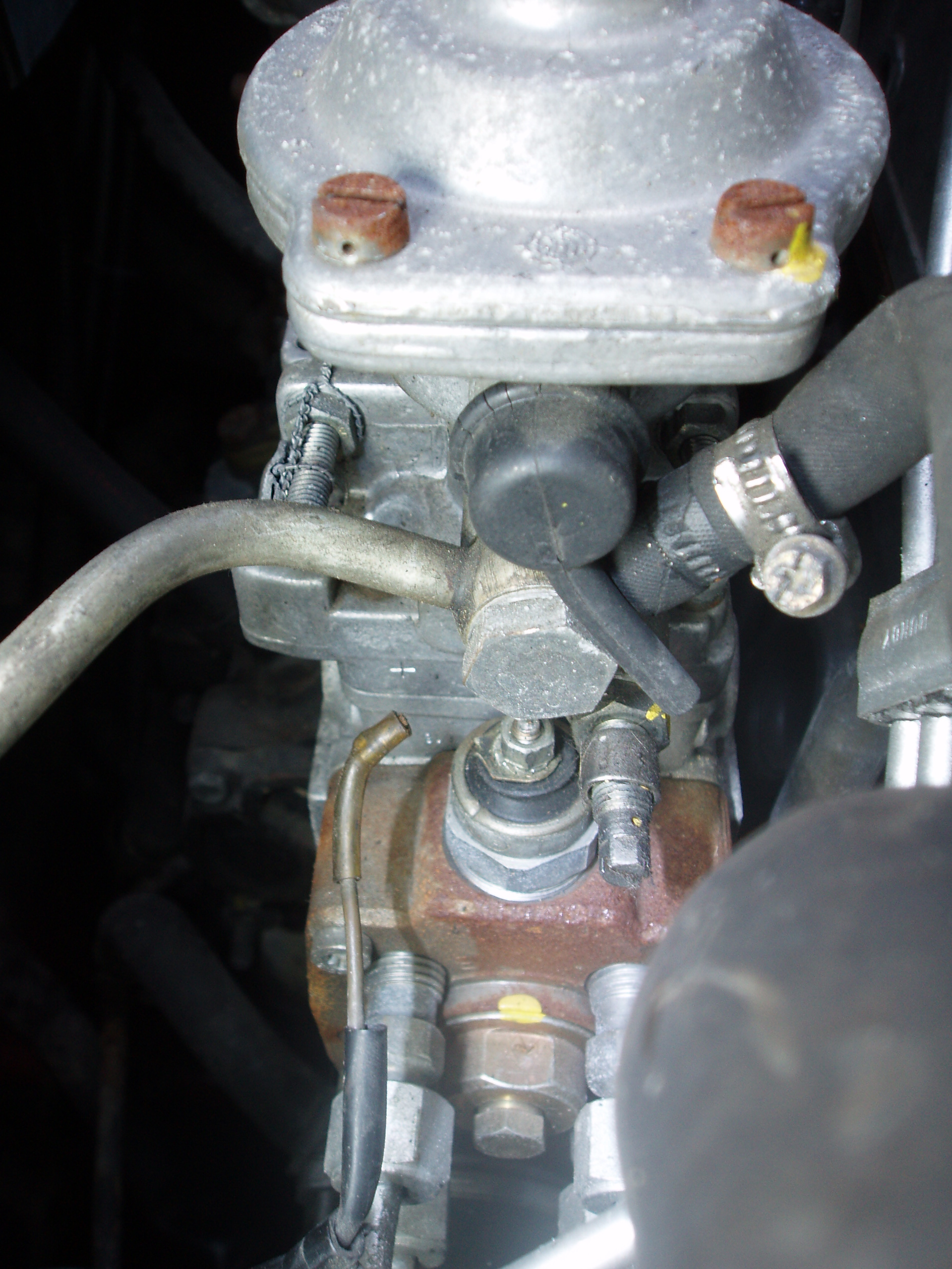

Et sinon il se trouve où le levier mécanique pour stopper le gasoil sur nos pompes?

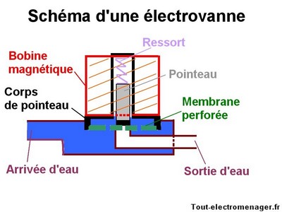

bon ok c'est une électrovanne d'électroménager...<br />Mais on comprend bien le fonctionnement ^^

Pour le levier de stop mécanique, il est sur le dessus de la pompe, il est parfois inscrit "Stop", sur le dit levier. Normalement toutes les pompes sont équipées d'un stop mécanique, mais il se peut que certaines pompes en soient dépourvues .....

Tiens j'ai une photo du coulisseau de la fameuse électrovanne :
