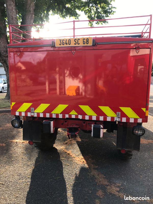

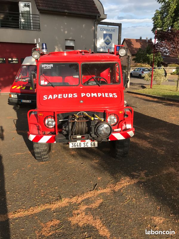

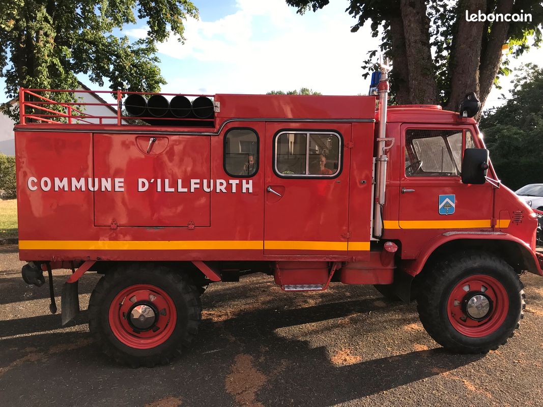

si vraiment tu veux de l'essence ....mais bon là faut oublier le container maritime par contre https://www.leboncoin.fr/transport_manu ... 466542.htm
15.000km 15.000e
et sur un moteur de 1957 je suis pas sur que les sieges de soupape acceptent le passage au gpl
15.000km 15.000e
