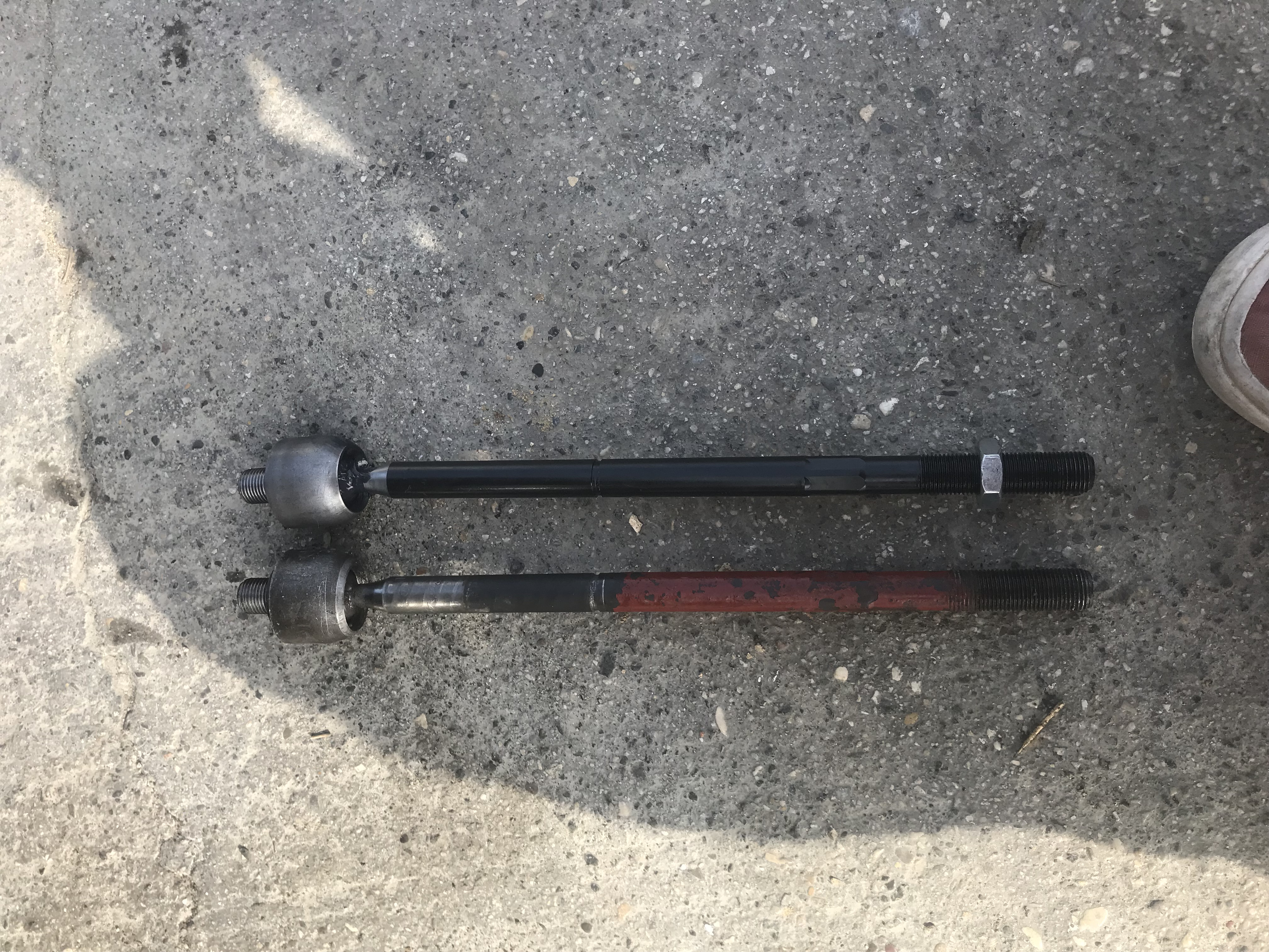

Hello ! je reviens au nouvelles,
Je suis allé dans un garage turque et ils m'ont tout de suite pris en charge avec le changement des deux rotules axiales pour 40 euros.
pas besoin de changer toute la colonne de direction et l'échange se fait très rapidement (5 minutes par rotule axiale)

Re: Problème de rotule axiale de direction
Message par Clemclem »
9983325 c'est la ref de la pièce :)
Effectivement, iveco recommande de changer la colonne de direction entière. Une aberration quand tu vois la facilité de remplacement et le coût !
Au besoin pour ceux qui se demande comment démonter cette pièces, il suffit de
Démonter la roue (pour avoir plus de place pour travailler )
Dévisser le boulon qui tient la biellette de direction à la roue
Retirer la rotule de la roue (avec une masse)
Retirer le soufflet de direction
dévisser les deux extrémités !
Et changer la pièce avant de refaire tout en sens inverse !
Attention, cela va changer le parallélisme des roues donc bien faire attention à replacer le boulon de la rotule axiale au bon endroit, ou passer chez un garage après…
