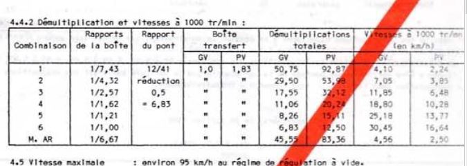

les proprios de PL seront peut être a même de te renseigner mais un préalable a mon avis serait d'ouvrir ton pont pour voir quel ratio tu as (c'est peut être même écrit dessus) ou sur ton barré rouge peut être (notice descriptive) 11x41 a priori
download/file.php?id=48871&mode=view
et 12x41 pour un s170 apparement ... donc problème déjà si on s'en tiens a ces documents

ATTENTION.... les S170 et M180 n'ont pas les mêmes ratio des ponts.....
Le S170 le ratio arrière est de 12 x 41 + réducteur à 0.5, le M180 11 x 41 + réducteur à 0.5.
Le S170 le ratio avant est 14 x 27 + réducteur à 3.555, le M180 13 x 27 + réducteur à 3.55
Le M180 Le S170 Le mieux est remplacer les 2 ponts ou les 2 couples coniques ... pour gagner un peu de vitesse de croisière en passant ....
