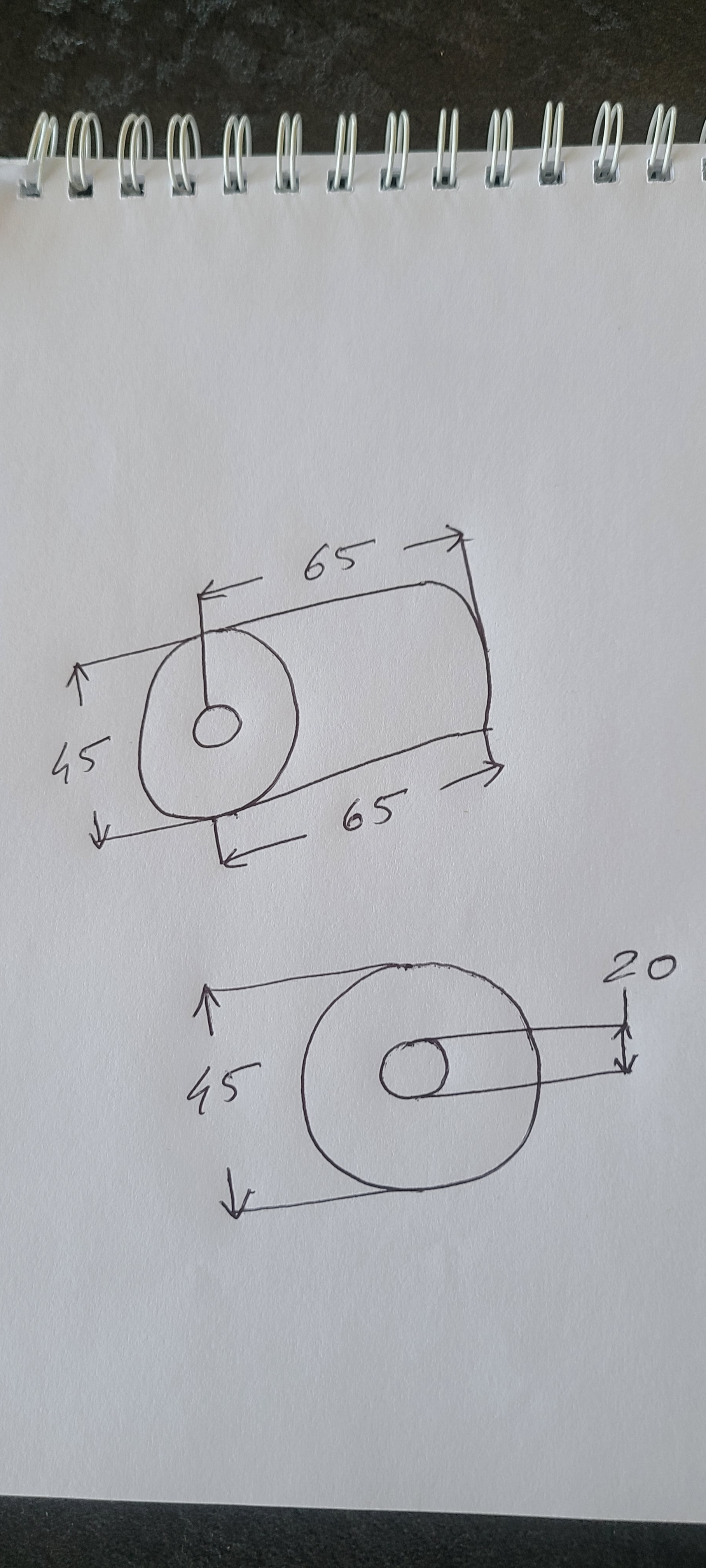

Bonjourseleucus01 a écrit : ↑29 janv. 2023 23:54je veut bien si tu peut en démonter un. comme ca au pire je regarde pour en faire sur mesure en renforcer . après la barre stabilisatrice à t elle une réelle utilité ??![]()
Je suis toujours à la recherche de silent bloc pour les tirants de pont avant . Quelques pistes mais toujours en attente ........ Si tu as une possibilité de les faire faire sur mesure cela pourrait être intéressant . Bernard Salzman serait également intéressé ( les siens sont d'origine ) . J'en ai sorti un , je te fais passer les cotes . En s'y mettent tous on va arriver à trouver ! On se tient au jus .

J'ai oublié d'insérer le fichier

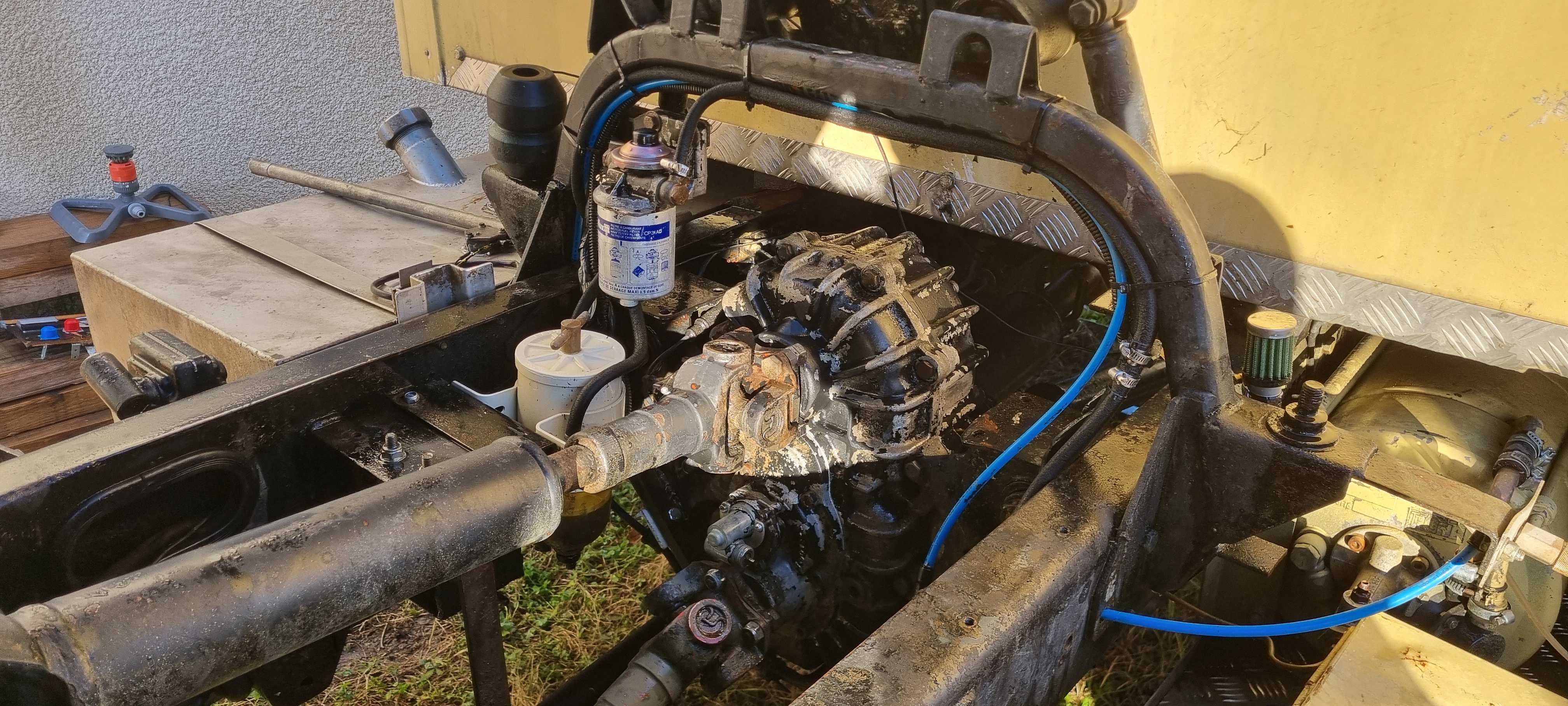

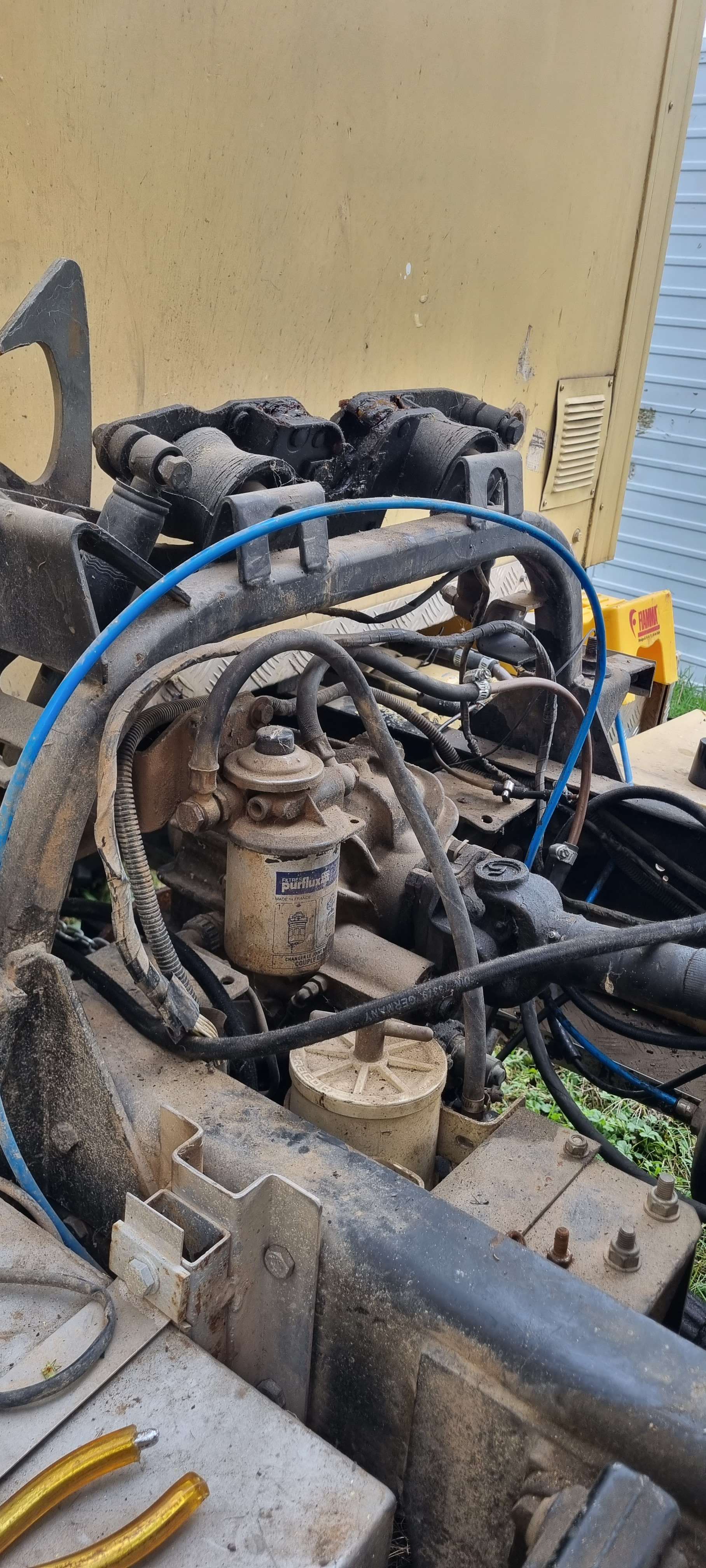

Qui dit nouvelle année dit reprise des travaux. J'en est un peut marre de la réfection du faisceau habitacle , j' ai donc décidé de refaire tout le circuit de gasoil qui en avais bien besoin
Après quasiment 10m de durite 8 mm un bon nettoyage et encore est toujours des câbles alimenté qui ce balade de partout l opération est terminé
pour la suite je viens de commander un maitre cylindre neuf du bon diamètre chez Oyapock pour enfin repartir sur une réfection complète du circuit de freinage
Quelques photos avant après avec quelques pépites électrique !!!!!

courage, c'est un sacré boulot de refaire un faisceau.
Pour le circuit de gasoil, il faut prévoir une membrane de pompe d'amorçage purflux dans ta valise car cela vieillit mal!

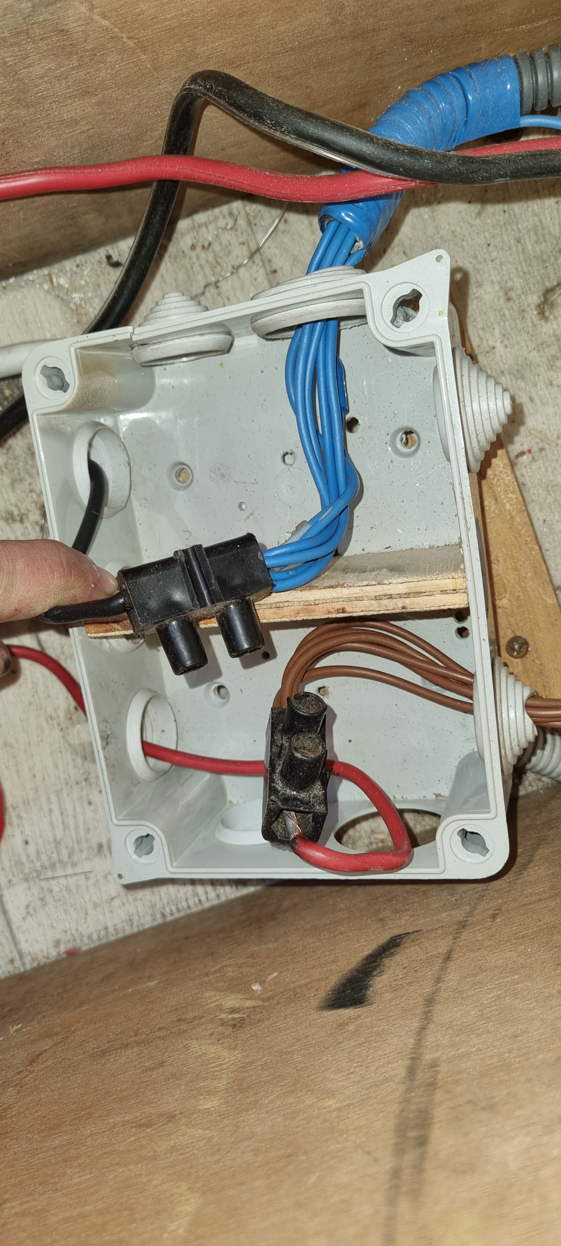

1) Une fois en Australie, mon moteur se coupe subitement... à force de chercher je découvre que la barrette de connection électrique après le Neiman et avant la boit est fusible (situé derrière la boite à gants) est partiellement fondu, donc plus de "contact" (et donc plus d'ouverture de l'alimentation à la pompe d'injection) !!!

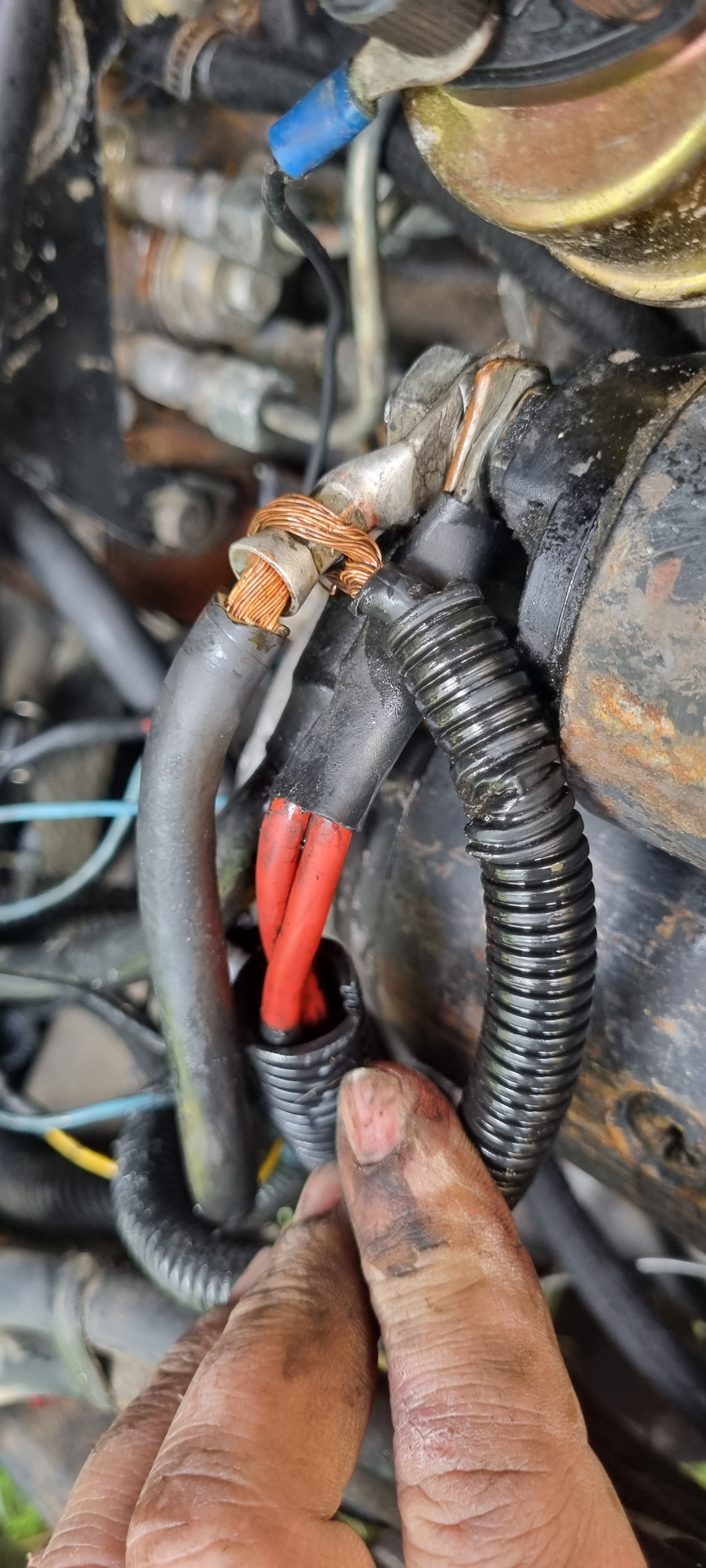

2) Plusieurs fois en Argentine, mon moteur se coupe subitement, des fois il repart, mais pas toujours... à force de chercher je découvre qu'une cosse électrique vers l'électrovanne d'ouverture de l'alimentation à la pompe d'injection (située sur le support du levier de la BV) est HS !!!

Effectivement, le faisceau électrique du Brutt n'est pas top... !!!
