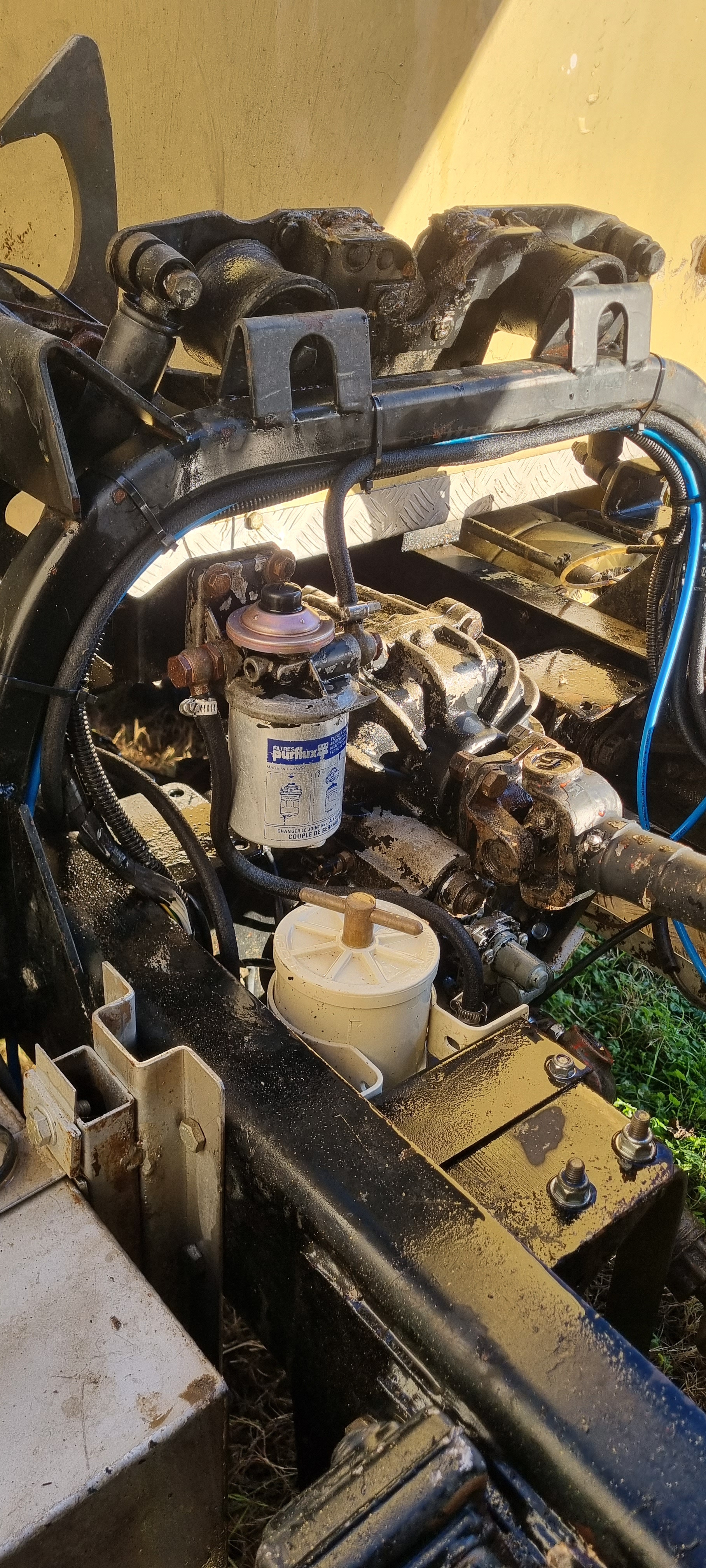

Qui dit nouvelle année dit reprise des travaux. J'en est un peut marre de la réfection du faisceau habitacle , j' ai donc décidé de refaire tout le circuit de gasoil qui en avais bien besoin
Après quasiment 10m de durite 8 mm un bon nettoyage et encore est toujours des câbles alimenté qui ce balade de partout l opération est terminé
pour la suite je viens de commander un maitre cylindre neuf du bon diamètre chez Oyapock pour enfin repartir sur une réfection complète du circuit de freinage
Quelques photos avant après avec quelques pépites électrique !!!!!

courage, c'est un sacré boulot de refaire un faisceau.
Pour le circuit de gasoil, il faut prévoir une membrane de pompe d'amorçage purflux dans ta valise car cela vieillit mal!

merci pour l info je vers rajouté ça à la caisse pièces détachéunic-ment a écrit : 08 janv. 2024 20:23 ...
