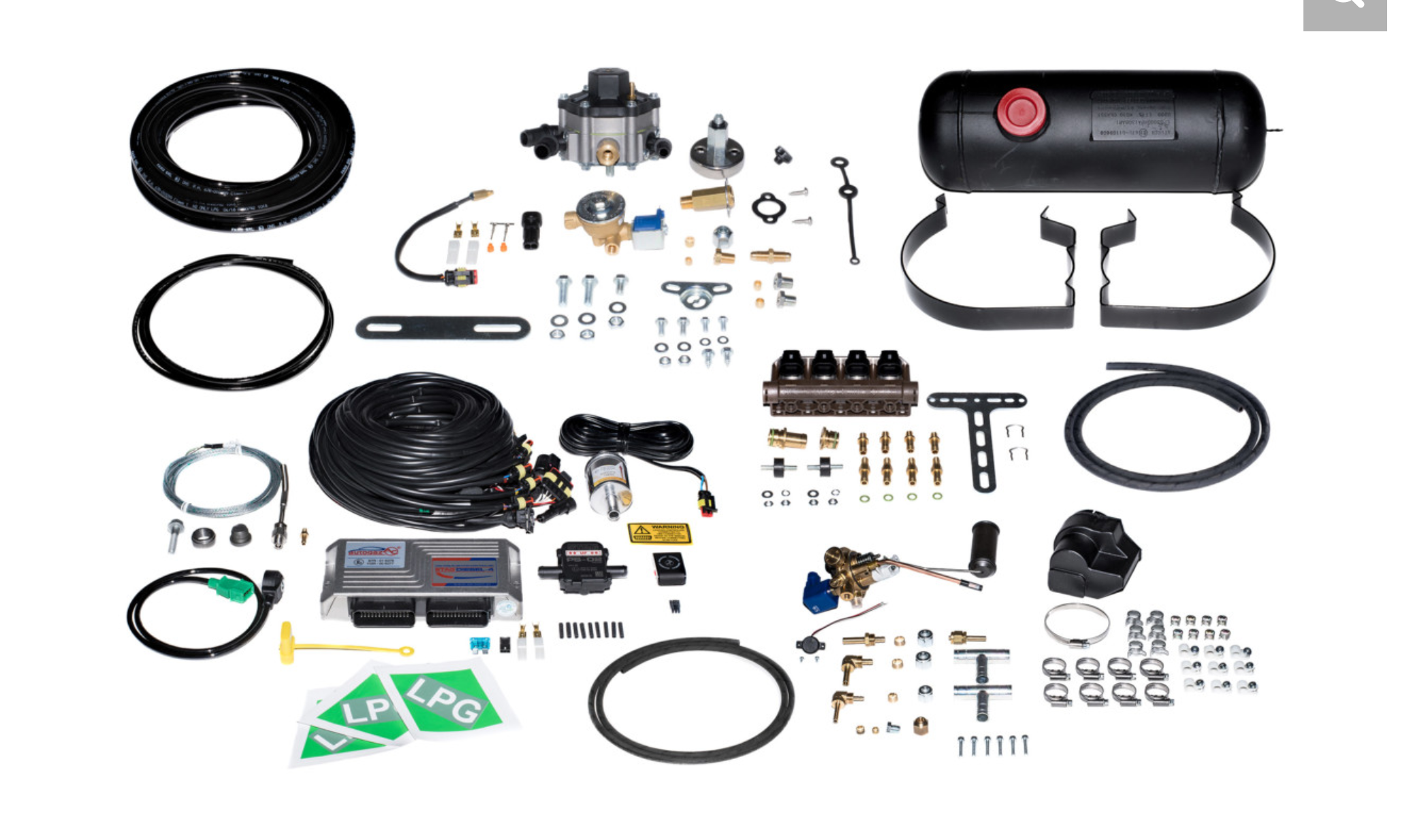

Bi-carburation Diesel - GPL/autre gaz ?
Il y a maintenant des kits qui permettent d'installer le GPL sur un moteur diesel (à partir de euro 3). En glanant des information sur le net, un préparateur 4x4 qui fait la transfo:
https://www.herero4x4.com/prodotto/dies ... 868488740a
Le kit est homologué en Italie et permet de passer les normes anti-pollution comme le GPL-essence (mais à vérifier).
Pour ma part, j'ai écrit ici: autogasitalia.it On m'a répondu rapidement que le kit n'était pas homologué en France, évidemment!
Hors le cas de nos camions, c'est pourtant plus intéressant que pousser des gens à mettre leur bagnole à la poubelle, sans avoir de quoi s'acheter une nouvelle voiture vu l'envolée des prix actuelle. Ca vaut peut être le coup que l'information soit diffusée?
Ce ne gênerait pas qu'il y ait un grand mouvement qui pousse pour que ce soit possible ... mais ils seraient bien capables de nous inventer toute une série de restrictions de tout façon.

Re: Bi-carburation Diesel - GPL
Salut STLU
Ah...enfin une fausse bonne idée aujourd'hui...
je vais t'expliquer pourquoi je pense cela! Sur un moteur essence, tu peux sans soucis couper ton carbu ou ton injection, c'est très simple à faire, et quand ton carbu (ou injection)n'est plus en service.... il ne tourne pas, ne consomme pas d'énergie pour le faire tourner, ne s'use pas.
Maintenant, sur les moteurs diesel euros3, il y a obligatoirement une pompe mécanique en lien avec la distribution, tu ne peux pas la désaccoupler du moteur, ta pompe va toujours tourner, cela consomme des watts, et cela s'use . tu vas gagner quoi ?
C'est le truc qui me gêne sur un diesel!! tu en sais plus sur le montage? il y a peut être un truc de montage?
En plus, il faut un allumage commandé avec des bougies?
ça marche comment?... maintenant STLU .. tu es condamné à nous apporter les réponses (si tu les as biens sur)
Tu a éveillé ma curiosité!
Salut Unic-ment ... je n'en sais pas beaucoup plus sur le système. C'est un peu au hasard du net que j'ai trouvé ce kit. Comme ça ne mangeait pas de pain, j'ai demandé pour l'homologation en France et j'ai eu une réponse aimable et rapide mais négative (bon je m'en doutais).
Je trouvais intéressant de partager l'info.
Même si les pompes tournent et s'usent et engendre une petite surconsommation le GPL est moitié moins chère que le diesel.unic-ment a écrit : ↑23 janv. 2023 21:42 je vais t'expliquer pourquoi je pense cela! Sur un moteur essence, tu peux sans soucis couper ton carbu ou ton injection, c'est très simple à faire, et quand ton carbu (ou injection)n'est plus en service.... il ne tourne pas, ne consomme pas d'énergie pour le faire tourner, ne s'use pas.

De ce que je lis sur les différents sites que j'ai consultés. En 2018, la transformation italienne était proposé à 2500 euros. On est (était) donc dans les tarifs des transformations GPL-essence.
Pour ce qui est de l'intervention sur le moteur, je lis aussi qu'on peut remettre le moteur dans son état d'origine. Une photo du kit pour les connaisseurs qui veulent jouer aux devinettes:
Au vu du prix et de la photo, on dirait pas qu'on est dans une transformation majeure du moteur. Autre avantage de la transformation, un euro 3 pourrait potentiellement en critair 1 (c'est le cas en Italie). Pas besoin de faire de contournements de bord de ZFE (coûteux et anti-écologique) ou partir de chez soi quand on habite en ZFE. Les normes pour les critair viennent des mesures d'émission des directives européennes il me semble et donc c'est un "bénéfice" du kit qui pourrait être vrai dans toute l'Europe quand nous serons tous devenus fous.
Pour info, je lis aussi que la transfo existe aussi en Angleterre et en Australie. Il y a donc du savoir faire. En tout cas, je serais Italien avec un camion Euro 3 de voyage ou un 4x4 diesel ancien comme voiture personnelle, je me poserais sérieusement la question.
Je rappelle que je n'ai aucun intérêt de quelque nature, je partage juste une info que j'ai trouvée.
ouai après si ils on fait ça,s'est qu'ils on un peu étudier le truc et que ça fonctionne
ensuite pour la pompe,elle est souvent sur palier et peut être démonter,en tout cas,sir les moteurs sofim elle peu être déposée sans souci.....
en tout cas y a un ecu,un capteur de position ,et un capteur de cliquetis....donc le kit est assez complet et correspond bien a l'idée qu'on pourrait se faire d'un kit conversation .....
par contre,je vois pas comment mettre des bougies d'allumage a la place des injecteurs,dans le cas des injections direct,mais dans les moteur a pré-chambre je vpis comment la combustion peu bien se faire .....
m'enfin,intéressant comme système,s'est bien d'en parler ....
