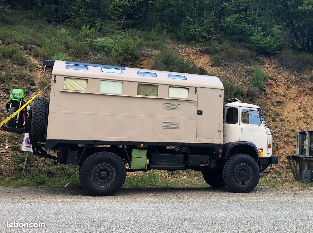

"Je vends mon PL 4x4 aménagé, Renault Saviem TRM 4000 / SM8
Côté porteur :
Acheté en 2019 à 45000km, CG plateau (en chêne état nickel), 2 places assises, moteur d'origine 130chvx qui a la santé, 4x4 permanent !! ttes vidanges effectuées par mes soins ts les 5000km (BV,BT,moteur, pont Av Et Ar, liquide de refroidissement)
+/- 7m de long, 2m45 de large, 9T tout plein fait, Ptac 11T200, Ptra 14T700
Les 2 Courroies accessoires changées à 55 000km
Treuil avant hydraulique sur prise de force 7T avec 100m de câble
Réservoir gasoil d'origine 150L, il y a la place de l’autre coté du châssis pour en mettre un de 300L.
Régulateur pression air neuf (1an)
4 pneus quasi neuf -2000km mixte route et chemin Michelin x ainsi que les 4 chambres à air, flap +2 chambres de rechange
5 Grandes vitesses/5 petites
Pont Av à glissement limité et pont Ar avec blocage au tableau de bord et blocage inter pont automatique par enclenchement des petites vitesses.
Côté caisse :
Shelter M59 de l'armée française ex laboratoire année 50/60
Porte roue de secours x2 pneus à changer
14 fenêtres dont 7 ouvrantes avec stores occultant +moustiquaires, 2 trappes aération au dessus du lit
Porte moto/vélo sur mesure pour un 650KLR kawasaki qui peut être vendu avec. Descente et montée pour roue de secours/moto par un treuil 24v avec télécommande filaire branché sur les batteries moteur.
Isolation d'origine laine de roche dans la doublure acier +2cm de styrodur + lambri mur et plafond.
Au sol plateau en chêne du TRM +8cm de styrodur+plancher en chêne du SHELTER + 2cm de styrodur+osb marine 2cm+parquet flottant.
Tout les équipements datent de 2020

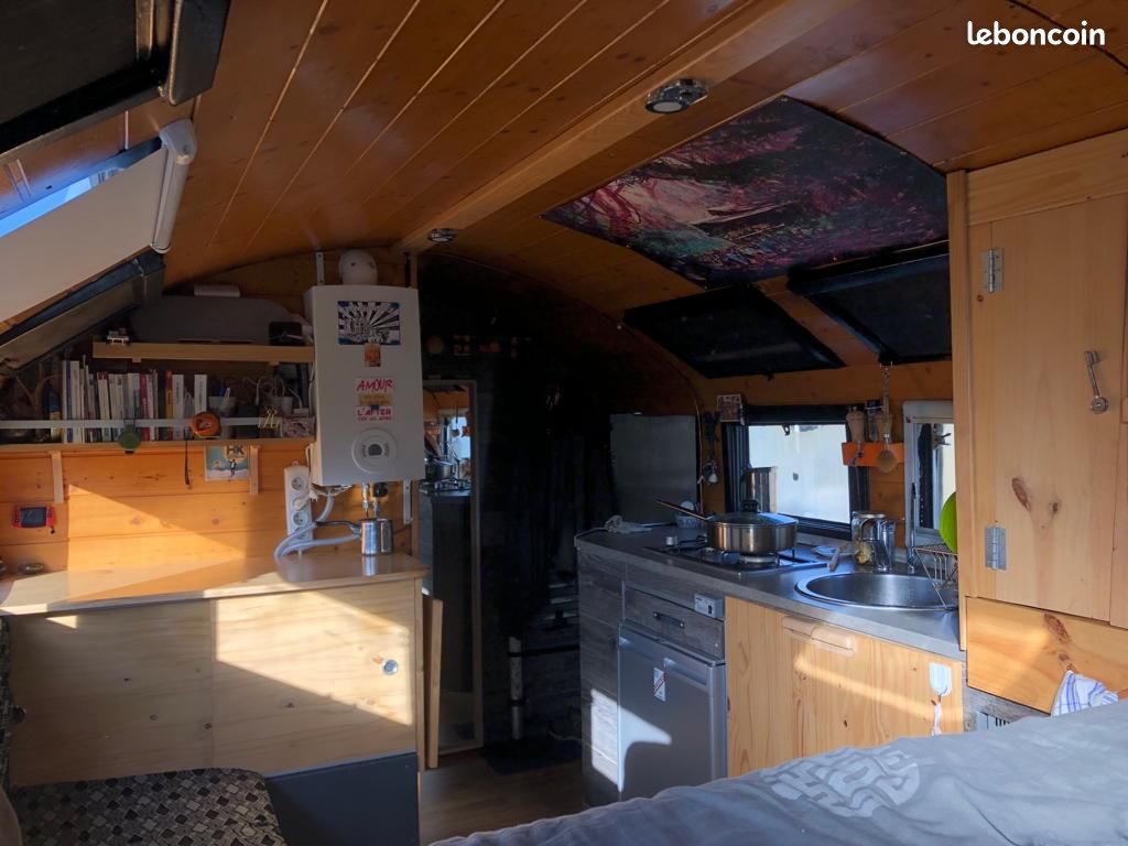

Côté électricité :
420watts de panneaux solaire flex back contact (200+220) rendement a +24% valeur +de 800€
Régulateur Victron Bluesolar Duo
Tableau de commande du régulateur avec information de production photovoltaïque et voltage batterie
Convertisseur Victron 12/220V 375W
Chargeur de batterie Inov Tech Smart Charge 25A par prise de Quai
Disjoncteur différentiel
2x 200Ah batterie Ultracell(2020)
Panneau de contrôle électrique maison avec fusible pour couper chaque appareil ou tout le réseau, nombreuses prises 12V,220V, USB dans la chambre, cuisine et salon
Éclairage Led avec double inter lumière chaude/froide(jaune/blanc) dans le salon, réglette led inter sensitif cuisine et chambre, éclairage led exterieur
Frigo 12v compression Dometic 80L frigo/10l freezer(2021) aération arrière +2 ventilo d'extraction pour forte chaleur
Coté eau et chauffage:
Réservoir eau 350L Carflo, cloisonné hors gel sous le lit avec remplissage extérieur par raccord rapide+robinet extérieur
Vase expansion 20L
Pompe shurflo 12v/13L/min
Réservoir eau grise 100L sous châssis
Chauffe-eau ELM Leblanc ondéa hydrosmart LC12HFPN avec ventouse aspiration air extérieur plus échappement par tuyaux double conduit.
Chauffage type webasto (chinasto) 5KW contrôleur + télécommande
Côté équipement/ Aménagement
1Coffret bouteille de gaz 13kg a l’extérieur avec détendeur camping car avec vanne 4 voies (chauffe eau, four, plaque, 4e vanne libre pour autre accessoire)
Plaque gaz 2 feux, Four
Évier inox rond avec mitigeur douchette+Filtre HYDROPUR virus/bactéries,pesticides,etc
Douche avec mitigeur thermostatique, bac à douche céramique blanc
1 Lit fixe 140x190
1Banquette convertible 120x170
6Placards, 4 grands tiroirs,rangements sous banquette, 2 étagères, grande soute
