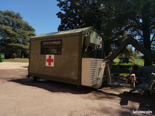

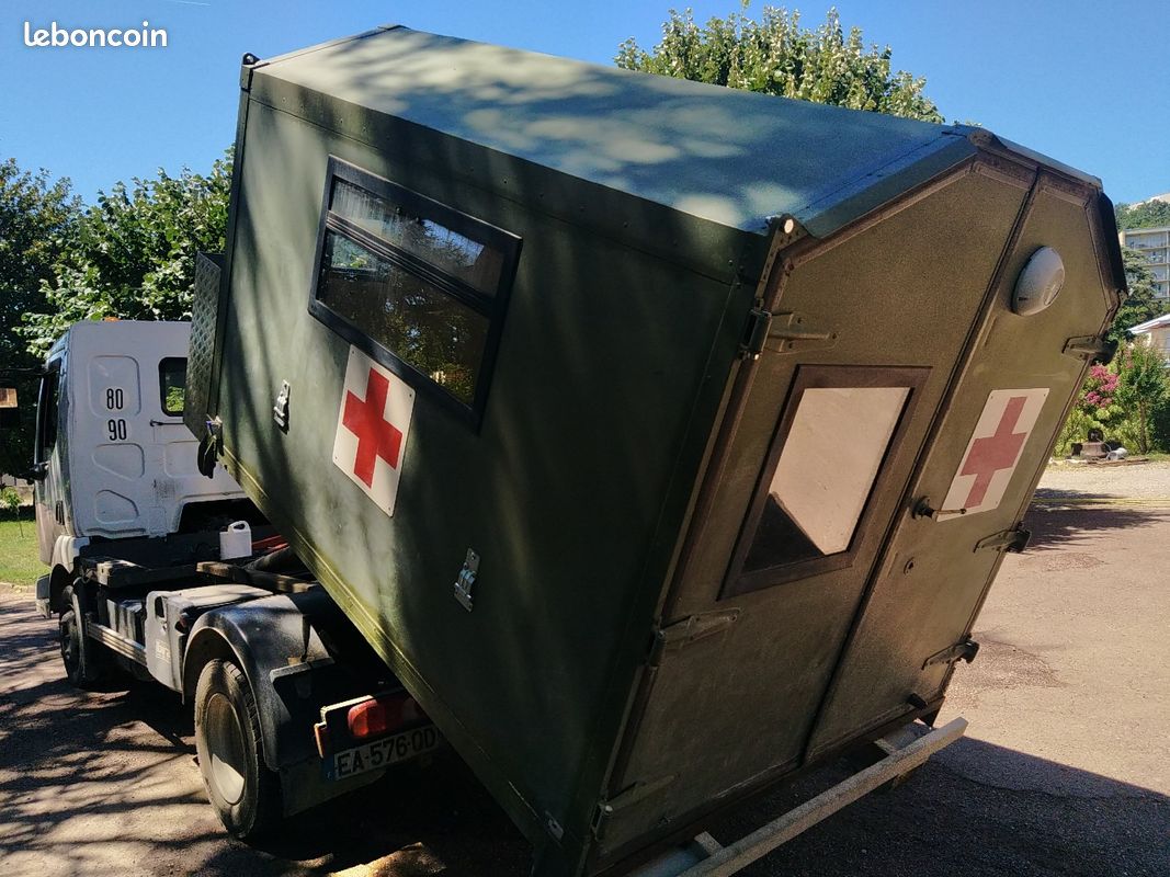

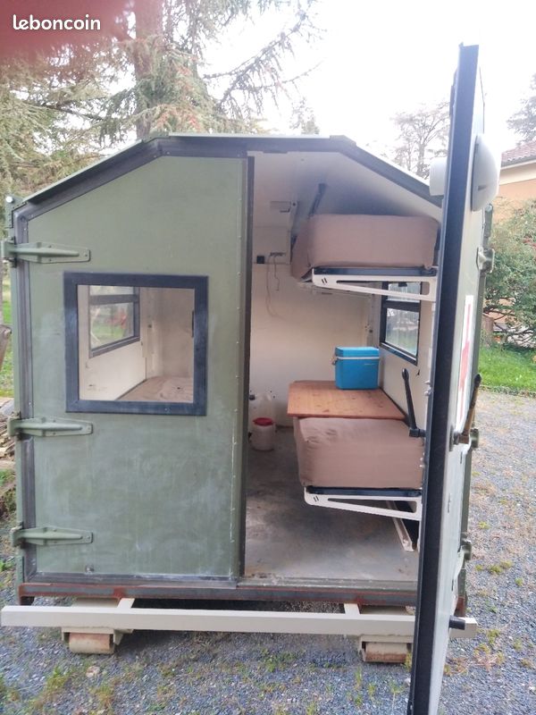

"Vend cellule camping-car 4x4, neuve ex-militaire jamais servi, adapter sur une berce Ampiroll pour VL ou PL jusqu'à 7,5t.
Travaillant dans la carrosserie industrielle je trouvais le concept idéal que la cellule puisse se poser au sol pour faciliter l'accès pendant les bivouacs et de pouvoir charger 2 motos ou un side-car comme j'avais le projet... Le lit du milieu forme le grand lit et les deux lits banquettes se démonte en un clic et viennent se loger sur le haut (comme le prévoyait la cellule militaire avec les brancards) et surtout de pouvoir utiliser le même véhicule pour un usage professionnel autre avec le système bras ampiroll etc...
Malheureusement un projet qui dure trop longtemps ne se réalise plus.
Tout a été fait en professionnel le chauffage webasto fonctionne avec un petit réservoir additionnel, toute l'électricité fonctionne avec un convertisseur 12/24 et 220v. Il reste quelques finitions, tout ce qui a été fait a été bien fait et en qualités.
Idéal pour Renault ou Iveco de préférence 4x4 entre 3,5t à 7,5t.
Visible sur rendez-vous dans le Rhône.
je la vends prix coûtant 11000 € "
alors oui le concept est intéressant mais je trouve que celà ne vaut que pour un minimum de 4t5 sinon c'est impossible sur un porteur 4x4 de se taper le système ampliroll en plus d'une cellule et rester en 3t5 et du coup en passer par le permis pl pour se retrouver dans un si petit volume est ce bien pertinent ? déjà que je trouve qu'un certain nombre de PL n'offrent finalement pas un volume beaucoup plus grand si on fait le rapport avec la masse engagée...
après pour ceux qui ont déjà le pl, et qui en plus ont un interet a a garder un multiusage de leur vehicule notament pour travailler avec, pourquoi pas ..mais parfois la flexibilité maximum aboutis a des concepts moyens partout aussi. pour 11.000e on peut pratiquement avoir un 2eme vehicule qui a ses propres roues et son propre moteur... :roll: vous me direz qu'il faut avoir ou le garer mais quand on a ou poser plusieurs options ampliroll... la place au sol est déjà là.
quand a poser le shelter en situation de voyage, je pense qu'il y a bien peu de cas ou celà présente un interet ...quand on a un terrain privé sur lequel le mettre a la place d'un mobil home peut être ?
ne vaut'il pas mieux prendre le temps de déposer la cellule avec des pieds a manivelles et sauver le poids et le prix du système ampliroll + berce ?
