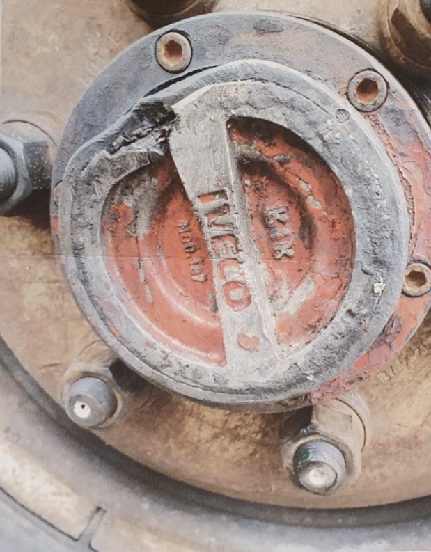

Je suis à la recherche d’un moyeu debrayable pour un 3510 phare rond. Si vous avez une adresse ou si quelqu’un a ça en stock ça serait super.
Merci

je ne sais pas si quelqu'un a ça en stock... je ne crois pas qu'il y ait eu plusieurs models entre ceux a phares rond ou rectangulaires ? ce qui ouvrirait déjà le champs des recherches, et penses tu que les tiens sont en trop mauvais état pour être "réparés"
j'imagine que c'est la partie tournante qui n'est plus ronde, j'imagine que c'est délicat a retrouver une forme suffisament réguliere pour qu'elle puisse tourner de nouveau. bon courage quoi qu'il en soit.

Voilà l’étendue des dégas
Le vendeur a déposé le moyeu pour tenter une réparation en Italie, je devrais avoir des nouvelles la semaine prochaine

j'ai dans l'idée qu'il est possible de reformer la partie femelle mais que pour la partie male il vaudrait mieux refaire la forme a la résine par ce que l'alu ne reviendra pas, ça risque d'être long mais si l'intérieur n'est pas abimé ce qu'il faut c'est retrouver des surfaces qui coulissent et pas trop de jeu pour pas que les saloperies se foutent dedans, ça coute rien de tenter de le sauver en tous cas

Donc on a cherché (moi et le vendeur) des pièces en occasion (surtout en Italie car nous somme frontaliers) sans résultats aujourd’hui. Encore un petit espoir sur le une reparation par un contacte du vendeur (rien de sûr aujourd’hui). Par contre dans mes recherches j’ai fini par trouver une pièce de remplacement en neuf chez suonama. Environ 600$ avec les frais de port. Du coup on tente la réparation avant de commander en chine.
