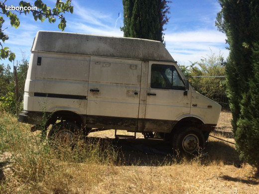

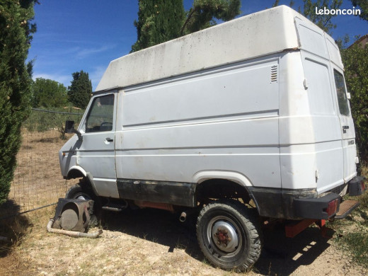

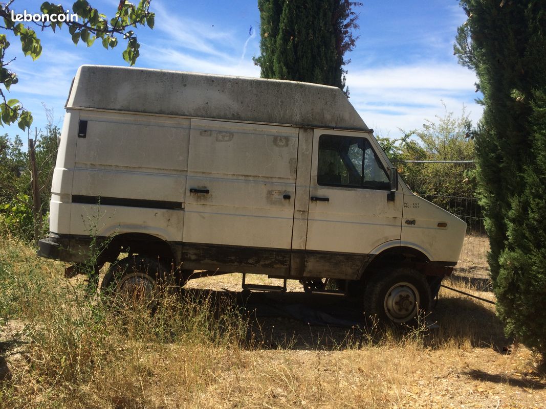

Nouveau sur ce forum enfin pas tout a fait l'ayant parcouru en long et en large suite a l'achat un iveco 35/10 4x4 de 1988.
Mon projet, rénover la partie mécanique et carrosserie afin d obtenir le ct et la carte grise.
ensuite faire un aménagements intérieure et le passer en VASP camping car.
Et enfin pouvoir partir a l'aventure hors des routes ...
Ci joint des photos du vehicule en questions

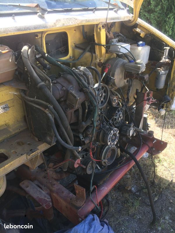

[img][/img] Depuis l'achat du véhicule je les inspecter visuellement, cote mécanique cela semble propre par contre niveau carrosserie il y'a du boulot.
Avant d'entame sa restauration, j'essais de rassembler un maximum de pièces mécaniques et de carrosserie
L'ancien propriétaire a monte un sofim a distribution par courroie de distribution, voulant essayer de remettre au maximum ce vehicule dans sa configuration d origine j'ai déjà rassemble un paquet de pièce, moteur a chaine pas trouve de 2.5 a défaut ca sera le 2.8, éléments de carrosserie...
Je suis a la recherche d'une porte conducteur en bon etat et pare choc de feux arriere.
A bientôt pour la suite du projet

mais c'est un peu curieux de vouloir rechanger le moteur, tu n'as pas confiance en celui a courroie qui a été monté ?

concernant la motorisation c'est pas une histoire de confiance, c'est juste que j'aime avoir un véhicule le plus conforme a l origine, mise a part cela j'ai redémarrer ce moteur et il part directe dans les tour pompe a injection bloquée en position accéléré a fond et présence d huile a l échappement (turbo ou joint queue de soupape ou segmentation) le moteur en place ne semble pas être en bonne Santee a découvrir en démontante par la suite..

J'ajouterai même que ton moteur à courroie s'il est déjà adapté c'est plutôt pas mal ! Les fins connaisseurs me reprendront de volée si je dis des bêtises mais concernant ces véhicules, le moteur à chaine n'est pas réputé plus résistant, il est plus bruyant, plus consommateur et pour couronner le tout plus compliqué de trouver les pièces.... Pour tout dire je pense même que le jour ou le mien tombe en rade, je m'interrogerai sérieusement sur le comment adapter un moteur à courroie. Enfin voilà ça n'est que mon avis. Bonne mécanique

Bonsoir, les modifications apportes au moteur a courroie mis en place par l'ancien propriétaire ne me plaisent pas vraiment, (tout monter a la patte bleu pompe a eau carter d huile... rajout de tôle pour combler le vide entre le carter de distribution a courroie... j'ai redémarré ce moteur il accélère a fond dans les tours, je viens de regarder la pompe a injection elle est HS elle a pris l'eau (corrosion interne) sûrement un moteur lave au karcher avant sa vente..., d'autant que je ne connais pas plus l état de Santee de ce moteur c'est pkoi je m oriente vers un moteur d origine qui fonctionne parfaitement, je vais revoir les guides de chaines et tendeur mécanique rien d insurmontable, je le répète je préfère conserver un maximum l origine de ce véhicule, le tuning c'est pas ma passion...David77 a écrit : 20 oct. 2022 15:15Oui, bienvenu.hippo a écrit : 15 oct. 2022 01:03 bienvenue, on reconnait effectivement le véhicule, viewtopic.php?p=208965#p208965

Oui bon c'est sure que si ça a été fait avec les pieds et que en plus ça ne fonctionne pas, il n'y a pas de débat. Alors je te dit merde pour ta recherche de moteur
