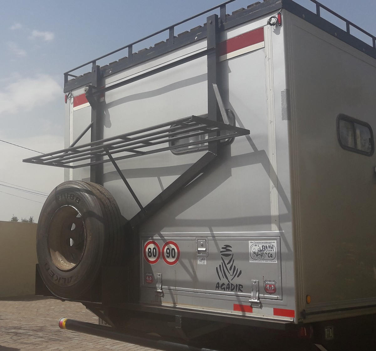

Je réfléchis sérieusement à mon porte roue de secours / vélo pour mon M180.
Celui-ci sera à l'arrière du camion (on a fait renforcer l'arrière de la cellule lors de la découpe pour cela.
Dans l'idéal de l'idéal, j'aimerai fabriquer quelque chose comme ça (sans le rajout du toit car je ne veux pas plus de hauteur!) :
C'est quelqu'un du forum mais je ne me souviens plus qui :roll:
Bref, est-ce que certains d'entre vous on des plans qu'ils seraient prêt à me prêter ?
De plus, pour ceux qui on fait ce genre de montage, avez vous fait quelque chose d'amovible ? Avez vous complètement percé la cellule et boulonné par l'intérieur ? Peut-on faire différemment ?

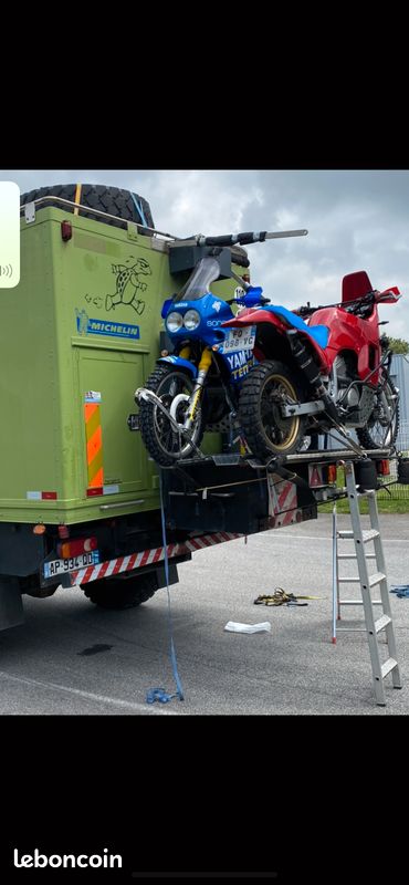

ça ne va pas t'aider beaucoup vu que tu as choisi de ne pas le mettre sur la cellule mais c'est le choix qu'avait fait Jean Louis : une belle contre plaque et une "goutiere" en arc de cercle pour recevoir la roue en revanche a l'intérieur je ne me souviens pas viewtopic.php?p=21058#p21058
et maintenant avec le porte moto ça a complètement changé voir photos plus bas
après chacun a tendance a traiter ce genre de sujet dans sa section de pl ou dans son topic perso alors qu'il serait plus intéressant de transversaliser les infos puisque une cellule reste une cellule quel que soit le porteur
viewtopic.php?p=210215#p210215

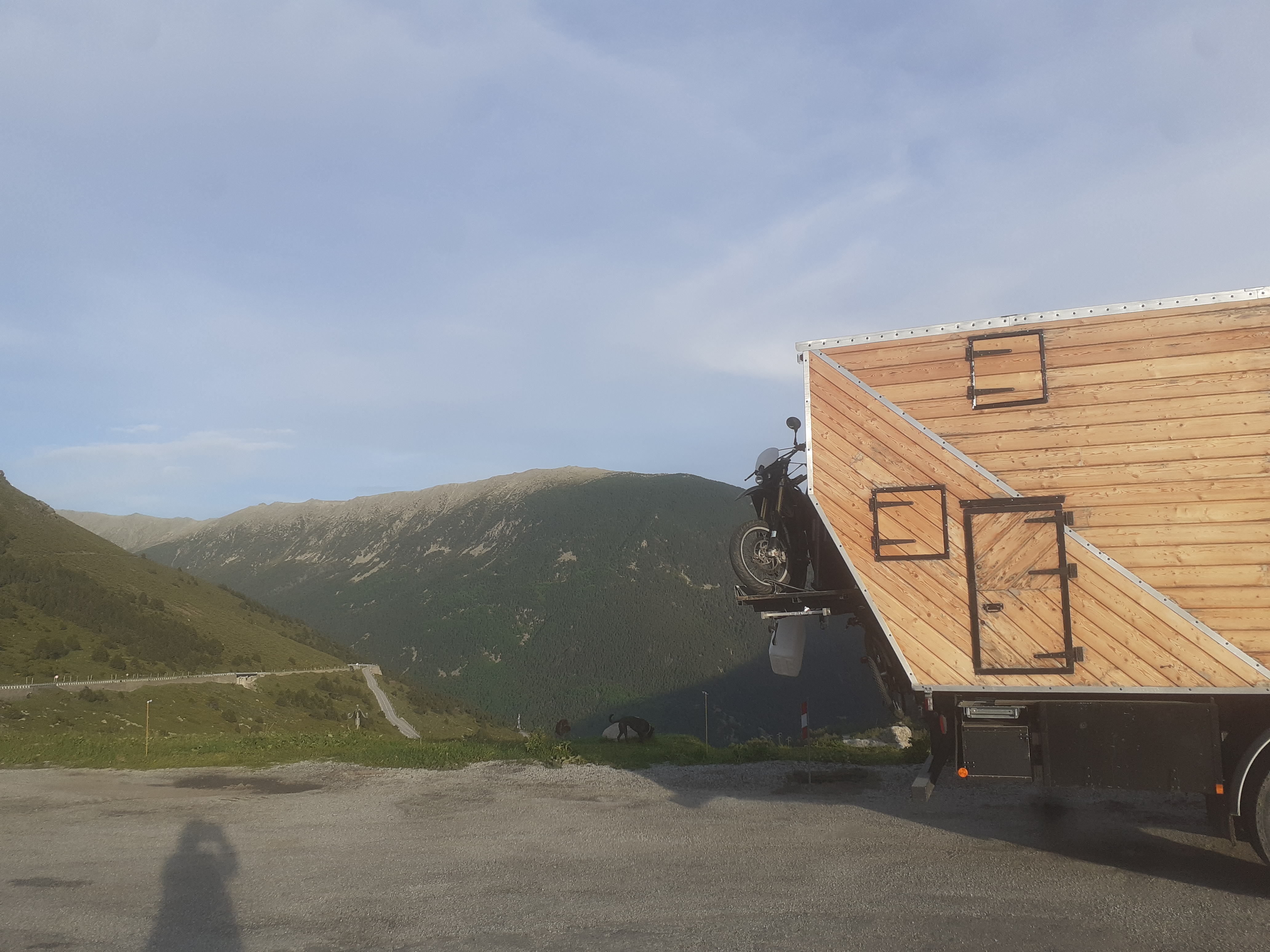

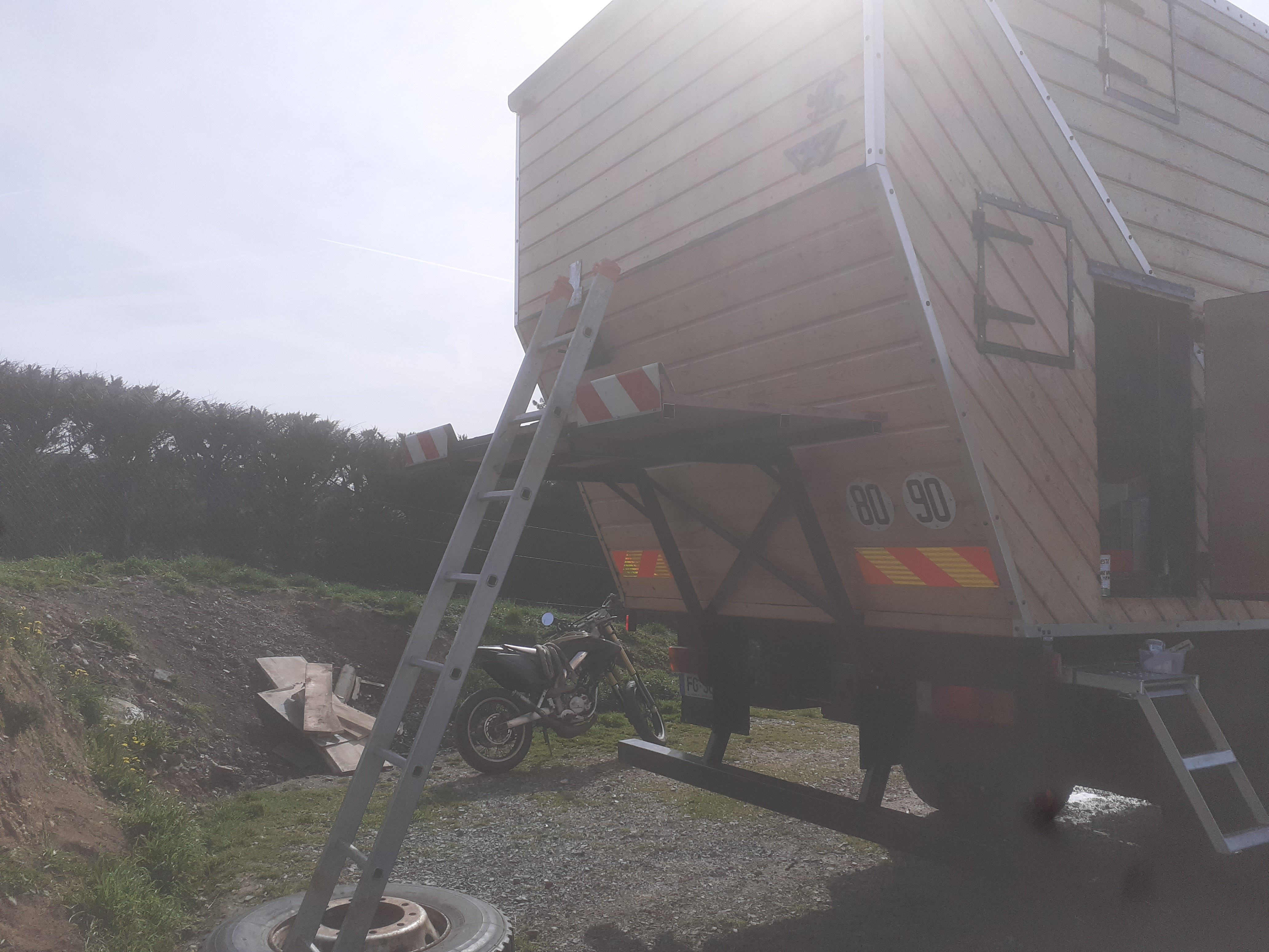

Message par Mikmak »
Salut jsais pas si sa peu te donner des idées mais sur le mien je suis partie du châssis du camion avec des fer 50×30 en 5 mm soudé, une croix pour y tenir bien 'carré ' fixer avec 3 boulon de 12mm de chaque côté au support de barre anti encastrement , le plateau s est 3 carré 25 25 en 3 mm et des planche de 27 en attendant une tôle alu striée ou cp 18mm gripp , il est à 2m du sol pour " rien " arracher sur la route et éviter le vol de ma moto , dessus je met moto / vélo/ et la roue de secours. J ai une grue fabriquée maison avec un treuil 1t pour monter tout sa dessus et 5 sangles pour tout attacher Je peu te faire d autre photo si tu veux . A +
Messages : 20688
Re: Plan porte roue / vélo pour mon M180
comme ça discute aussi porte moto par là bas..je renvoi vers cette discussion s'il en sort quelque chose d'utile pour les uns ou les autres viewtopic.php?p=225388#p225388
