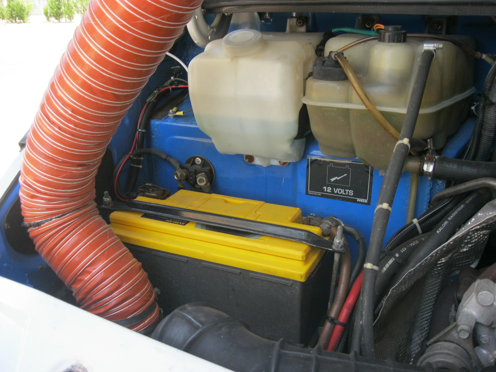

Salut Jonathan,
Ta plaque n'est pas la plaque constructeur c'est celle du moteur et elle est normalement collée au dessus de la baterie.
Gil.

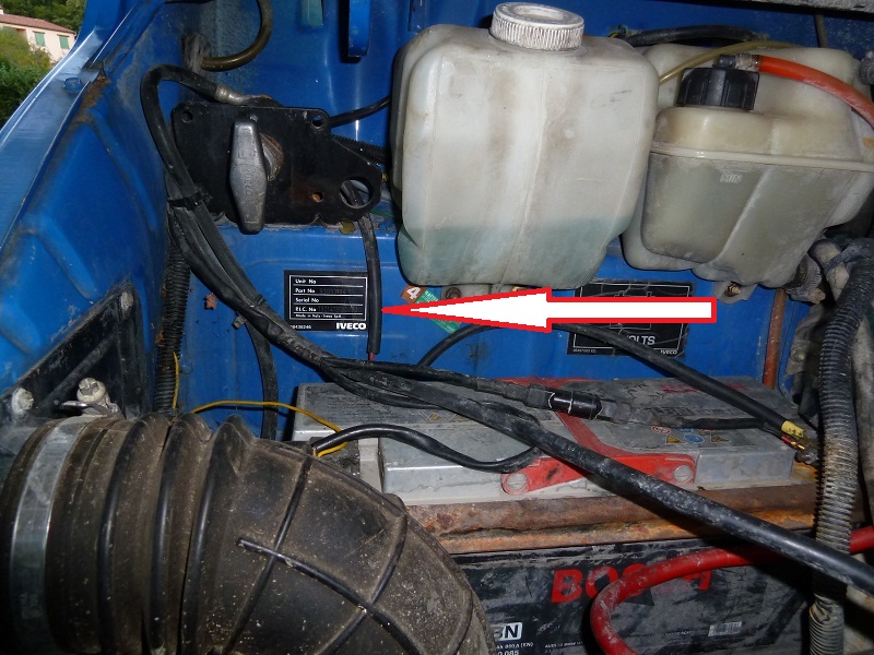

Elle est fixée à droite quand tu regarde le camion de face.
Guy

Bsoir Jonathan,
je t'ai pris une photo de l'emplacement de la plaque moteur.
Gil.

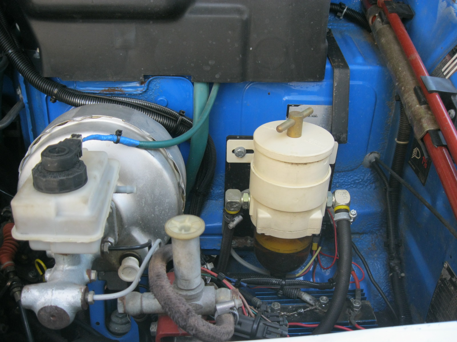

Messages : 21396
emplacement du numero moteur ?
petit ours qui se renseigne pour l'importation d'un iveco en suisse me dit qu'il lui faut le numero de moteur...
seulement voila je ne me souviens plus ou ils sont aller mettre ça car je n'ai jamais vraiment cherché ce genre d'info, même du temps ou j'avais un moteur neuf hors du véhicule je n'ai rien vu de la sorte et je crois me souvenir avoir lu qu'il faudrait au minimum démonter la pompe a injection même une fois le moteur sorti...quelqu'un peut il confirmer ?

Messages : 5902
Re: emplacement du numero moteur ?
Sur les Sofim de B la plaque moteur est côté droit, juste sous le collecteur d'echappement, vers l'avant du moteur.
gil
Fluidifieur de Traffic
Messages : 274
Message par gil »
La plaque du moteur est collé sur la caisse, pour mon ivéco elle est au dessus de la batterie.
Du moins pour les mines quand je l'ai fais déclasser c'est celle là que voulait le contrôleur.
