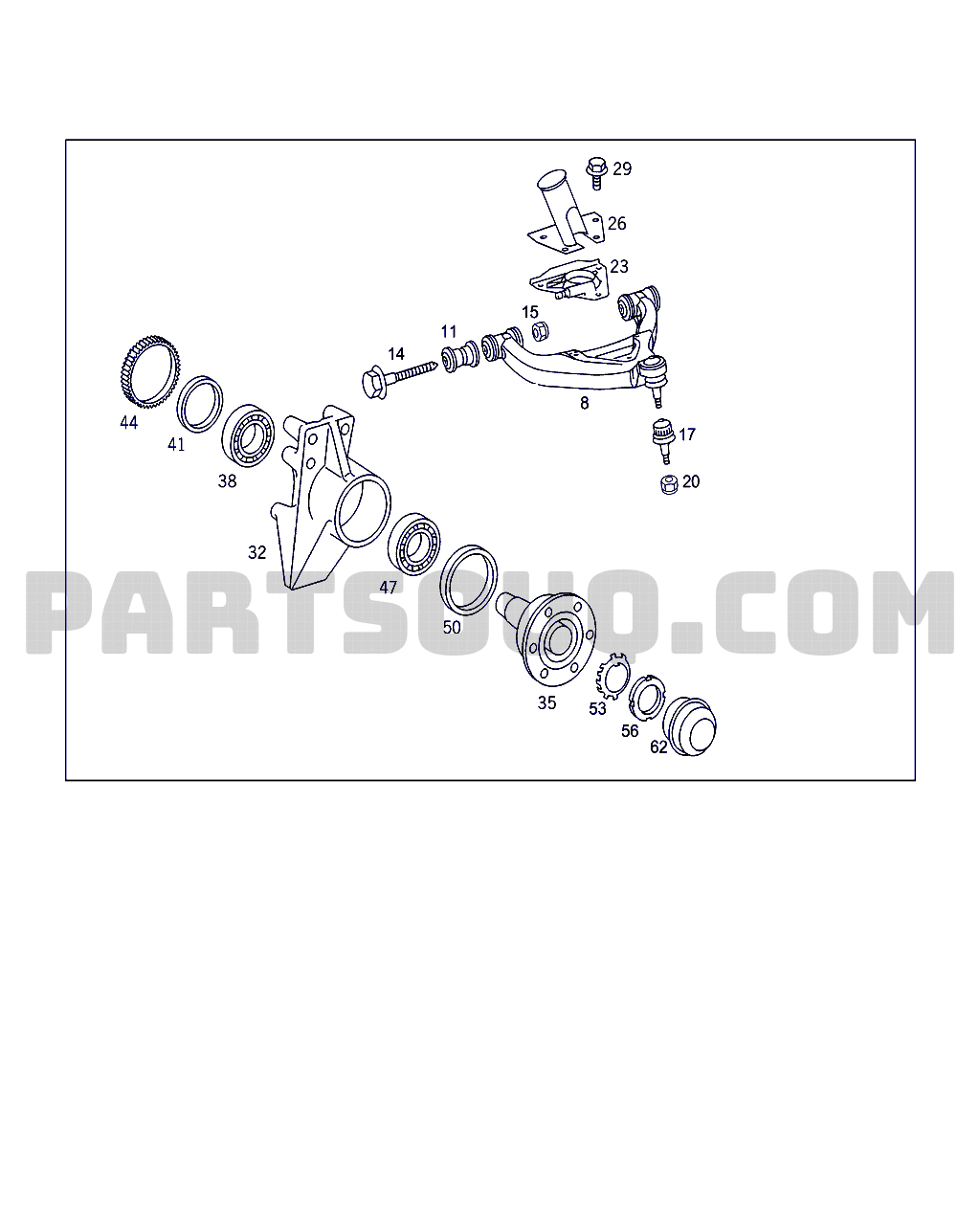

voilà deux schémas Partsouk : et 1 er schéma : il faut conserver la partie à droite en bas et enlever l'arbre de transmission , souflets ET noix de cardan qui est dans la partie à droite en bas .
2 ième schéma : il faut tout conserver .
C'est simple finalement sauf le démontage de la noix de cardan .
Si la modification est permanente , alors autant déposer le pont avant et l'arbre de transmission entre BT et pont avant . Le Sprinter retrouvera de la force ( moins de frottements et de poids ) et consommera moins .
Si nécessaire , je vous ferai des photos .
Bye .

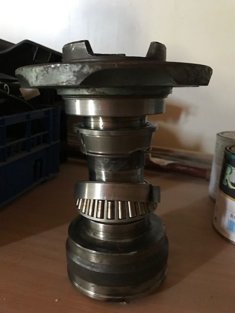

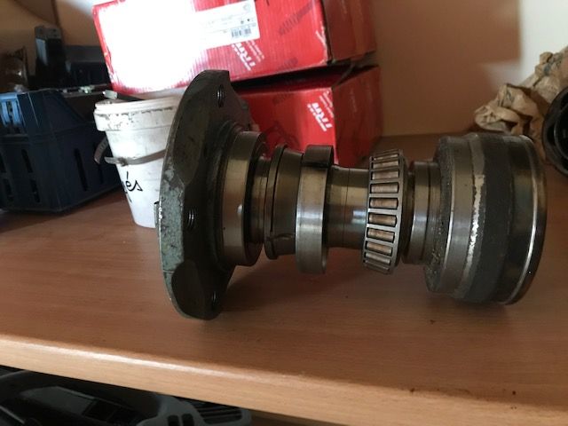

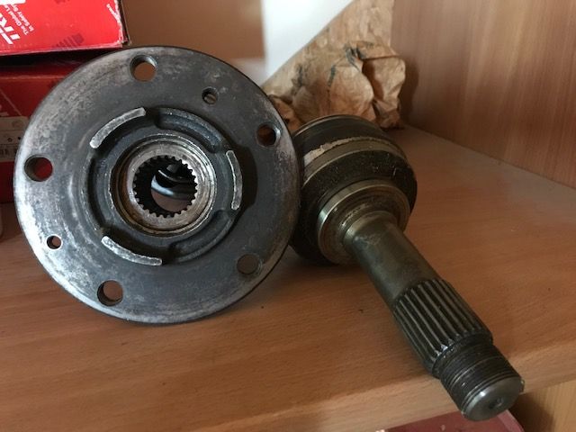

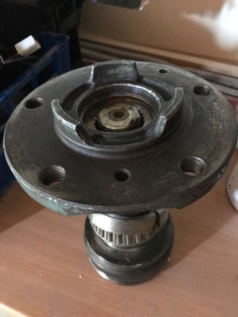

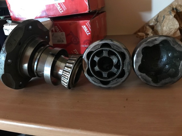

quelques images de vrai matériel : On voit à droite et au centre , la partie extérieure de l'arbre de transmission sans et avec la noix de cardan . A gauche , le moyeu sur lequel vient se fixer la roue . On voit le moyeu de fixation de la roue à gauche , A droite , l'extrémité de l'arbre de transmission , avec au bout le filetage fin qui permet le réglage des roulements de roue . On voit l'arbre de transmission logé en partie dans le moyeu . la même chose , mais arbre de transmission non logé à fond . une fois écrou et contre écrou en place et freinés on ne peut plus perdre la roue en roulant ... Voir le schéma Partsouk ci dessus .
Bye .
Bye .

Merci d'avoir pris le temps pour les photos.
Voilà ce que ça donne avant démontage: https://photos.app.goo.gl/5r1wpyPLzKeyghTu7
Diagnostic simple: ça a pété comme il faut au niveau de la noix.

pas évident pour moi ce qui est cassé, dans les memes circonstances que toi j'avais pété uniquement la cage qui tient les billes (pas la noix) mais je me retrouvais avec la même" luxation apparente" faut enlever les souflets pour voir ce qui est effectivement cassé. comme je n'ai pas donné moi même mon joint au reparateur et que Bastien (qui l'a fait pour moi) a l'époque n'a pas eu la présence d'esprit de demander ce qu'ils ont fait je ne sais pas s'ils avaient des cages standards en stock ou s'ils se sont fendus d'en faire une sur mesure...mais a mon avis ça aurait couté plus cher que 300euros dans ce 2eme cas. mais je m'arrete là sur les détails on va me dire que c'était pas un sprinteranto-313 a écrit : 29 août 2022 18:56 Merci d'avoir pris le temps pour les photos.
edit: le réparateur en question était: http://www.cardans-bochet.com/ a st Quentin dans l'Aisne pour ceux qui se poseraient la question... après évidement quand on est plus en France mieux vaut trouver "local"
et ce que j'appelle "la cage qui tient les billes" c'est ce qui apparait comme un simple cercle au milieu de la photo de pepere63 pour ceux qui auraient du mal a me suivre download/file.php?id=81077&mode=view
