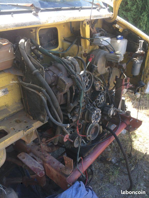

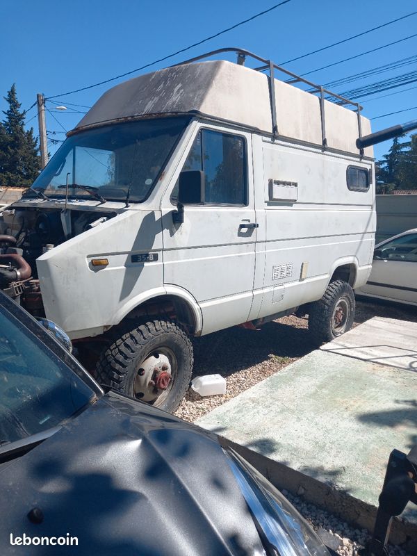

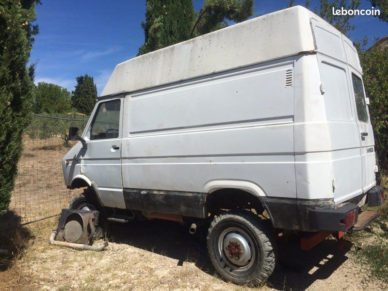

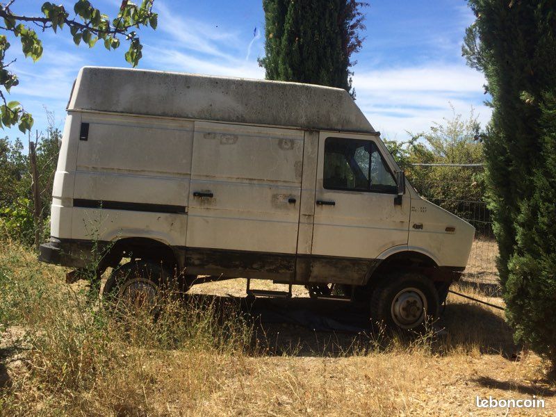

Iveco daily 4x4 de première génération (phares ronds)
En cours de restauration.
Nouveau moteur monté et adapté: Sofim 2.8L à courroie environ 150000km.
Embrayage neuf, kit de distribution neuf, joint spy vilebrequin neuf. Vidange et filtre moteur faite.
Le moteur a tourné sur le banc mais encore jamais sur le véhicule.
Faisceau à remonter.
Je dispose de routes les pièces pour le remettre roulant.
Caisse rouillée mais pas autant que ce que j’ai pu voir sur d’autres de la même génération.
châssis sain.
Ne repart pas par la route. Prévoir plateau.

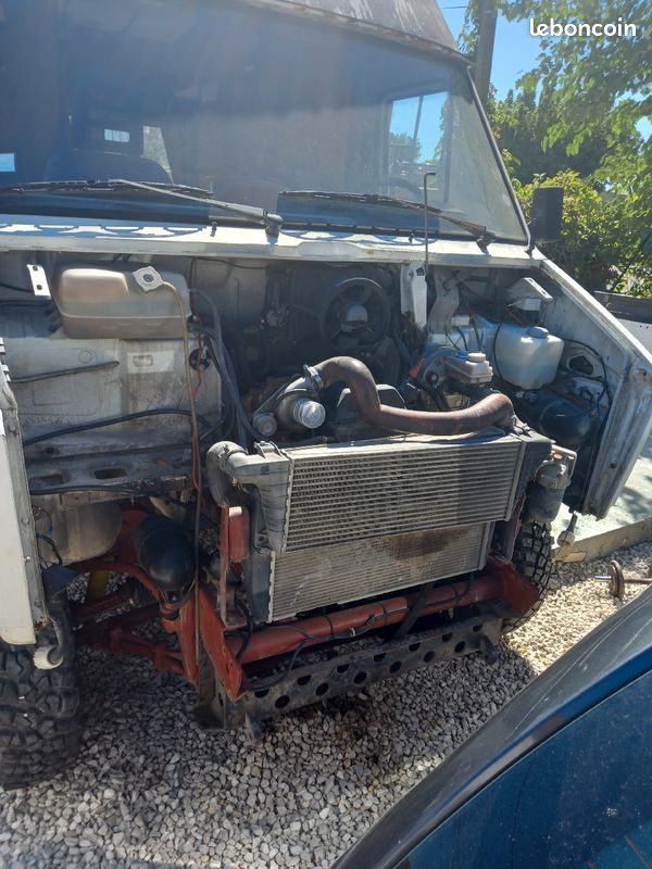

sinon pour donner quand même du positif, je dirais que mis a part les affaires de gouts entre "phare ronds" et Phares rectangulaires" et il y en a même qui ont upliftés le leur de l'un a l'autre. il n'y a pas grande différence entre les 2 mécaniquement sinon un peu au niveau du moteur, mais dans le cas présent il a été remplacé de toutes façons par un 2.8 a courroie ... donc mis a part la légalité contestable de l'operation, que bien d'autres ont fait par ailleurs, la critique sur le moteur n'a pas ici de raison d'être. reste a voir si le montage a été fait correctement: le carter d'huile du moteur d'origine ne peut pas passer avec les traverses du 4x4, il faut remonter celui d'origine mais en reboucher l'avant par une corniere ou autre pour condamner le retour d'huile prévu pour la version a chaine mais c'est pas une grosse affaire. il faut donc voir avec le vendeur ou se situe la limite de ses compétences a laquelle il fait allusion, il s'est quand même lancé dans cette opération, s'il n'y avait plus qu'a remonter c'était pas le plus dur.
edit: je complete ma réponse avec un cas possible et même probable qui ait pu faire jeter l'éponge au vendeur: l'incompatibilité entre le volant moteur et le guidage en sortie de vilbrequin du donneur ... et le système d'embrayage du receveur mecanisme + queue de boite et cloche d'embrayage du receveur. ça tourne vite au casse tête vu le nombre de montages différents entre ivecos même 4x4 et de même generation, donc a fortiori entre 4x2 et 4x4 de génération différente.

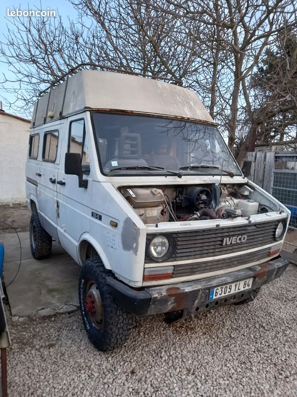

edit 29.06.2023 et une proposition similaire sur Avignon 3800e 100.000km 6309yl84 https://www.leboncoin.fr/offre/utilitaires/2371715071
Bonjour vend iveco4x4 40-10 à restaurer 3800€ prix ferme non négociable et en l'état curieux passer votre chemin"
