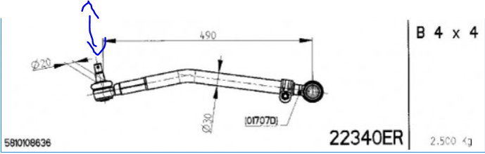

Cela peut venir de la barre entre le pivot et la direction assistée. Elle comporte deux rotules, celle proche de la direction assisté prend du jeu dans l'axe :
Pour vérifier cela, c'est facile :
Une personne secoue le volant de droite à gauche et une personne vérifie qu'il n'y ai pas de jeu sur les rotules.
Sinon, cela peut être le cardant entre la colonne de direction et la pompe de direction assistée.
Bonne recherche.

Un autre point qui peut créer un jeu dans la direction,
Le bras de la direction assisté à un leger jeu sur mon camion. Peut-être pareil pour toi ?
