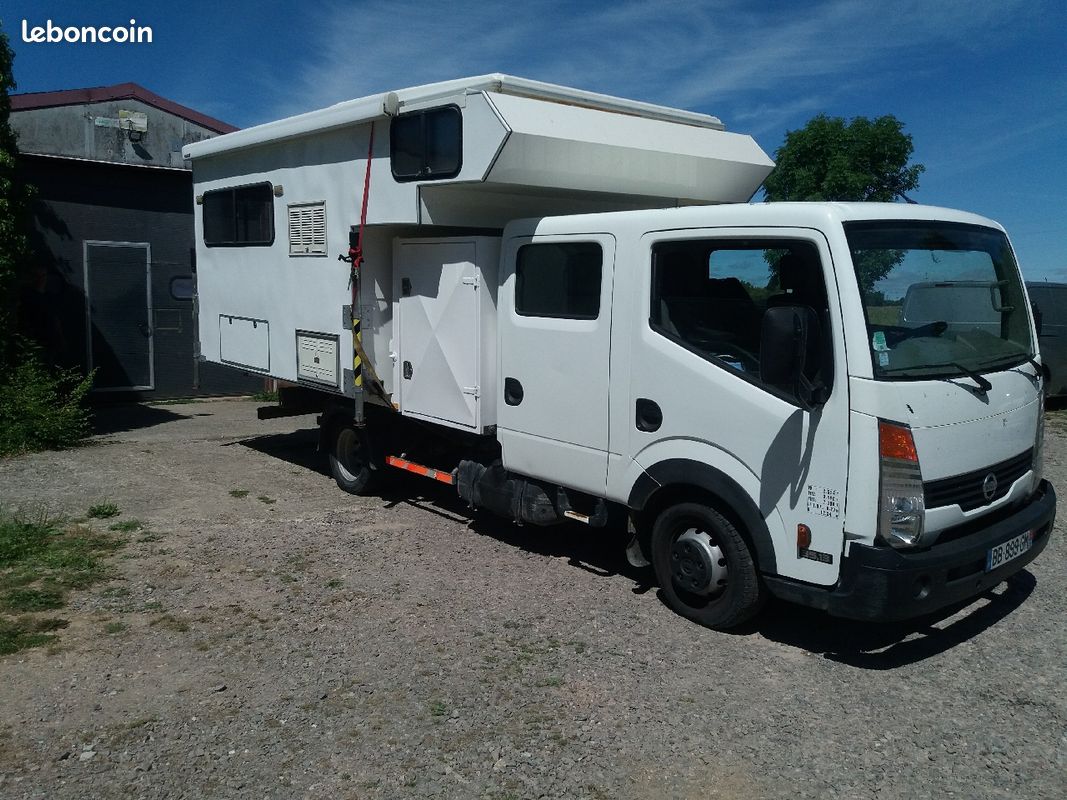

faut voir comment ça a viellit mais le prix est alléchant, idéalement ça serait bien si la capucine pouvait venir plus loin sur le double cab quand t'a pas le coffre entre les 2 pour pouvoir l'avancer plus.. peut être que le prix relativement faible est justifié par le fait que c'est fait un peu sur mesure et plus difficilement transposable a un autre vehicule.fornoxe a écrit : 24 août 2022 14:40 C'est pas degeu ca !
https://www.leboncoin.fr/caravaning/2206154403.htm
edit: le poids du mascott a vide doit être d'environ 2t8 sans la benne et 3 tonnes avec, autant dire qu'en étant déclassé en 3t5 avec tout le monde a bord il voyage avec la benne a vide pour être légal. en revanche débarrassé de sa benne et repassé en 5t5 tu peux mettre ta cellule de 800kg dessus et encore avoir 1t9 de passagers et bagages. ce qui est pas mal et mieux que nos équivalents 4x4 qui démarrent déjà a 3 tonnes avant d'avoir posé un truc dessus.
edit 2 :selon ce site ce serait même 2t800 avec la benne pour le mascott doka https://www.tancarville-materiel.com/ve ... l-dbl-cab/

Merci pour l'hebergement des photos.
La partie capucine de la cellule est bien trop courte en effet. Il me faut impérativement que ca prenne toute la partie avant pour que cela soit intéréssant.
Repasser en 5.5t + permis C1 semble en effet obligatoire.
Est ce possible de se faire faire des cellules pas cher au Maroc (ou ailleurs)? Sur mesure. Une idée pour une fourchette de prix?
Le budget peut vite explosé par contre.
