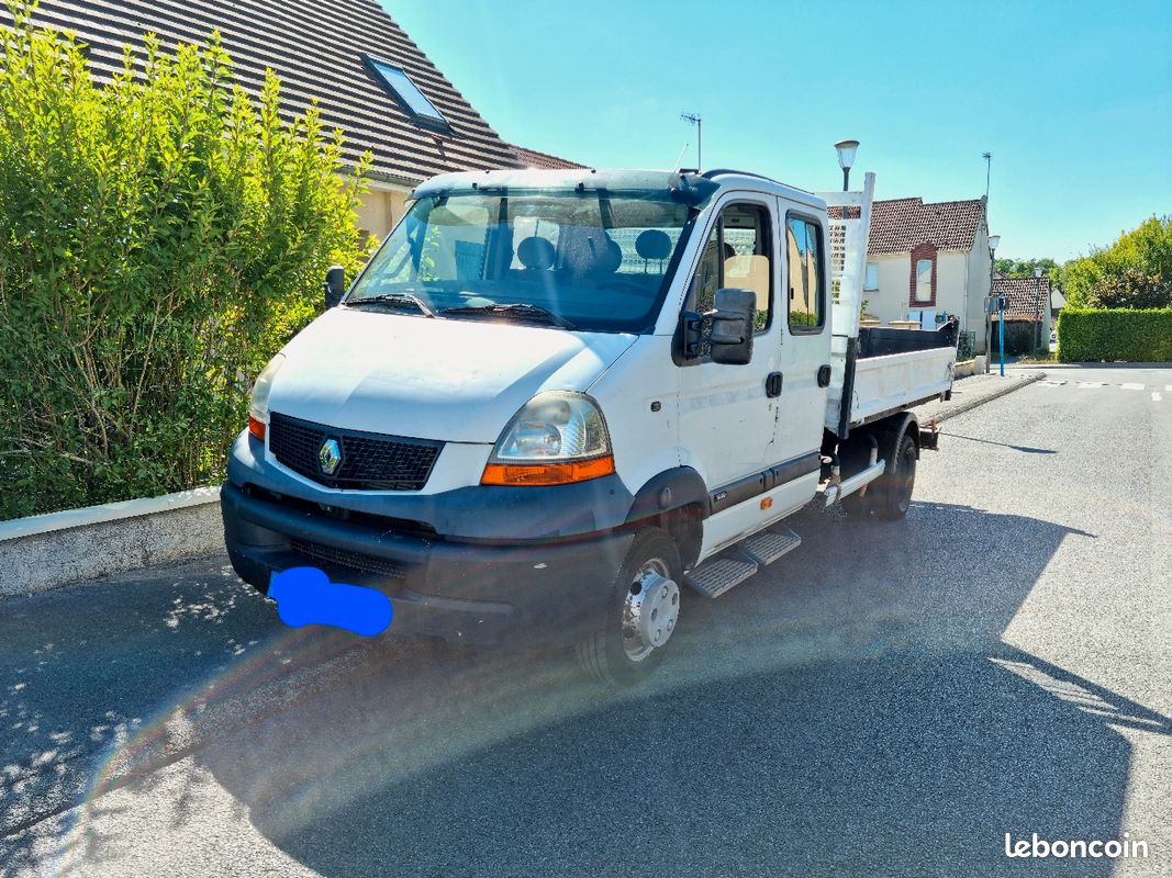

Camion plateau avec verrin, double cabine. Et blocage de diff : 11500€
J'ai posé la question au vendeur de la charge utile.
https://www.leboncoin.fr/utilitaires/2189215783.htm

ça coutait genre 7000euros neuf , c'est pas pour rien que je débusque ce genre d'annonce: a 500euros tu pourras attendre 10 ans de plus avant de revoir passer la même occase.fornoxe a écrit : 24 août 2022 13:38Moui.hippo a écrit : 23 août 2022 09:51 je reviens sur ton histoire de volume habitable et de capucine ... je peux comprendre qu'on souhaite avoir tout le volume disponible en toutes circonstances et que la solution tente de toit ne soit vraiment pas a recommander a quelqu'un qui souhaite vivre a l'année dans son véhicule mais a tout hasard viewtopic.php?p=207624#p207624
Y'a un beau billet pour créer ca par un pro par contre.
je dis pas que c'est ça qu'il te faut... je dis juste que des solutions existent quand on sait les saisir .
ça ne veut pas dire qu'il faut acheter tout ce qui passe non plus au cas ou, mais a l'inverse on en a vu tergiverser des années cherchant le truc "parfait" et ne jamais partir nulle part.
après n'oublie pas que partager ici tes trouvailles ne te donne aucune priorité sur celles ci, le forum est en lecture libre, d'autres sont sûrement aussi silencieusement intéressés aussi par tes recherches pour alimenter les leurs.
le mascott là il a l'air sympa une fois repassé en 5t5 ... même si la double cabine perd du volume de vie par rapport a un engin déjà homologué avec les places passagers dans la partie "vie" mais ça n'a pas le même coût de départ effectivement, ou memes tracasseries pour obtenir ce genre d'homologation.
edit: je mets quelques photos pour que cette conversation conserve du sens pour de futurs lecteurs quand les liens seront mort

faut voir comment ça a viellit mais le prix est alléchant, idéalement ça serait bien si la capucine pouvait venir plus loin sur le double cab quand t'a pas le coffre entre les 2 pour pouvoir l'avancer plus.. peut être que le prix relativement faible est justifié par le fait que c'est fait un peu sur mesure et plus difficilement transposable a un autre vehicule.fornoxe a écrit : 24 août 2022 14:40 C'est pas degeu ca !
https://www.leboncoin.fr/caravaning/2206154403.htm
edit: le poids du mascott a vide doit être d'environ 2t8 sans la benne et 3 tonnes avec, autant dire qu'en étant déclassé en 3t5 avec tout le monde a bord il voyage avec la benne a vide pour être légal. en revanche débarrassé de sa benne et repassé en 5t5 tu peux mettre ta cellule de 800kg dessus et encore avoir 1t9 de passagers et bagages. ce qui est pas mal et mieux que nos équivalents 4x4 qui démarrent déjà a 3 tonnes avant d'avoir posé un truc dessus.
edit 2 :selon ce site ce serait même 2t800 avec la benne pour le mascott doka https://www.tancarville-materiel.com/ve ... l-dbl-cab/
