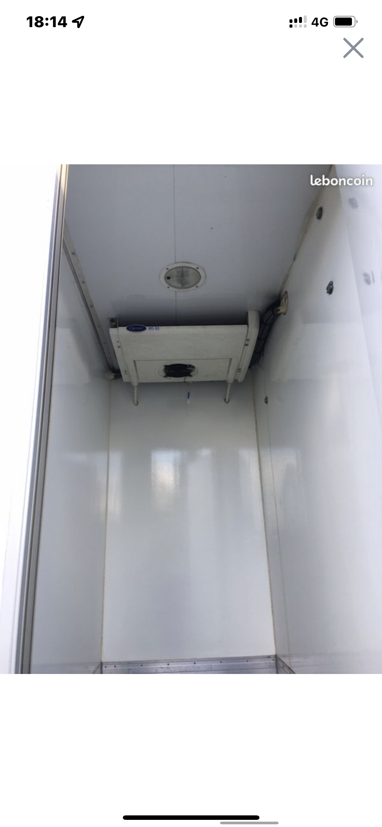

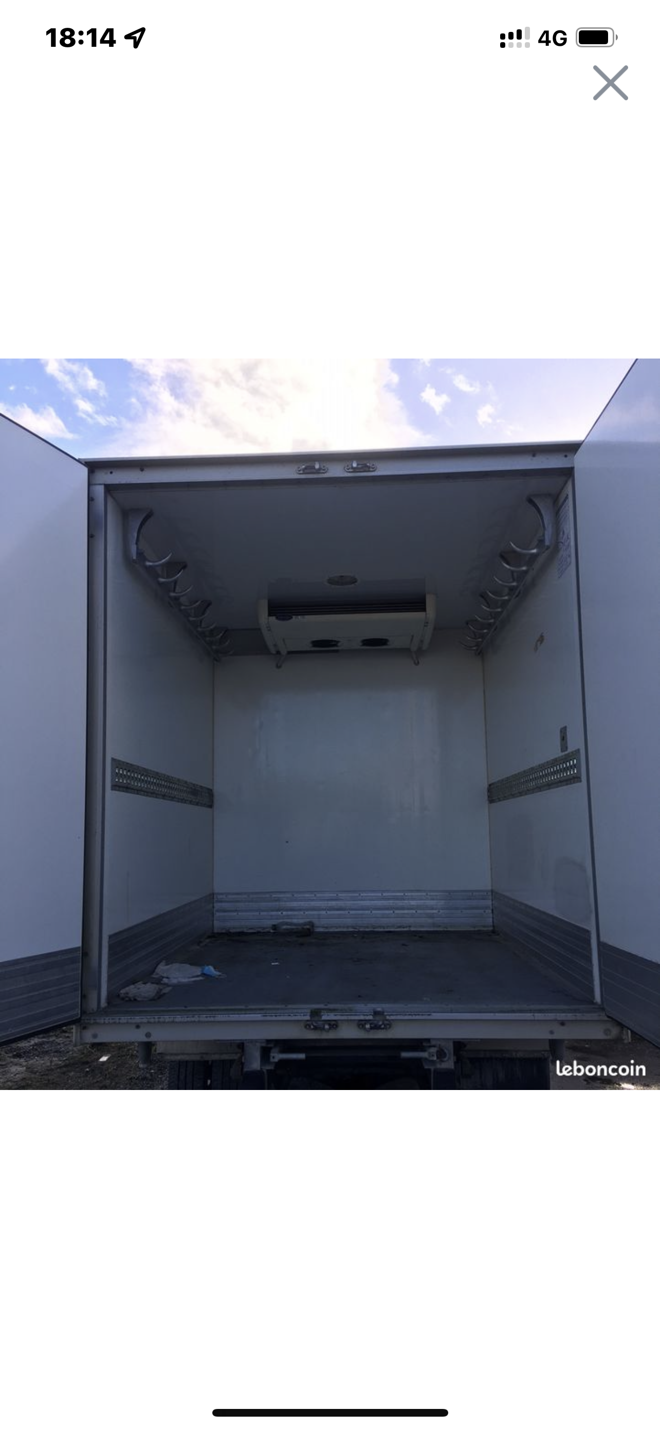

Salut

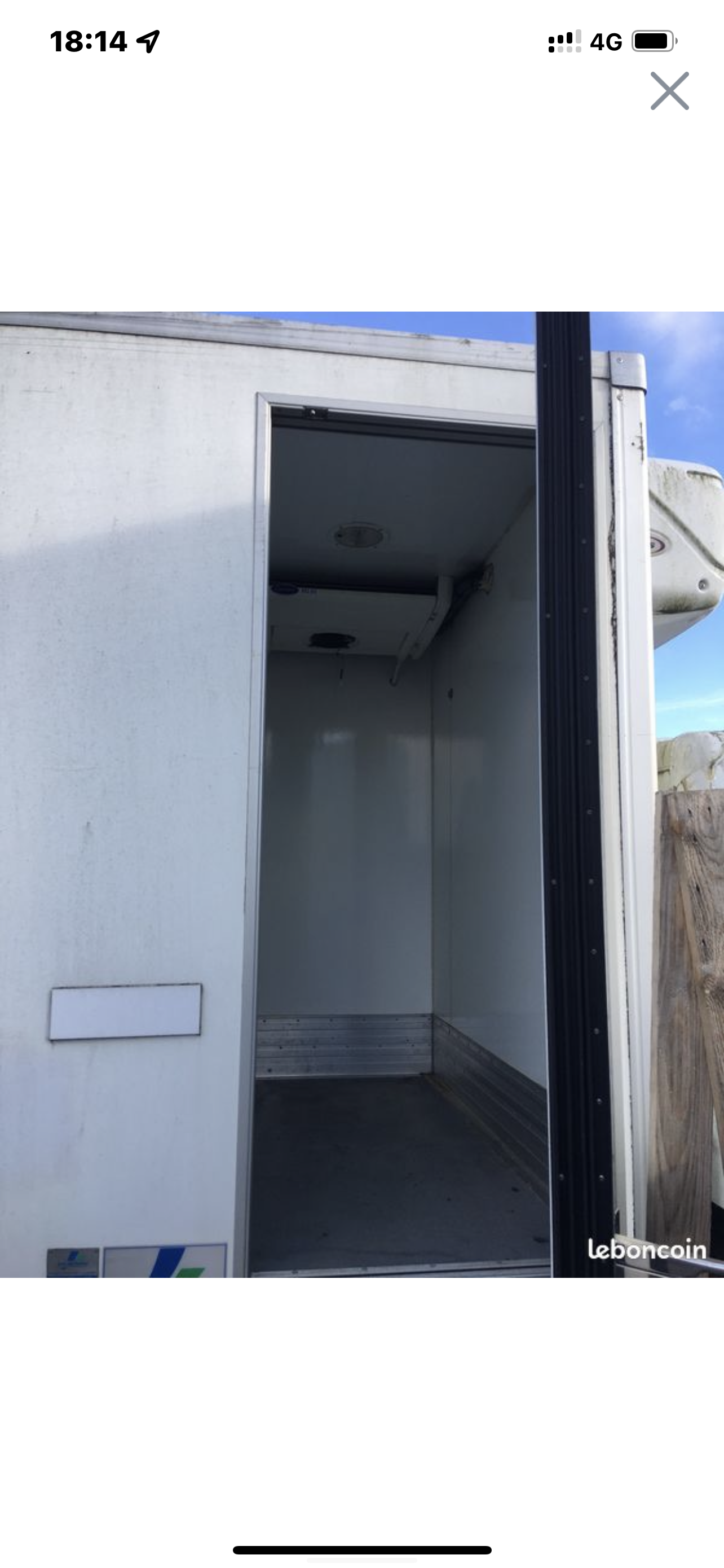

Je me pose la question du poids des cellules à la suite d’une annonce sur le bon coin, en effet sur une des photos on voit une plaque de « tare » que je mets en photo et qui indique 2,9 t à vide :shock: :shock:
J’ai un ami qui m’a proposé un contenair maritime frigo et le poid est le même avec le groupe froid inclus
Je me suis posé la question de savoir si la plaque de tare n’inclurait pas le porteur dans le poids à vide ?
Qu’en pensez vous ? Y compris du contenair maritime qualité solidité ?
Voici une annonce intéressante que je viens de trouver sur Leboncoin : https://www.leboncoin.fr/equipement_auto/2073819990.htm

Salut Scalouk . Pour te donner une idée ma cellule à l'origine pesait à vide sans aménagement et avec faux châssis 1t700 dimensions L 6 m l 2m35 H 2m50 en Polyfond . Pour l'annonce je pense que la cellule manque de largeur car sur ton barré rouge , possible que tu puisses aller jusqu'à 2m40 en largeur . :drinkingcheers:
