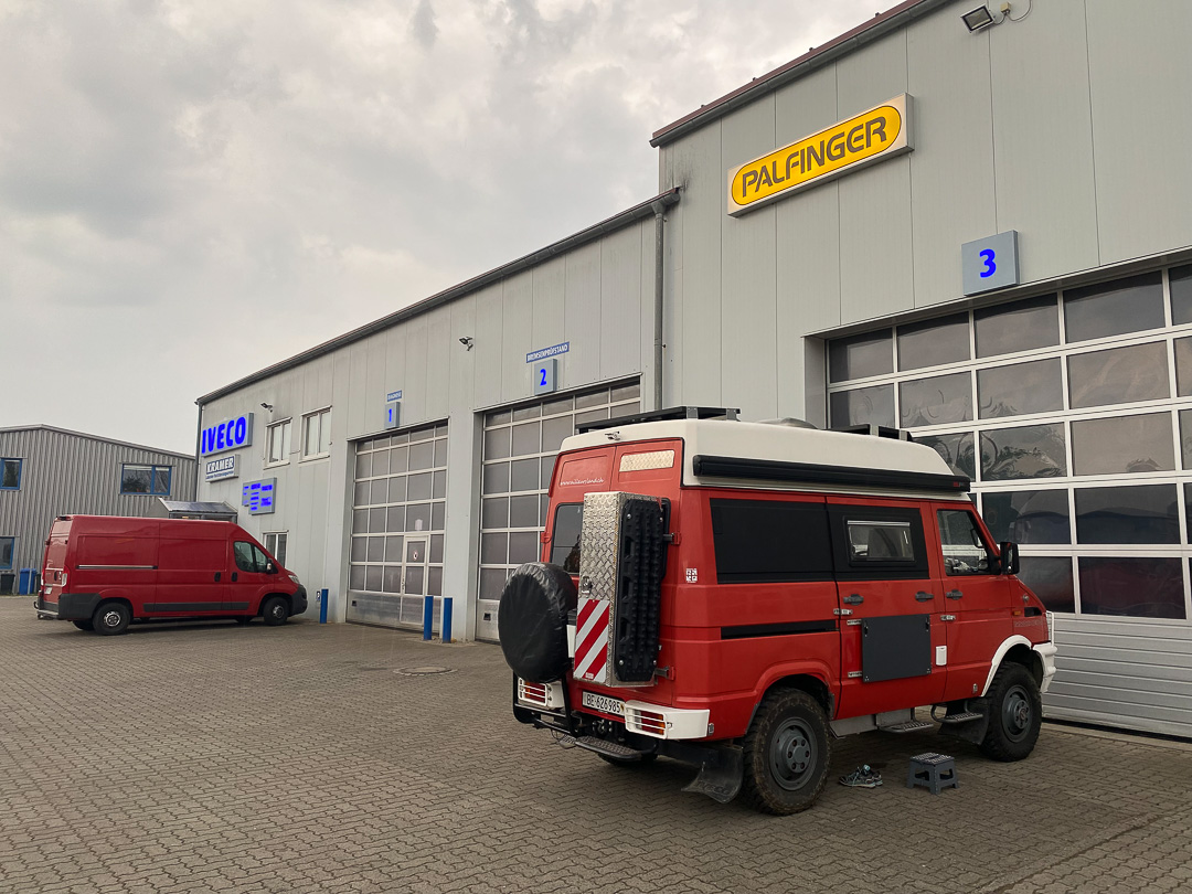

C'est plutôt bien allé jusqu'en Allemagne... où nous avons eu un bruit moteur systématique entre 60 et 70°C. Une sorte de bruit de quelque chose qui ne tourne pas rond et qui résonne. A chaud plus de problèmes. Nous sommes donc allés au garage pour régler la chose et ça a été plus compliqué que prévu. Dans un premier temps, ils ont changé l'accouplement magnétique de l'hélice de ventilateur (taillé dans un bloc d'or pur à 900€) ce qui n'a rien changé. Pour ensuite se pencher sur la chaîne de distribution et plus précisément le tendeur qui ne ferait plus son boulot. Une fois la pièce changée, mise en route et bruit immédiat. Bref encore raté. Sur cela il nous ont dit ne pas trouver ne plus avoir de temps et qu'il fallait partir. 2 semaines après être arrivé au garage nous repartions avec notre bruit mais plus léger de 2'000€ (3 jours complets sans résultat mais les heures ont été facturées à 10€).
La chance dans notre malheur est qu'ils avaient certainement visé juste puisque le moteur une fois bien monté en température après être parti du garage ne nous aura plus refait ce bruit. Peut-être que tout s'est "mis en place"...

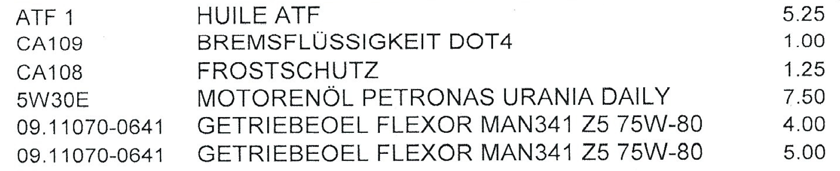

Un grand service a été fait juste avant le départ et je vous met ci-dessous le détail des huiles
2022-07-18 19_41_23-2022.03.21 - CamionRep - grand service.pdf - Adobe Acrobat Reader DC (64-bit).png
